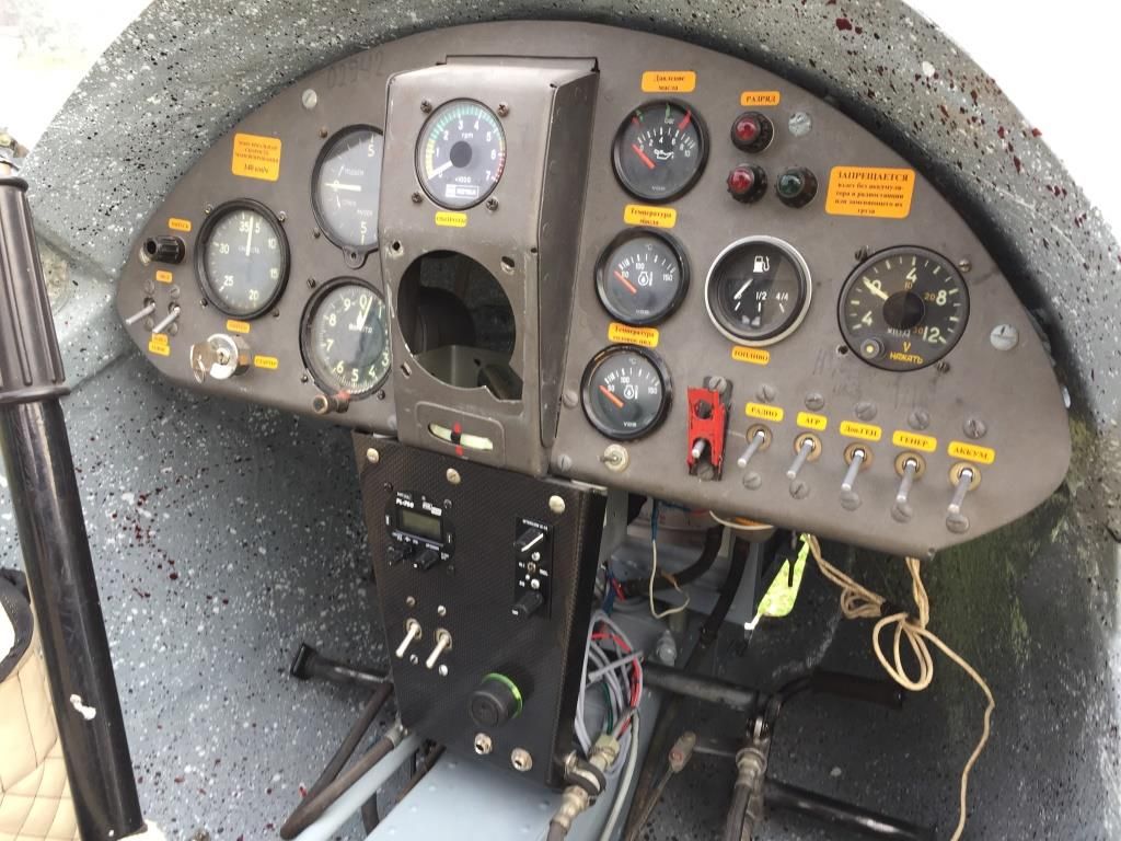

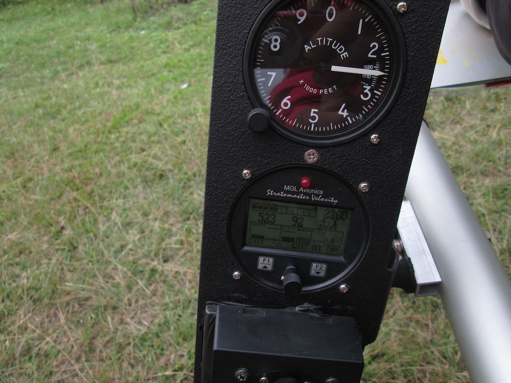

Доброго дня, кто что думает по поводу использования прибора E3 EMS от MGL Avionics
http://www.mglavionics.com/html/infinity_singles.html
для 912 го?
У меня на бекасе  стрелочные приборы стоят стандартно, но там нет ТВГ
Flydat в эту приборку не вкрячить, да и цена вопроса другого порядка
    131,3 КБ · Просмотры: 191
имеется ввиду этот ?  :-?
А че там думать - наливай да покупай и устанавливай .Давно пора выбросить те будильники , что у Вас стоят . (Зачастую они кажут десятую воду на киселе !)
Подобные этому приборы используем уже лет 10 . На 5 бортах установлены .
Он почти как флайдат , только лучше и легче . Главное температуры выхлопа есть , а без них даже двигатель запускать не буду !  :IMHO Как на Р-582 , так и Р-912 . Точность показаний очень хорошая , иногда правда выходят из строя  🙁 но наш инженегр научился их реанимировать  😎 шо то там поковыряет паяльником и -работает опять !
Только разносите подальше от радио , фонит скатинка !
