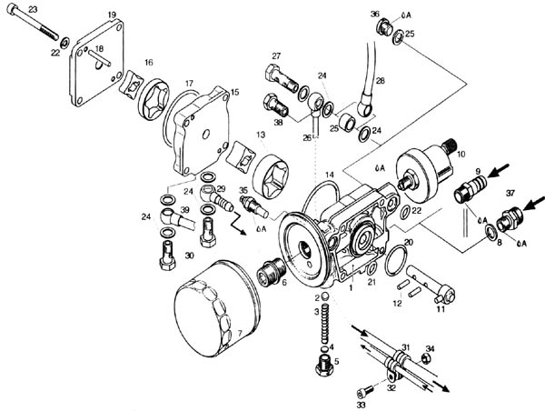

Ну и желаю Вам дальнейших успехов в изучении двигателя Ротакс 912, у которого объемный маслонасос роторного типа с нерегулируемой подачей.
Врут все кроме Вас конечно, особенно Студопедия в своей статье про систему смазки Ротакса:
  На двигателе Rotax 912 используется шестеренный насос с внутренним зацеплением.(рис. 5.3. а,б).
http://studopedia.ru/3_91062_rabota-sistemi-smazki.html Т.е. конструктивно абсолютно аналогичный автомобильному маслонасосу обычного ВАЗ-2108.
Кстати, обычный шестеренчатый насос тоже объемного типа...

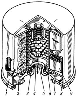

Первая попавшая ссылка. Чем не устраивает? Могу еще предложить. Только вряд-ли из-за этого изменится конструктив маслонасоса. Там в ссылке кстати и картинка из штатного ротаксовского букваря есть.
К такой картинке претензии будут?

Нет никаких дополнительных клапанов. Так-же как и в автомобильных фильтрах есть 2 клапана - противодренажный внизу, и перепускной вверху на картинке именно ротаксовского фильтра:

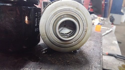

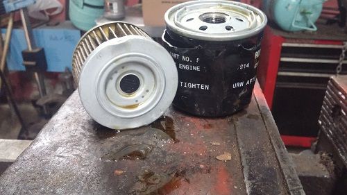

Во первых то, что ты предоставил это не документ, ну да и Бог с ним.
Пошёл я и снял с полки фильтр, тем более вскрывать я его по любому должён, просто сегодня не планировал, взял ножницы ибо труборез жаба задушила покупать а надо, вскрыл, распилил штору, сделал ФОТЫ, испачкал джинсы маслом.
Фото сожму и выложу попозже, сейчас некогда. Там всё и увидишь.
За испачканные джинсы должен будешь  😉
