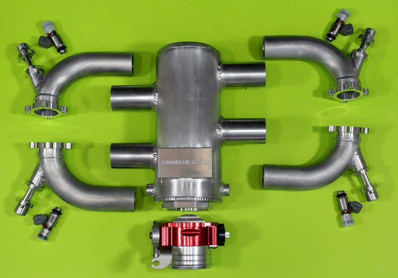

Впрыск на 912-й -
http://www.sdsefi.com/rotax3.htm
http://webshop.edgeperformance.no/index.php
http://www.sdsefi.com/rotax2.htm
    43,5 КБ · Просмотры: 194
    57,4 КБ · Просмотры: 209
    47,9 КБ · Просмотры: 192
