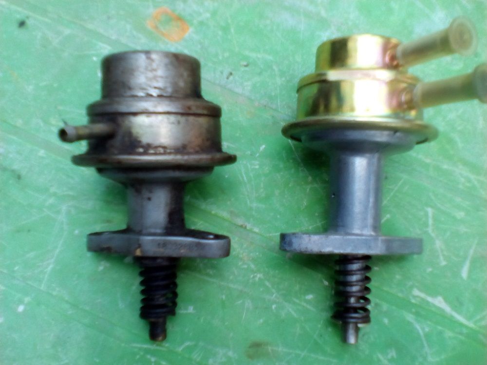

Двигатель Rotax-912
вот
    76,7 КБ · Просмотры: 220
Да уж, а я всё перерыл почему у меня лампочка давления иногда помаргивает. А слона как говорится мы и не заметили.
Насос оказывается не штатный.
По кроссам родной 72097155 бъётся в опелёвские 816062 и 816063, а так же в пирбург 702242320. НО это для авто.
На 912 и режим другой и уровень вибраций более сильный.
Этот безымянный надо убирать однозначно, а кроме пирбурга 72097155 можно что либо другое ставить?
Изначально был Pierburg 996593 (под обычные шланги) и  996597 (с установленными шлангами в противопожарных чехлах).
Основной отказ данного насоса был связан с отказом обратных клапанов.
Редуктор, не самое удачное место для насоса, если есть вибрация от воздушного винта.
Поэтому разрушения, связанные с вибрацией, были не редкими.
Были разрушения клапанов из-за «любителей вдуть по полной программе» - сжатым воздухом обратным током пытались удалить грязь из приемной камеры насоса с фильтром.
У многих эксплуатантов данные насосы до сих пор работают без замечаний.
В 2006 году Rotax отказался от Pierburg или Pierburg от Rotax.
В начале апреля 2006 года стали устанавливаться насосы фирмы Bing (с буковками АС)
892230 (под обычные шланги) и  892235 (с установленными шлангами в противопожарных чехлах).
Данные насосы имели большую производительность и давление и комплектовались более толстой теплоизолирующей прокладкой (+0,8 мм). Габариты тоже несколько больше.
Но т.к. инструкции, а тем более какие то бюллетени читать не любят, то ставили новые насосы на старые прокладки. Перелив карбюратора был обеспечен, а в нескольких случаях разбивало заделку мембраны, что приводило к течи топлива через дренажные отверстия. Если насос ставили правильно, то через несколько часов начиналась течь масла через дренажные отверстия. Связано это было с боковой нагрузкой на шток от эксцентрика. Направляющая штока была слишком короткой и свободной, в итоге сальник быстро «помирал».
В конце мая вышел бюллетень №50 (обязательный) по замене данных насосов на 892232 (под обычные шланги) и  892236 (с установленными шлангами в противопожарных чехлах) той же фирмы Bing, с теми же буковками АС.
Внешне насосы отличались цветом пружины – у старых черная, у новых серебристая.
Но эксплуатанты категорически требовали забрать это Г – АС и вернуть им нормальный Pierburg. Осадок остался (С).
Насосы АС оказались более стойкие к вибрации. Клапаны были выполнении из резины и практически не реагировали на абразив в бензине. Но всему есть предел и настойчивость вибрации ломала и эти клапана, но значительно реже.
Серьезный минус данного насоса в том, что для разделения камеры всасывания от камеры нагнетания используется резиновый цилиндр. Так вот под воздействием некоторых непонятных бензинов этот цилиндр либо становился мягким и растекался, либо твердым и разрушался. И это не только в России. Огромное количество отказов было зафиксировано и в Америке и в Европе.
В итоге появляется бюллетень № 63 (рекомендательный) в 2013 г. Ротакс предлагал заменить все насосы АС бесплатно независимо от даты выпуска и наработки. Около 10% эксплуатантов выполнило данный бюллетень.
Данный насос так же имел модификации по разные шланги, потом резиновые шланги заменили на «вечные» силиконовые. В итоге прошла унификация – насос 893110, а в него можно установить любые штуцеры под любые виды шлангов.
Новый насос итальянской фирмы пока не имеет недостатков. Он разборный, клапаны резиновые, конструкция клапана безразлична к вибрации, есть штуцер для отвода масла или бензина в случае разрушения сальника или мембраны.
Отказов насоса не зарегистрировано. Попадание постороннего предмета, в том числе и мусора за отказ не считаем.
Не исключено, что будут, ведь сломать можно все.
И это только про насос… А есть еще фильтры, шланги, краны, баки, дренажи и вентиляции и есть еще люди, которые до сих пор все это все обслуживают и эксплуатируют без указателя давления топлива…
