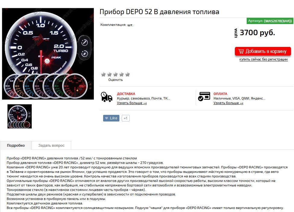

Нет не подойдёт, у 912 карбюраторного давление топлива 0,4 bar максимум.
А тот что вы показали для инжекторов.
Just_aviator сказал(а):
Коллеги, подойдет такой датчик давления топлива на 912? Ваше мнение, может кто устанавливал подобные решения
А такой:
http://www.shop-tuning.ru/product/pribor-depo-52-b-davlenija-topliva/
    116,8 КБ · Просмотры: 191
