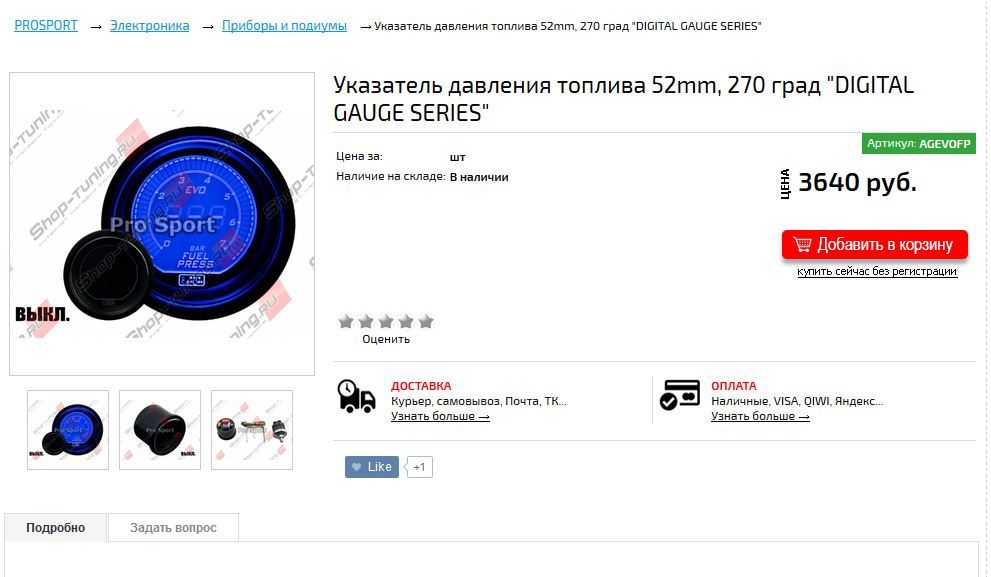

картинка ошибочная... не актуально
но есть похожие варианты с цифровой индикацией в том числе, тоже до 6-7 Бар, по идее должен показывать и 0,15-0,4 Бар, стоит взять или это будет в пределах погрешности датчика?
http://www.shop-tuning.ru/product/552427/
    63,4 КБ · Просмотры: 170
Не то всё это, не для того диапазона измерений.
