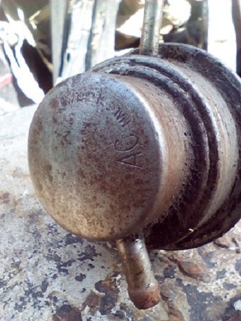

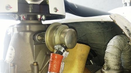

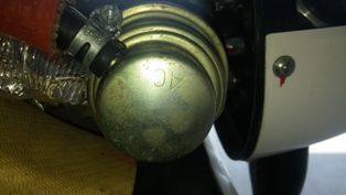

Во исполнении  сервисного бюллетеня SB-912-063, SB-912-063-UL, касающийся замены топливных насосов решил проверить какой насос стоит у меня и с удивлением обнаружил, что у меня стоит не пирбург, с каким то конкретным номером а обезличенный насос с маркировкой АС и больше никаких надписей и обозначений.
Вопрос знатокам, что это?

Был такой англицкий производитель. Сам насос очень похож на Опелевский.
