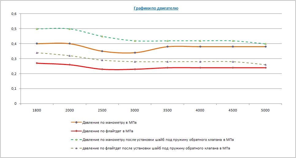

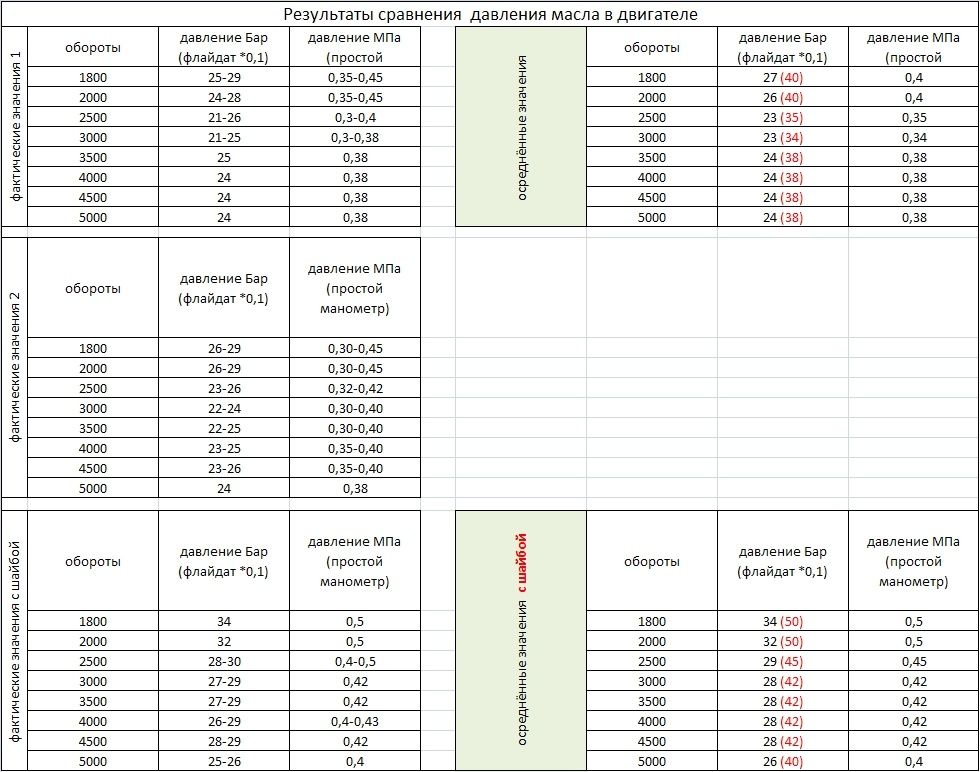

Тема уже сто раз избитая, мониторю её уже давно, в том числе и на параллельных форумах - вопрос по давлению масла на Ротакс-912ULS.
Обстоятельства - на переходных режимах 3200-3700 об/мин, а так же при переходе из крейсерского режима на режим МГ FLYDAT показывает давление 20-18 *0,1 бар, что приводит к индикации и звуковому сообщению - АВАРИЯ ДВИГАТЕЛЯ.
Сопутствующая информация - двигатель Ротакс-912ULS, наработка 800 часов, эксплуатируется на масле АЭРОШЕЛЛ.
По мере наступления проблемы выполнялось следующее:
1.Подложили шайбы под редукционный шариковый  клапан;
2.Шариковый клапан заменен на грибок, с заменой пружины  и корпуса-пробки  клапана.
3.Подложили шайбы под пружину грибка с общей высотой шайб 2,5-3 мм.
4.Заменён датчик давления.
3.Сняты показания  Р масла с использованием механического манометра и произведен сравнительный анализ с показаниями FLYDAT.
4. Произведены манипуляции с FLYDAT от другого исправного самолёта (А-22) и новым датчиком давления.
В итоге имеем только догадки и предположения. Проблема не решена. Рабочий диапазон Р масла составляет 18-40 *0,1 бар.
Таблицу и график снятых показаний прикладываю.
У кого есть хорошие мысли?

Номер двигателя, на какой самолет установлен? В обычном манометре есть жиклер? Показания флайдата стабильны или цифры постоянно прыгают? По таблицам и графикам не увидел давления ниже 2 бар. Распечатку бы еще с прибора.
Engine Type: Rotax 912ULS                         Serial No.: 5649017
Date of Configuration: 6.8.2007                   Mark of Configuration: 022
Установлен на ВС Л-42. В обычном манометре жиклёра нет. Показания флайдата прыгют, например на установившемся режиме показания могут меняться от 1,9 до 2,8 бар. Есть видео снятия параметров - непосредственно показания приборов. Если это интересно для Вас и для сообщества могу поделиться.  Делал эту процедуру  01.03.16 при снятых капотах, температура масла была в пределах 70-80 град, сейчас на улице 20-30 град плюс капоты, рабочая температура масла 97-102 градуса. Установлен термостат. Распечатку с прибора сделаю как буду на аэродроме.
Изначально изначально скачки показания давления давления были на крейсерских режимах, подложили шайбы под пружину и заменили клапан на грибок стало проявляться на оборотах около 3000, сейчас проявляется на режимах МГ на рабочих температурах - значение от 18 и выше.
Особенность комплектации флайдата - изначально двигатель шёл с механическим датчиком, но поскольку надёжность их желала быть лучшей, с появлением пьезо датчиков предыдущий хозяин перешёл на новые датчики, для этого были разработаны и установлены блоки согласования флайдата с новым типом датчиков, т.к. первые по принципу действия резистивные, новые - токовые (насколько я понимаю). Поскольку самолёт двух двигательный и со вторым проблем нет естественно делали замену блоков согласования. Показания ушли в ещё меньшую сторону. Это наталкивает на мысль, что всё это хозяйство - датчик-блок согласования-флайдат- одно целое, тарируется спецами только вместе и отдельно поэлементно замене не подлежат. Вернее подлежат, но после этого их опять нужно совместно тарировать.
Вчера сняли с рабочего А-22 флайдат (более поздней серии, рассчитанный уже изначально под пьезо датчик) и подключили на моё место. После запуска показания на МГ были 0,8-0,9.
Ещё один момент, на рабочем А-22 при включении питания флайдат естественно показывает значение Р масла=0. Отключили установленный датчик, и подключили новый - после подачи питания на не запущенном двигателе показывает значения 0,2 бар, т.е. 0 сдвинут.  Авиагамма при поставке двигателя в комплекте с флайдатом и датчиками производит первоначальную настройку флайдата и датчиков перед поставкой?
Датчики с прибором (стрелочным или флайдатом) никак дополнительно не согласовываются. Ели на стрелочном поправку можно еще сделать (в уме), то Фладат зоны имеет свои и они не настраиваются. Датчик первого образца (меняет сопротивление), после него был пъезодатчик Хоневел (пластиковый черный корпус и серый провод) - оба датчика с дюймовой резьбой и в корпусе стоят консольно. Ротакс считает, что эта консоль и убивает датчик. При тензометрировании намерили на корпусе датчика 20G. Эту проблему должен снять новый вариант датчика с метрической резьбой (в новый корпус насоса либо через футорку в старый). Этот датчик компактный, в  металлическом корпусе с разъемом. этот датчик завышает показания давления примерно на 0,5 бар.
Мы считаем и это проверено уже многократно, что датчики еще убивает пульсация давления. Источников пульсации два - сам ротор и работа клапана. Клапан дает меньшую частоту, но большую амплитуду. Его можно и нужно регулировать и шарик заменить на конус.
В любом случае кривая давления выглядит как синусоида. Флайдат опрашивает датчик один раз в интервал времени и в итоге попадает на разные уровни синусоиды и поэтому цифры в окошке пляшут. Механически манометр у Вас все же с жиклером - иначе стрелка просто размывается в веер.
Конкретно по Вашей ситуации - данные по графикам и таблицам показываают, что на малых режимах давление все же выше, чем на больших режимах. Т.е. на МГ клапан закрыт вообще и прибор показывает какое -то стабильное давление. Далее расход и давление масла растут - клапан открывается и начинаются колебания давления масла. При этом максимум не сильно отличается от стабильного давления на МГ, а минимум проваливается прилично от этого значения. А манометр, стрелочный прибор показывают среднее значение. И это среднее значение ниже стабильного на МГ. В итоге на режиме давление ниже чем на МГ. - это не верно и надо делать более жесткую пружину.
Уменьшить влияние колебаний на показания - это загрубить датчик - уменьшить входное сечение (рискованно) или подключить датчик через шланг (увеличить объем до входа в датчик).
Ваш двигатель еще попадает в группу риска по сдвигу центрального вкладыша. От скручиваний картера вкладыш начинает елозить по опоре, постепенно разбивает замок и сдвигается до такой степени, что открывает технологическое отверстие в картере. С 11 года это отверстие глушат. При ремонтах так же.
Но в первую очередь я бы поменял масло на хорошую автомобильную синтетику.
