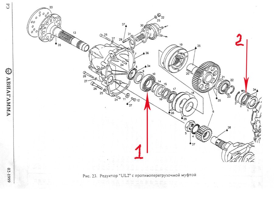

А опыт эксплуатации Ротаксов до этого есть? И возможность сравнить подозрительный звук с другим двигателем? Осмотр магнитной пробки проводили? За неисправность часто принимают шум создаваемый прямозубыми шестярнями. Скрип в редукторе при прокрутке может вызывать подшипник, последнее время сталкивались с этим несколько раз на разных двигателях с небольшой наработкой. Причем замена не всегда помогает. У самого сейчас при запуске и остановке один из редукторов издает кратковременный похожий на скрип или свист звук. Включаю плеер погромче, помогает. Корче если мы говорим об одном и том же (а похоже что так) то можеш забить на эту проблему. Но с авиагаммой все-таки посоветуйся.
К сожалению опыта эксплуатации Ротаксов почти нет, всего 25ч налета на автожире ELA-07 Rotax-914. На нем этот звук еле-еле прослушивается, но после прогрева ни какого скрипа и шуршания нет.
Магнитную пробку естественно сразу осматривал, чиста как зеркало.
[highlight]ЛОДОЧНИКУ[/highlight],  А Вы какой подшипник меняли? На рисунке 1 или 2?
В авиагамму звонил два раза, кроме Дмитрия ни кто не может консультировать, а он будет только в понедельник.

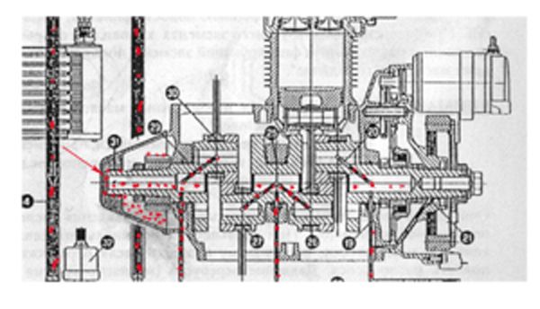

Не знаю,может не в тему.А вот в ту бронзовую втулку есть подвод-отвод масла ? Ощущение что  она "насухо " трется  . Мне кажется, великоват износ вала для 2,5 часов.Звук может оттуда.

Во-во! Отвезли редуктор в авиагамму,поменяли подшипник...
Масло под  давлением через торец полого коленвала подается к этой втулки. А через неё масло, вытекая, попадает в картер редуктора на шестерни.

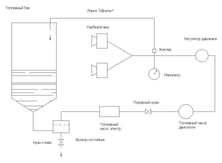

Славяне народ любопытный. Расковыряли жиклер обратки с 0,35 до 0,7. Давление топлива изменилось с 0,47 до 0,41. Отладку топливной системы необходимо проводить с манометром. Летать - хотя бы с датчиком малого давления топлива. Но все таки манометр давления топлива - это вещь. И я двумя руками поддерживаю ЛОДОЧНИКа и Авиационные Правила за установку этого девайса.
Вопрос ставится по новому, как правильно и точно изготовить этот жиклёр?
Поехать на авторынок и купить жиклер экономайзера карбюратора "Солекс" для ВАЗ 2108. 🙂
А есть опыт размещения его в топливной системе, фото какое или схема?
Здесь приведена принципиальная схема топливной системы самолета Т-10.
Конструктивное решение - в четвернике-разветвителе на манометр и "обратку", в патрубке "обратки" нарезается резьба в соответствии с размером резьбы жиклера (к сожалению точно не помню М4 или М5), закручивается жиклер и одевается дюрит линии "обратки". Для уменьшения количества трубопроводов в моторном отсеке разветвление на манометр и "обратку" можно сделать за противопожарной перегородкой. 🙂
    20,8 КБ · Просмотры: 348
Схема неправильно нарисована, не указан четверник.

В схеме не  понятен регулятор давления, как он работает и для чего он нужен ?
И по скрипу редуктора.  Это нормально. Некоторые скрепят, другие - нет.
Можно не волноваться.
На схеме написано" регулятор давления". Вот и я спрашиваю, что это?
Его назначение? Только Рябиков может ответить.
