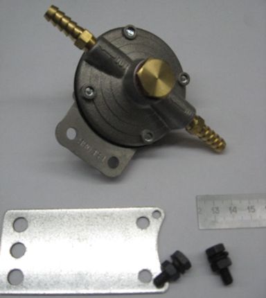

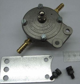

А что это за регулятор давления?
Давление топлива на входе в карбюратор (по данным производителя) должно находиться в пределах 0,15...0,3 кг/см2.
Насос двигателя на взлетном режиме развивает 0,55 кг/см2.  Дополнительный электронасос - 0,5...0,6. Для обеспечения требуемого диапазона давления устанавливается регулятор давления топлива. В данном случае он работает как редуктор. Для карбюраторов Бинг желательное давление на входе - 0,23...0,27 кг/см2. 🙂

Все наши попытки загнать давление топлива в требуемый диапазон с помощью жиклера в "обратке" ни к чему не прмвели. Наверно умишка не хватило. Вот и применили этот девайс, подсмотрев у автогонщиков. Естественно, выяснив опыт эксплуатации, наработку и случаи отказов. 🙂

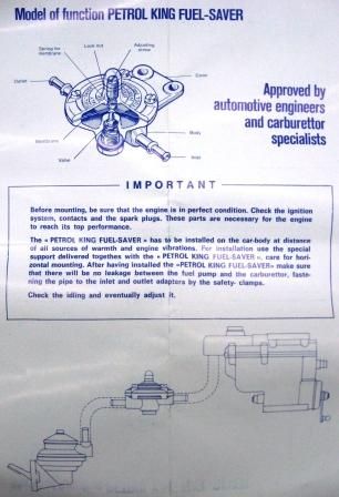

Это все очень интересно. Реально слышу первый раз за много лет что кто-то парится из за давления при наличии обратки 😱 У вас что при давлении 0, 55 были случаи продавливания иглы? И еще вопрос, каким манометром вы измеряли давление?
Если выполнять руководство Ротакса, регулятор давления лишний. Ставить нужно
правильный дополнительный насос (Бинг низкого давления в продаже не большая проблема.)   Если насос с большим давлением, как выход,  делали сброс
через жиклер подобранный опытным путем. Но для насоса плохо, может перегреться.

Манометр - на 1кг/см2.
При работе двух насосов с жиклером в обратке Ф0,35 мм - давление 0,47 кг/см2. Взлетный режим.
При работе двух насосов с жиклером в обратке Ф0,7 мм - давление 0,42 кг/см2. Взлетный режим.
При работе только насоса двигателя с жиклером в обратке Ф0,35 мм - давление 0,17 кг/см2. Малый газ.
При работе только насоса двигателя с жиклером в обратке Ф0,7 мм - давление 0,06 кг/см2. Малый газ.
Я не буду описывать весь объем работы, но в требуемый диапазон давления , для данной конфигурации топливной системы, влезть, с помощью игр с жиклерами, не удалось. Поэтому установили регулятор давления и жиклер в обратке Ф0,35мм.

Теперь понятно - регулятор штука хорошая.
Но можно обойтись и без него. Включая перед взлетом дополнит. эл насос.
После выравнивания отключив его. Как пишется в инструкции.
У вас просто конфигурация топливной системы неправильная :IMHO
  Молчание знак согласия?(по схеме 😉)
Незнаю, но у меня без регулятора давления, после замены жиклера на 0,4мм. - все работает вполне нормально. 🙂
