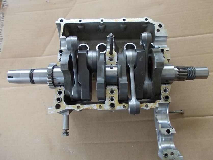

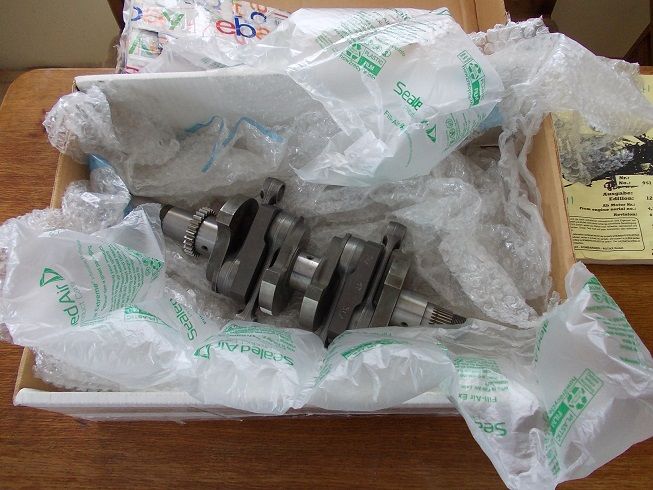

Урраа после 2 лет мытарств , и трех недель в дороге!!!,  благодаря барахолке по имени Ebay и посреднику Богдану ( дай ему бог здоровья)  за относительно небольшие деньги- почти в 3 раза дешевле прайса!!!новый К.вал
Вввот! 😀
