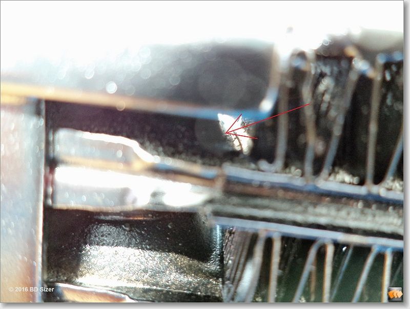

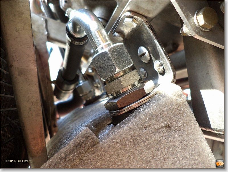

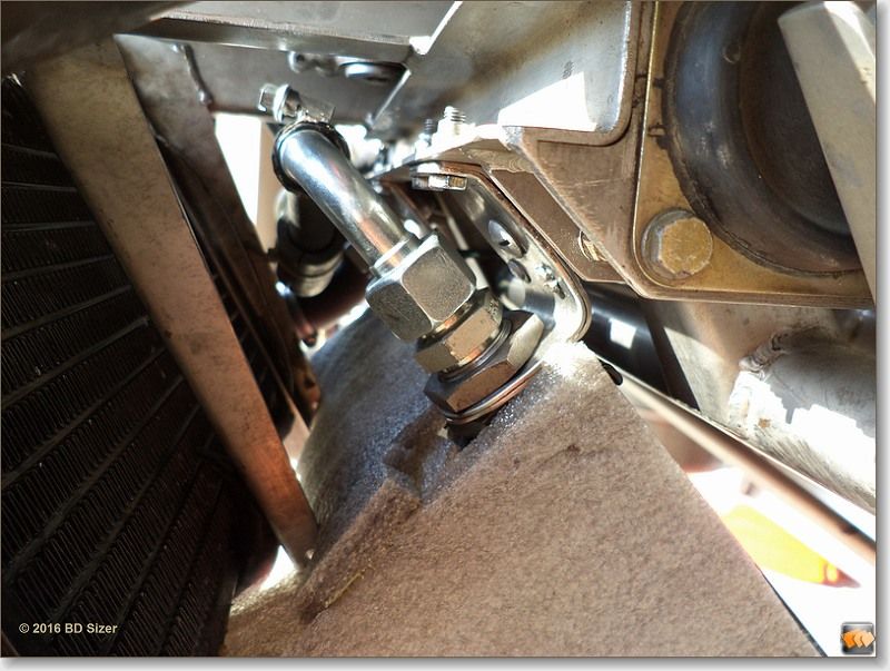

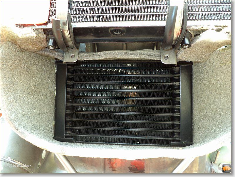

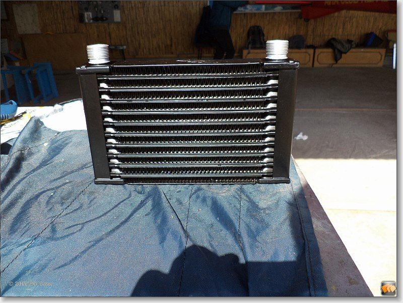

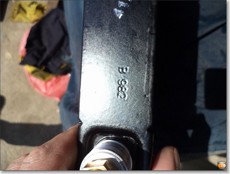

Здравствуйте. М.б кто то сталкивался с подобным. Возникла следующая проблема.
Потек масляный радиатор, наработал несколько сотен часов. Место протечки (трещина), указана на фото стрелкой.
Заменили на аналогичный новый. Отработал 10 часов и потёк в том же месте. Возможные причины?

  Я бы ещё поискал трещину по конструкции моторамы или кронштейнов крепления. Как вариант-  повышенный уровень вибрации от износа или разрегулированной системы ( зажигания, подачи топливной смеси - карбюраторы, управления дросселем и т.п.). За-одно, магнитную пробочку следует проверить...
Тенденция не хорошая - несколько сотен часов, а затем очень быстро - несколько часов ( 10-ть ). Причина, конечно же, не в радиаторе.
Спасибо всем откликнувшимся. Так же думаю, что дело не в радиаторе.
Уровень вибраций в норме. Синхронизация карбюраторов выполнена. Трещин на мотораме и креплении радиатора нет.
Фото выложу чуть позже. Самолёт в работе.
Что может показать магнитная пробка в данном случае?
Масляный радиатор иногда устанавливают на кронштейне с закреплением к корпусу редуктора - два отверстия М10 слева и справа. Если источник повышенной вибрации - редуктор, то на пробке могут быть опилки в количестве большем, чем норма.
:-/очень интересно будет узнать причину...
  Штатный радиатор имеет довольно "эротичное" место крепления. Если кронштейн толстый, то он не влезает между двух гаек М22х1,5 ( не хватает ниток резьбы на патрубке ). Жёстко к кронштейну его крепить не желательно ( без сайлентблоков или резиновых прокладок ), а вставить их, как правило, некуда. Перетягивать и сильно тянуть гайки М22х1,5 НЕЛЬЗЯ. Усилие затягивание для штуцеров ограничивается 25 Н*м. Если перетянуть одну гайку крепления, то возникает перекос и тянущее усилие передаётся на пластины. Если не плотно затянуть то, со временем, появляются зазоры и радиатор вибрирует. Вот он и "трещит" в местах возле креплений.
  Я "изголялся" зажимая ухо кронштейна между двумя резиновыми шайбами ( силиконовая резина ), вырезаными из листового материала, под одну гайку. Гайку ставил на клей, чтобы не отворачивалась. Между отверстием уха кронштейна и резьбовым патрубком ( внутри уха ) узкое - третье резиновое кольцо. Гайка в последствии отвернулась ( клей держал не достаточно ). Пришлось контрить проволокой.
  У Вас установлен "БОЛЬШОЙ" радиатор. Ему ещё желательно организовать подкрепление снизу, чтобы меньше колебался.
А источником разрушающих вибраций запросто может служить переход места полётов с гладкого асфальта на грунтовку с щебнем или микронеровностями ( плиточное покрытие, старая разрушающаяся сельхозка и т.п. )
  В дополнение к вариантам: вибрации может давать дисбаланс пропеллера. Давно ли его проверяли на балансире? Если нет такой приспособки, то просто производим запуск без пропеллера и с ним и, по субьективному восприятию, оцениваем уровень вибраций. Но это, похоже что, не Ваш случай.
Указанные 100 часов до первой трещины аппарат налетал с ППЭ уплотнителем или без него?
  Вообще, похоже, что крепления радиаторов потерпели переделку от первоначальной установки и "в полевых условиях",- из подручных материалов. Был "маленький" штатный радиатор - заменили на "большой", переделали крепление. Зачем меняли радиатор?
п.1. Я бы подкрепил радиатор снизу, но, ни вкоем случае, не к мотораме. Лучше не жёстко и на те кронштейны радиатора ОЖ, которые видны на первой картинке. Если он висит консольно и под углом как на фотографиях, то...  :-/сразу закупайте ещё несколько радиаторов впрок на замены.
  Ещё лучше закрепить радиатор на мотораму. Не подмоторную плиту или уголки, к которым крепится мотор, а на неподвижный элемент конструкции. У Вас на радиатор прередаются все вибрации двигателя ( он "трясётся" вместе с мотором, подвешенным через сайлентблоки к мотораме ).
п.2. 🙂"Вы что-то не договариваете" 🙂,- проанализируйте историю эксплуатации этого аппарата до появления трещины первые 100 часов и следующее время до повторного повреждения радиатора. Что изменялось? Значение могут иметь вещи, на которые и не обращаешь внимание: сменился техник, инструмент, погодные условия, установили  ( сняли ) термостат... Но, скорее всего: см. п.1.
п.3. В конструкции систем охлаждения  или капотирования что-то не так в принципе.  Переразмеренность радиаторов требуется для жарких стран с существенно повышенной температурой окружающего воздуха и/или пониженной влажностью ( относительно комфортных для человека значений ). Это условия пустыни или высокогорий - более 2 км над уровнем моря. Для средней полосы России это не характерно.
Либо, двигатель производит повышенное количество тепла из-за чрезмерной нагрузки на механизмы или износа ( повреждения ). Следовательно - ...
п.4. (об этом даже думать не хочется ) Повреждение двигателя. Удар пропеллером? Перегревы? Были?

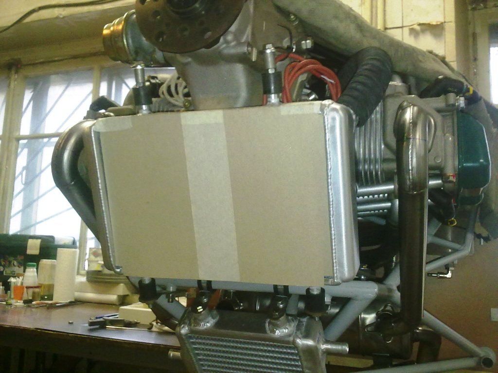

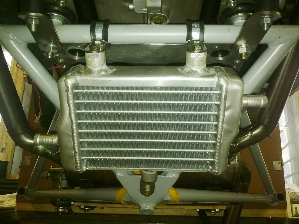

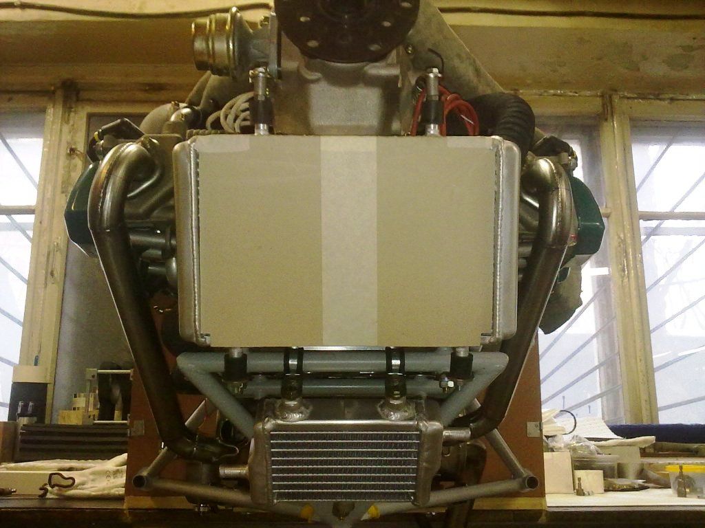

Для примера: какие маленькие радиаторы ставят итальянцы на аналогичную компановку. Это макетирование, но крепление радиаторов вполне рабочее.
