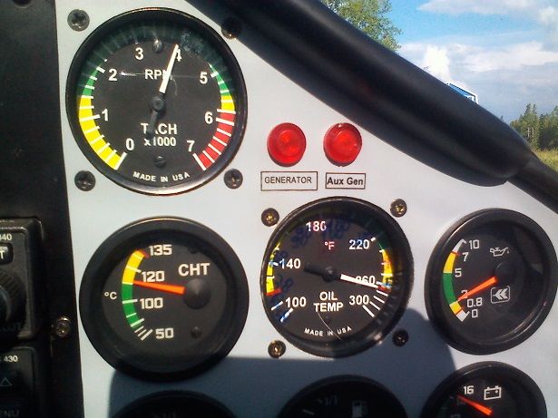

Поменяли проводку. А Указатель так и врёт дальше! Самолёт пришёл со Штатов уже не с родным указателем температуры масла. Стоял прибор изготовителя UMA со шкалой в Фаренгейтах. Когда увидели странные показания - нашли на Спрусе тоже UMA, но в Цельсиях. Что ж получается - за $224 говно???
У вас датчик давления резистивный или в миллиамперах?
Прибор ( указатель ) кладём на стол, подключаем питание, "эмулятор" датчика ( переменный резистор или электросхему с регулируемым выходом по току ) и смотрим,- врёт или не врёт указатель.
А то, вы пол самолёта разберёте, пока выясните причину... перегрева масла и колебаний давления...🙂

Удручает давление масла. Там уже стоит шайбочка для увеличения давления. Стрелка колеблется от 2 до 4 на средних оборотах... Постараюсь выложить видео

Обычно, стрелочный прибор не успевает реагировать на колебания давления масла, которые возникают от работы насоса и работы редукционного клапана.
Больше похоже на помирание датчика или прибора или связи между ними.
Надо посмотреть давление на обычном манометре, для начала без дросселя. Потом можно пережимать шланг до прекращения колебаний стрелки - это значение и должно быть на приборе.
Но датчик то чувствует пульсацию и его это выводи из строя.
Мы регулируем пружину до сведения колебаний не более 0,5...0,7 бар. При этом "среднее" давление не должно быть выше 4 бар.  Регулировку надо проверять при каждом изменении масла - производитель, марка, вязкость.

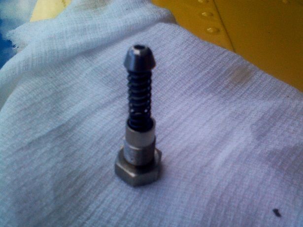

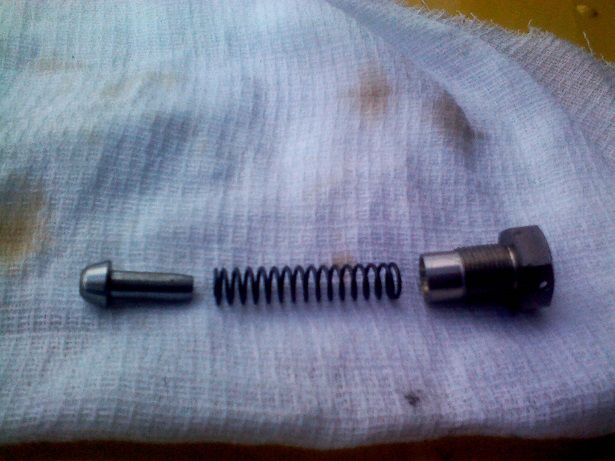

Приборы (и старый и новый) проверили - в первом приближении они исправны! Поставил обратно старый. Также проверил состояние редукционного клапана. С ним интересная история - стоит не шарик, а закруглённый конус на ножке.
    45,3 КБ · Просмотры: 251
    38,7 КБ · Просмотры: 253

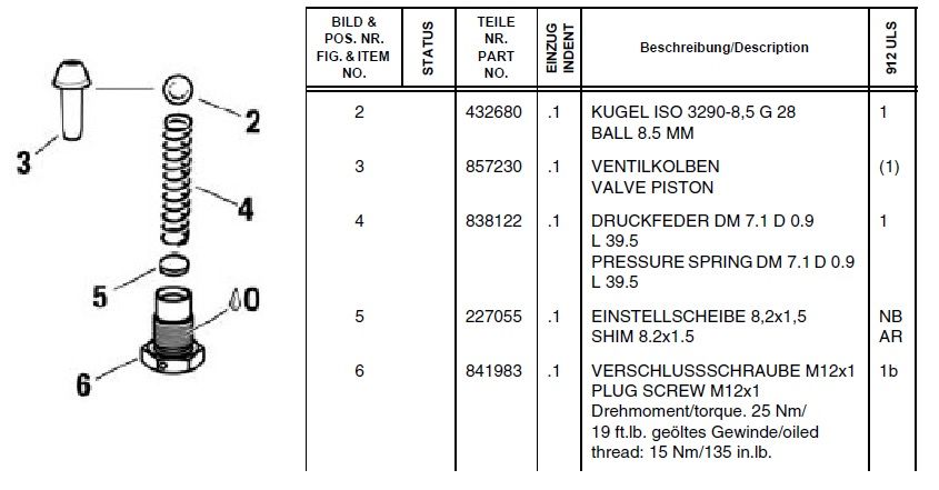

Такой, оказывается, есть в каталоге. Соответствует ли этот "грибок" тому, что рекомендует Авиагамма?
    53 КБ · Просмотры: 217
Добавил ещё пару шайб 0,5 под пружину. Это не отразилось значительным образом ни на пониженном давлении, ни на колебаниях стрелки (к сожалению...). Температура всё так же значительна. Попробуем полетать немного завтра - возможно, в воздухе обдув будет получше

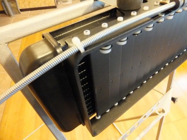

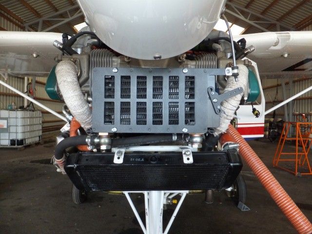

Маслорадиатор надо прикрыть попробовать и посмотреть результат.
Конечно радиаторы прикрываю картоном. Особенно зимой. Температуру можно поднять. Но это так неудобно. Меня интересует: улучшит ли положение установка водяного радиатора?
В смысле - водяного термостата? Конечно должно! На обеих Сьерках мы поставили такие и всю зиму (на Дальнем Востоке) не знаем проблем!
Термостаты , действительно позволяют быстро прогреть двигатель. Но они не будут Вам поддерживать  положенные  95-105 градусов в полете на разных режимах, т.к. открываются примерно на 85-87 градусах. И дальше поддерживают эту температуру. Можно предварительно часть радиаторов заклеить скотчем или картоном. Но баланс Вы все равно не найдете. А в полете доклеить скотч, или снять лишнее не получится. И температура воздуха на земле сегодня одна, завтра другая. Установите на радиаторы  жалюзи. На взлете-полностью  открыты. При заходе на посадку, или снижении прикрыты. В длительном полете можно отрегулировать  градусов сто и лететь спокойно .  Причем, разницу температур между  маслом и головками  можно подогнать до 2-3х градусов. Очень удобно. Посмотрите на сайте: www.avserv-ingineering.com
    48,1 КБ · Просмотры: 210
Это на маслорадиатор
    64,3 КБ · Просмотры: 202
