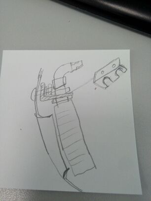

Схема крепления масло радиатора. Вам не подойдет скорее всего..

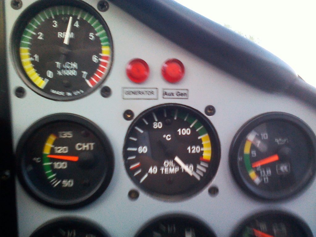

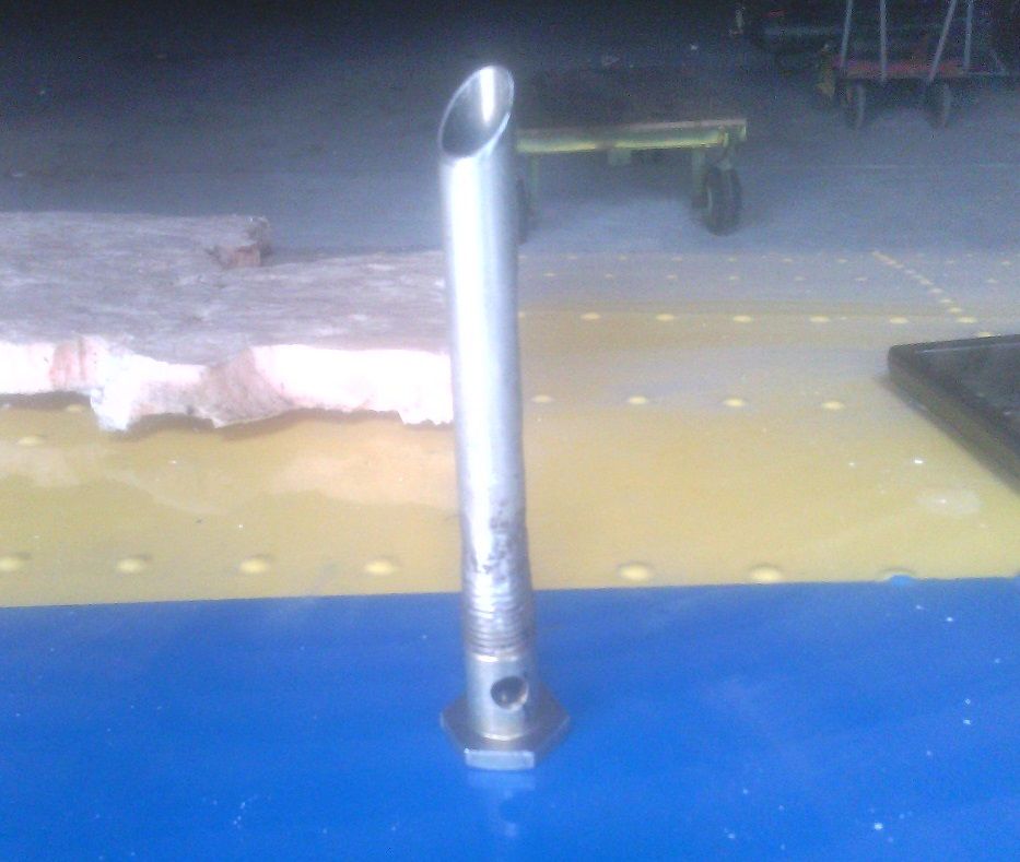

Ну, что же... Внедрили трубки на штуцерах маслорадиатора. Две трубки на вход и выход, не доходят до стенок сверху на 5-6 мм и срезаны по 45[sub]0[/sub] по направлению внутрь радиатора. Прокачали масло для удаления воздушной пробки. Запустились. Ситуация. кажется, стала ещё хуже. Судите сами:

Это на прогреве и работе на 4300 об/мин  на земле. В полёте нет возможности держать крейс. скорость 180 (4800 об/мин), а только аккуратно работать между 3000 и 4300, при этом температура 115.  Как только провышаешь выше 4600-4800, температура масла уходит за 130 и ползёт дальше
На фото обороты 3800 - это я сбросил чтобы сделать фото. А то была слишком большая вибрация для съёмки телефоном
Вот такие штуцеры с удлиннителями поставили

Датчик и указатель температуры масла проверяли? Они могут врать. В пользу этого говорит давление масла. При такой температуре масло должно становиться жидким из-за чего падает давление. А у вас оно в нормальное.
проверить одинаковость температуру радиатора и температуру маслобака - хотя бы на ощупь. В идеале пирометром. Есть ли термостат?
Поменять на приборах температур головки и масла провода от датчиков - т.е. масляный идет на указатель воды, а водяной идет на указатель масла. Какая будет картина?
У кого-нибудь есть версии - что происходит с двигателем?
Как раз сомневаюсь в нормальности этого давления. Действительно, при прогреве на этом самолёте давление опускается с 4,9 до 2,5-3. На такой же Сьерке давление не падает меньше 4 и там температура масла в норме.
Пробовали пирометром (правда, он не был точно настроен на материал) - после прогрева на стоянке в течение 5-6 минут: маслорадиатор 75С, маслобак 92С. Поменяли уже указатель температуры масла и три датчика подряд - картинка не меняется. Для проверки комплекта указателя температуры на наступающей неделе решили погреть датчик в масле с образцовым ртутным термометром и сравнить показания с указателем.
Термостат был. Но я его снял в первую очередь, т.к. первая мысль была что это именно он не работает

Трубку в радиатор (расположеный горизонтально) я бы вставлял одну, а не две. Входной штуцер с трубкой - горячее масло вверху. Выходной штуцер без трубки - забирает холодное масло из нижней части радиатора.
  Радиатор, расположеный штуцерами вниз, при гарантии, что нет воздушной пробки в верхней части, должен нормально работать вообще без трубок. Чего не могу сказать про радиатор с штуцерами вверх.
  Однако, чтобы заполнить маслом радиатор, расположеный штуцерами вниз, его необходимо демонтировать и поворачивать ( выходной штуцер располагая выше входного ). Иначе, не избежать воздушной пробки. При внедрении в него двух трубок, воздух Вы удаляете, но горячее масло из входной трубки попадает сразу в выходную, а весь объём радиатора выключается из работы.
  Радиатор с штуцерами вверху - гарантировано заполняется маслом доверху. Но, почему поток масла охлаждается, проходя через него, для меня загадка. По всему, оно должно так-же попадать из входного штуцера по верхней трубке-пластине радиатора - сразу в выходной штуцер.
  Самый верный вариант для максимально эффективной работы радиатора,- это радиатор с штуцерами вверх или вниз (одинаково), но с одной трубкой. Или вертикальное его расположение (вход - вверху, выход - внизу).
При заполнении маслом (радиатор штуцерами вверху с одной трубкой на выходе) - обязательно демонтировать и наклонять для удаления воздуха.
Есть и "хитрый" вариант,- трубка с двумя маленькими отверстиями (Ф1,5 - 2,0 мм ) в верхней части , для выхода воздуха из радиатора.
Убедитесь, что радиатор заполнен маслом и гарантировано даёт разницу вход/выход в 4 - 6 градусов.
