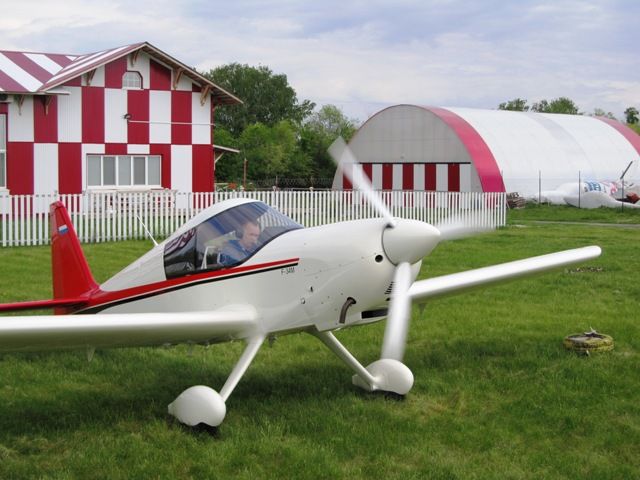

Судя по всему, у вас так же на пределе и температура ОЖ.
На А-27 сделана не удачная система отвода теплого воздуха из под капота.
Я бы на вашем месте сделал юбку для отсоса воздуха из под капота более правильной формы, нежели блоки решеток.
Сами посмотрите, площадь входа воздуха в капот ну точно не 0,7 от площади выхода...
Иван согласен полностью. выходы добавляю по мере появления свободного времени) Пока не довёл даже до равенства входа и выхода(( Вход пока больше а должно быть наоборот.

Делайте юбку в нижней части капота, это не сложно, и будет все у вас с параметрами двигателя гуд)))

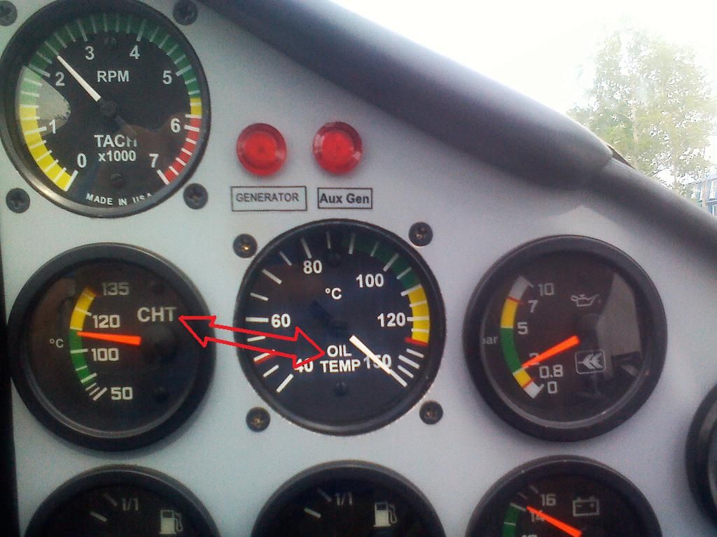

PlantNr30, причину перегрева масла нашли? Устранили?
Да, кажется...
По совету уважаемого Sid'а перекинули провода на датчиках температуры масла и головок цилиндров. А картинка на злосчастном указателе OIL TEMP осталась той же 😱 (а показания температуры масла на CHT-приборе более-менее удовлетворительны)
Поскольку мы меняли уже указатель температуры масла (стоял там штатный текнамовский) и три раза сам датчик, остаётся неисправность электропроводки

Удручает давление масла. Там уже стоит шайбочка для увеличения давления. Стрелка колеблется от 2 до 4 на средних оборотах... Постараюсь выложить видео
просевшая пружина. Но колебания лучше смотреть на механическом манометре, подключенным к заглушке около датчика давления. С колебаниями хорошо справляется конус вместо шарика.
Обычно, стрелочный прибор не успевает реагировать на колебания давления масла, которые возникают от работы насоса и работы редукционного клапана.
Больше похоже на помирание датчика или прибора или связи между ними.
Надо посмотреть давление на обычном манометре, для начала без дросселя. Потом можно пережимать шланг до прекращения колебаний стрелки - это значение и должно быть на приборе.
Но датчик то чувствует пульсацию и его это выводи из строя.
Мы регулируем пружину до сведения колебаний не более 0,5...0,7 бар. При этом "среднее" давление не должно быть выше 4 бар.  Регулировку надо проверять при каждом изменении масла - производитель, марка, вязкость.
Или заменить шарик на конус.
