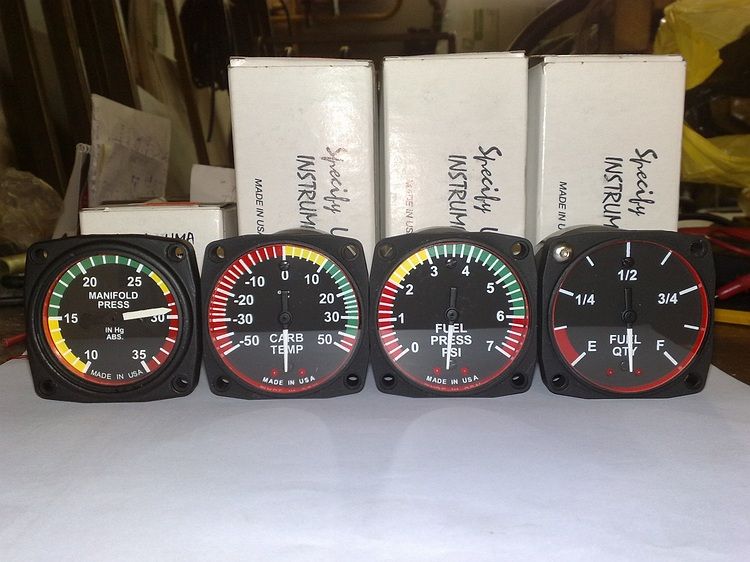

Приборы моторной группы установленные на лодке в дополнение к флайдату, мне давно хотелось поменять на девайсы какой-нибудь одной фирмы желательно готовой общаться, поддерживать гарантию и выполнять ремонт по необходимости. В результате вот что получилось. Размер приборов 2 1/4, раскраска шкалы по нашему заказу, контрольные диоды срабатывают при покидании стрелкой зеленой зоны, посветка шкалы в виде красной светящейся ленточки встроенной в прибор. Покритикуйте, поспрашивайте, похвалите, пообзывайтесь.

Хошая сторона приборов - они уже есть. Не очень хорошая - красная подсветка. С точки зрения читаемости (эргономики) - мериканцы что-то напутали.  Хорошее (по науке) соотношение толщины стрелки и делений шкалы только у указателя наддува.Трехстрелочный индикатор придумали не зря. Видишь букву Т - все хорошо, не видишь - подсуетись. Угловое расположение рабочих зон показаний на приборах - вразнобой. В случае чего (тьфу, тьфу, тьфу), разобраться быстро в этом кривом частоколе стрелок будет не просто. Хотя, это летчики-истребители и парашютисты чуть что, сразу за борт, ну а летчики - бомбардировщики: сначала закурят ....
В Вашем случае, может быть, стоит обратить внимание на :http://www.reaa.ru/cgi-bin/yabb/YaBB.pl?num=1217520556/1
Это, конечно, не комплекс Garmin за $75000, но компания Dynon Avionics старается трудиться хорошо и честно. 🙂
