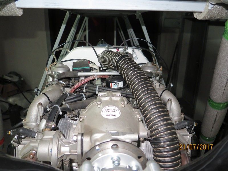

Двигатель Rotax-912
Ещё:
    101,6 КБ · Просмотры: 248

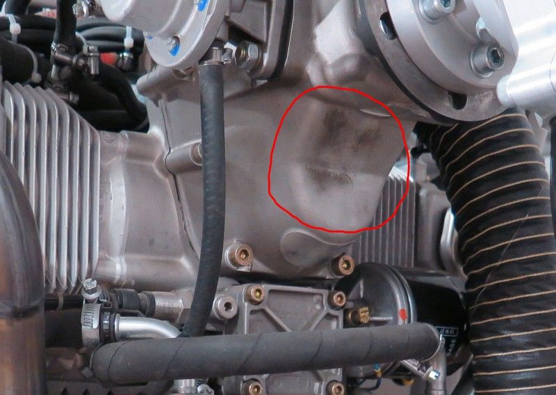

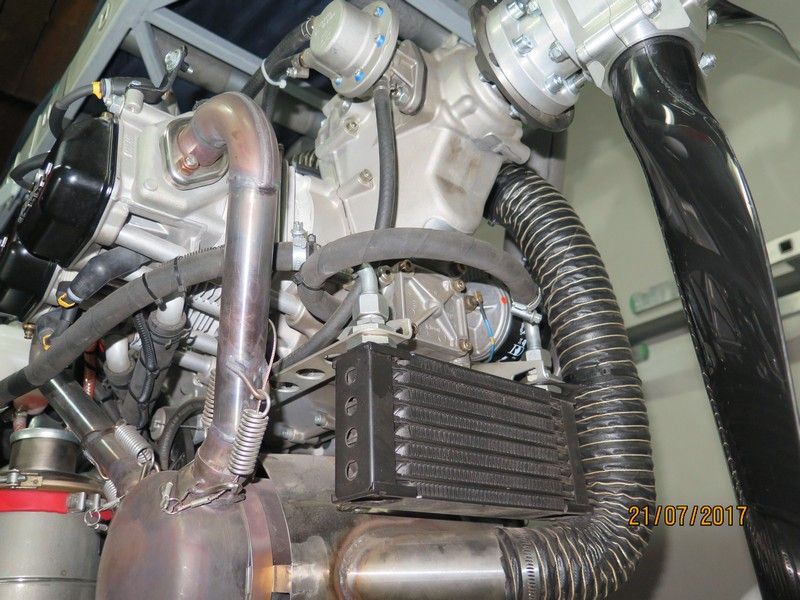

И вот ещё, появилась на корпусе такая хрень, пальцем не стирается. Это не может быть от перегрева? Полагаю, что если-б грелся подшипник, зона была-б выше, втулка коленвала - ниже.
    77,9 КБ · Просмотры: 313

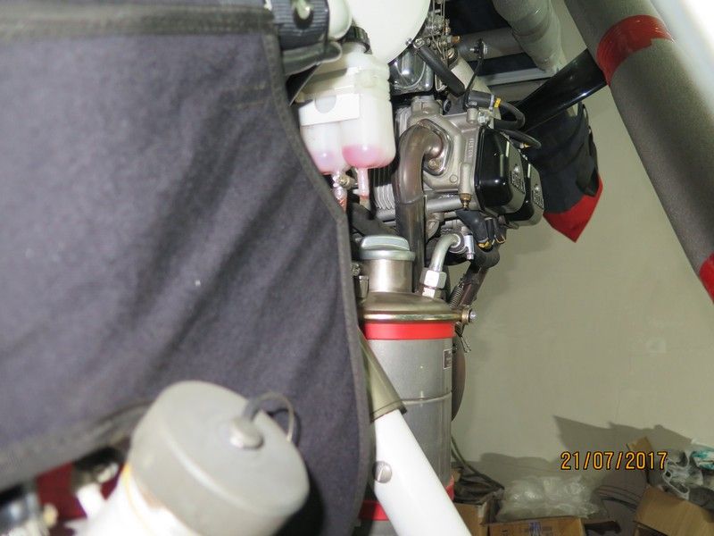

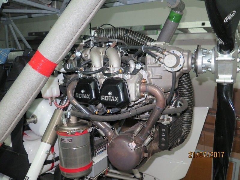

помогайте сравнить. Доаврийная компоновка имела втулку?, Расположение бака и спассистемы прежнее? Угол наклона двигателя не изменился? Положение маслобака прежнее? Положение и размер аккумулятора прежний?
с описания- из всех изменений - трубка в радиаторе для получения диагональной прокачки? Начнем с нее - убирайте.
далее. Мультиметр сейчас не экзотика. В комплекте есть датчик температуры выносной. Надо два. Плотно крепим датчик тканевой изолентой на тело штуцеров. Один на входной радиатора, другой на выходной. Желательно со стороны от винта. Ну и в идеале третий - на штуцер маслобака, на который идет возврат масла из двигателя.
по механике - не знаю что там можно сломать, что бы греть масло и не чувствовать руками при вращении винта. Но что бы успокоиться - посмотрите магнитную пробку на редукторе и магнитной указкой помешайте масло в маслобаке, аж на самом дне. А вообще на будущее - всем рекомендуем сливную пробку в баке сделать магнитной.
а вот по из-за бедной смеси можно легко поднять температуру - затяжеленный винт все же дал результат. По топливно системе ничего не изменилось? допустим в обратке жиклер пропал, или электронасос без байпаса и выключен?
Здравствуйте, Дмитрий.
Компоновка абсолютно та-же - моторама, т.бак, спассистема всё на своих местах. Маслобак сейчас затенён даже меньше, чем с жёстким обтекателем.
Втулку винта поставил уже когда проблема с температурой масла была. Разницы без втулки и с втулкой не замечено. Поставил втулку после того как пассажир сказал, что если вправо вытягивает руку и поворачивается, чувствует тепло. Он мужчина крупный, я посчитал, что сильно затенён винт. Втулка всего 60 мм.
Разница температур на входе и выходе м/радиатора ощутима даже рукой. У маслобака очень незначительна. И ещё, низ бака холодный, верх (по уровню масла) горячий. По штуцерам, разница не ощутима (вроде-как). Но это на земле.
Будет погода сделаю инструментальные замеры.
По топливу, поставил электронасос и  электронный указатель давления топлива с датчиком (покупал у Вас). Датчик через тройник после механического насоса до "паука". Жиклёр не снимал и не менял. Т.фильтр поставил бОльшего размера (с мЕньшим сопротивлением) по сравнению со штатным.
Электронасос почти не включаю. Давление с механическим на ХХ 0,3, в полёте 0.4. Электронасос поставил так - сразу за топливным фильтром тройник, далее обратный клапан, далее тройник и на штатный механический насос. Электронасос параллельно обратному клапану к боковым отводам тройников.  Пропускная способность обратного клапана и тройников соответствует пропускной способности бензопровода.
Да, топливо пробовал с двух разных заправок.
Магнитная пробка на редукторе чистая, смотрел, лёгкий чёрный налёт.
В маслобаке магнитная пробка присутствует, но пока не смотрел. Закажу у Вас м.фильтра, поменяю масло, посмотрю штору фильтра и пробку в маслобаке.
По температуре выхлопных газов - могу померить  в выходной трубе глушителя на гонке на земле. Есть данные для сравнения?
Могу преднамеренно обогатить смесь, подняв на деление иглы, но есть-ли смысл, ранее (до ЛП) для поддержания Т[sup]о[/sup] масла закрывал на 50% картонкой.

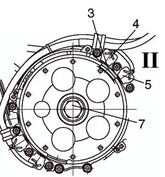

Как должен стоять маховик по отношению к датчикам, при зафиксированном винтом коленвале?
Выпирающий выступ 3 прошел выпирающий датчик 5 на 4 градуса по направлению вращения

Дмитрий, за данные и картинку спасибо. В имеющейся у меня литературе и в интернете что-то не нашёл, вероятно не там искал.  И, что-то мне помнится, что у меня вроде как на 180 градусов по другому. Ну это так, пока бред. Но посмотрю.

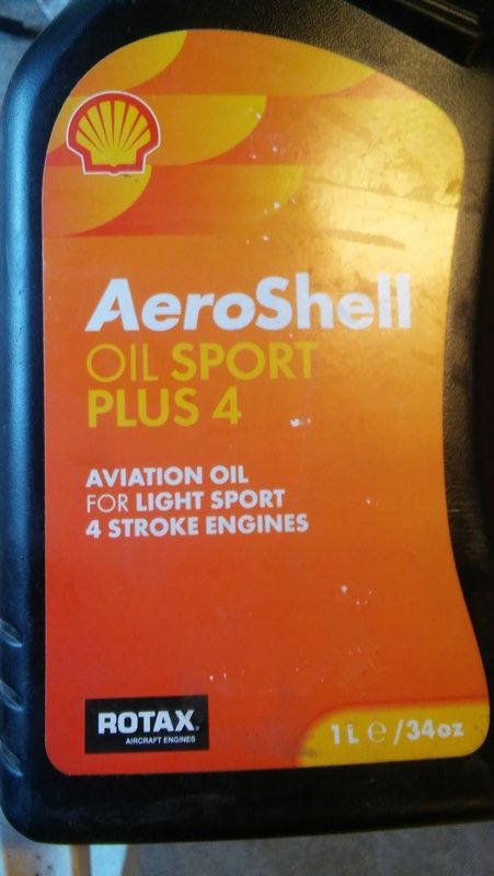

Забыл ответить по применяемому маслу. Залито вот это, до ЛП налетал на нём примерно 30 часов:
Эта "хрень" похожа на след от ремня или застёжки чехла. Небольшая натёртость или поверхностная коррозия - окисление металла. От окисления хорошо помогает силиконовая смазка в спрее. Ещё лучше, опрыскать мотор и детали до начала эксплуатации. Тогда, хороший внешний вид сохраняется надолго.

Масло знакомое, к нему претензий нет.

Дмитрий дал Вам значения угла положения маховика относительно стопора. НО! если шпонку замяло и стронулся болт крепления маховика (М16х1,5), то маховик может произвольно менять угол в диапазоне люфта на замятой шпонке. Без снятия маховика можно и не отследить такую неисправность. Провороты маховика на валу обычно "дают себя знать" более очевидно...*(Ваши опробывания двигателя с загруженным пропеллером и наблюдения за устойчивостью оборотов на х.х. и при перегазовках должны были внести ясность и однозначность по данной версии)
Это пока оставим. Хотя версия вполне рабочая.

На Аэрошелл перешли до ЛП и не получили никаких изменений?
По данному маслу было множество нареканий - рост температуры, падение давления, сложный холодный запуск (логично для минералки) Представители Шелла уверяют, что новое масло в красных банках - это совсем другое, улучшенное в три раза масло. Но я бы и его не стал использовать.

Про масло написал. Масло знакомое. Претензий масса.
