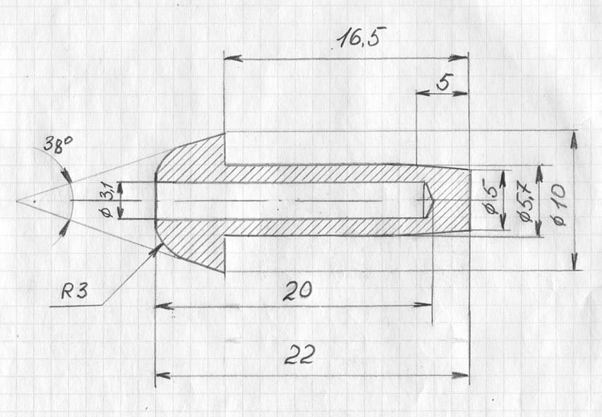

Получите.
    66,6 КБ · Просмотры: 328

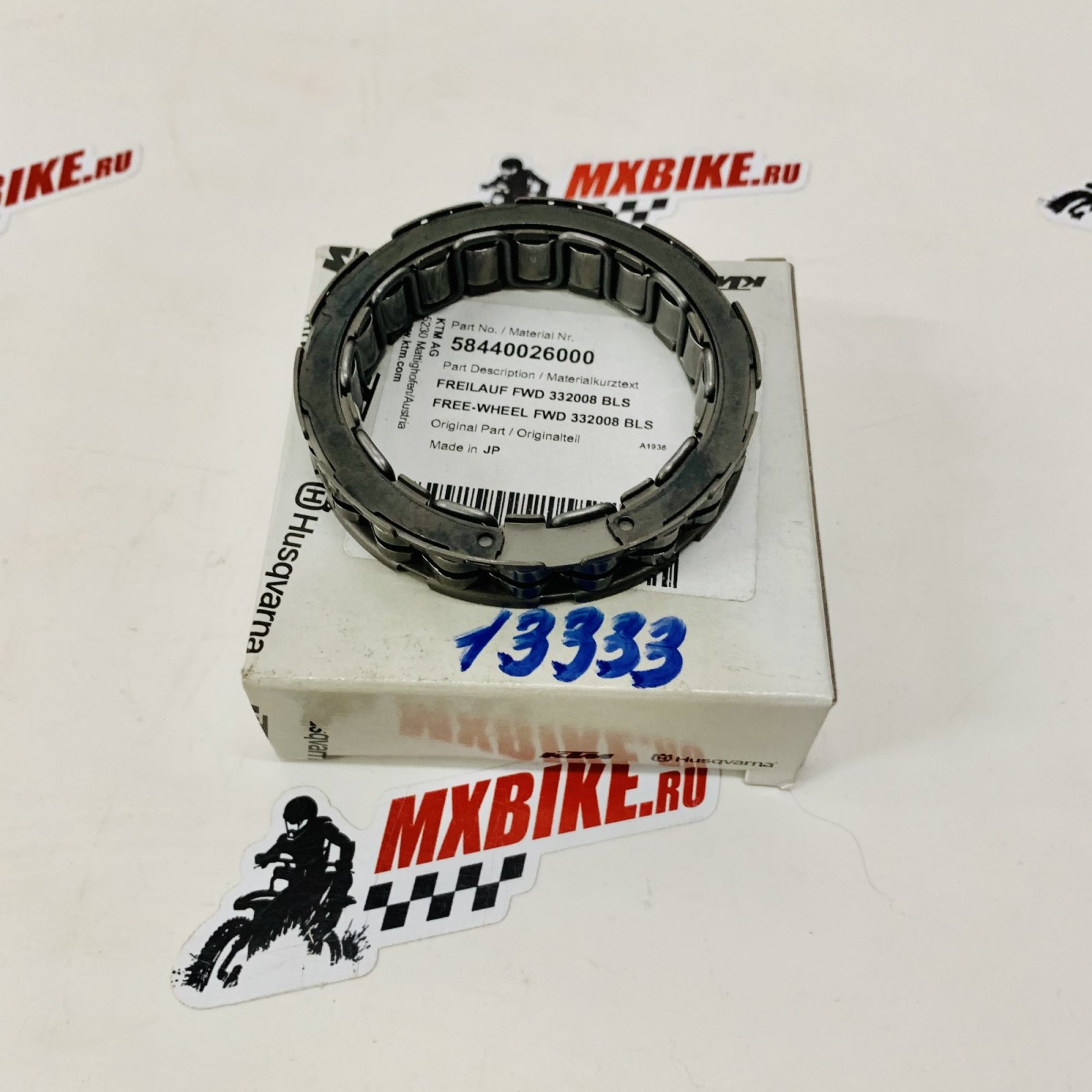

Добрый день!
У меня стал стартер прокручиваться со свистом при запуске, через раз.
Говорят полетела обгонная муфта.
Подскажите пожалуйста?
1. Можно еще полетать с таким дефектом какое-то время?
2. Где и какие запчасти заказать? Чтобы при разборе уже были на месте.
Спасибо заранее!
Добрый день!
Спасибо заранее!
Можно, если это именно муфта, но схватываться будет постепенно всё хуже и хуже. Причём, чем холоднее двигатель, тем чаще муфта будет "срываться".
Менять нужно, и муфту, и корпус муфты. На авито они есть, да и тут на форуме видел.
Муфта стартера 912-го подходит от мотоцикла для KTM Moto 250 400 450 520 525 SMR SX XC XC-G/W MXC EXC Racing EGS-E LC4 R LS-E RXC-E E EXC-G Rallye​
Артикул 58440026000
Лично НЕ ПРОВЕРЯЛ!
