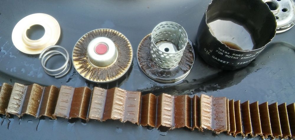

В воскресенье продолжил исследования. Что было сделано:
Слито масло.
Снят и разобран маслобак.
Снят и разрезан маслофильтр.
Вывернуты свечи.

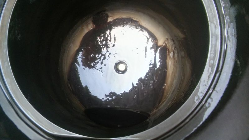

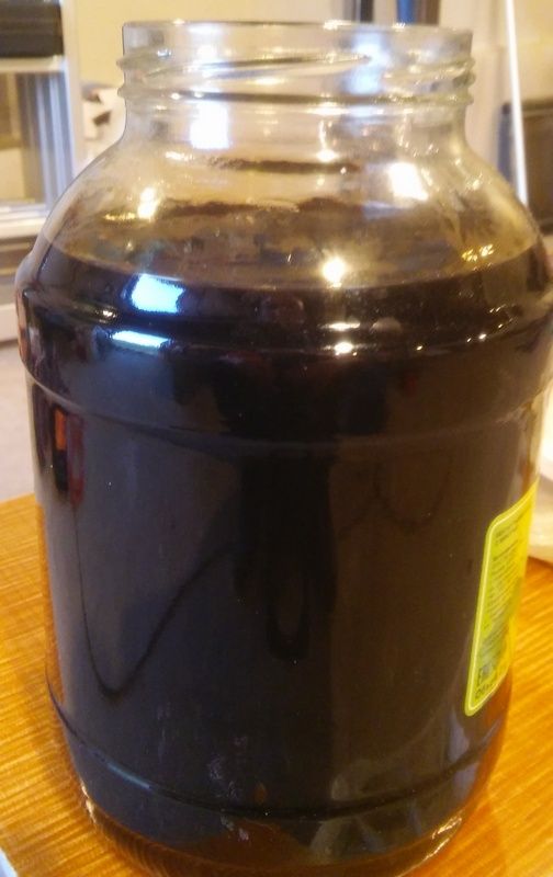

Слитое масло изрядно потемнело, но горелым не пахнет, при растирании между пальцев масло-как масло.

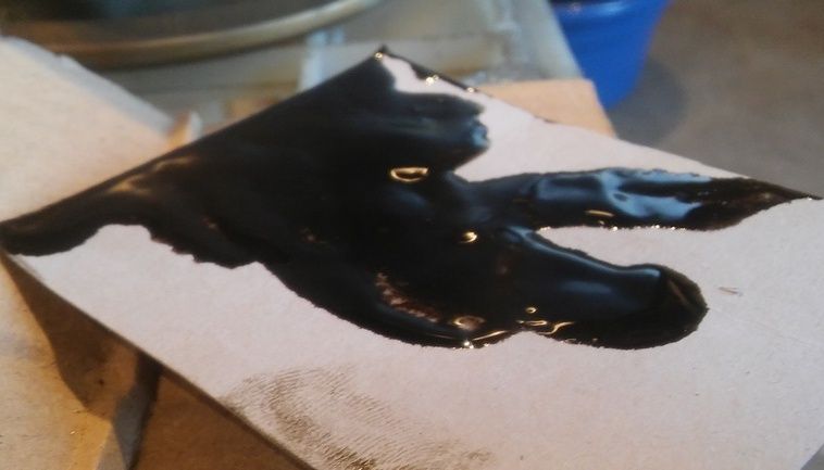

В разобранном маслобаке на дне обнаружена вот такая чача. Металлических включений не содержит.
    45,3 КБ · Просмотры: 164
    45,6 КБ · Просмотры: 162
Соскрябал чачу со дна маслобака картонкой, вот такая картинка.

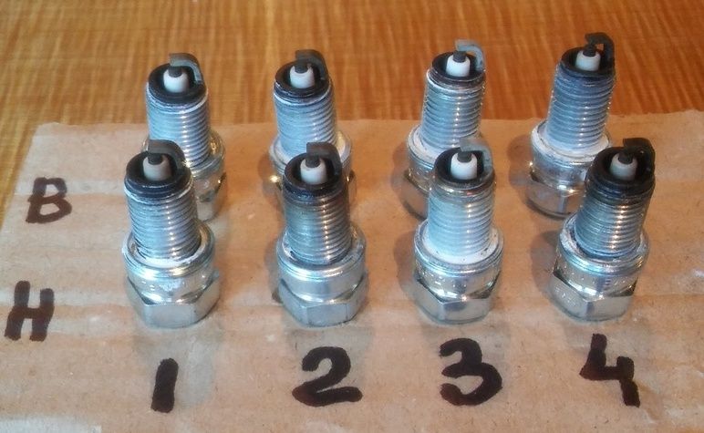

Вот свечи. Свечи новые, наработка с землёй 1,5-2 часа. Двигатель остановлен после посадки и движения на стоянку с холостых. Похоже, что смесь бедная, выделяется 3-й цилиндр.

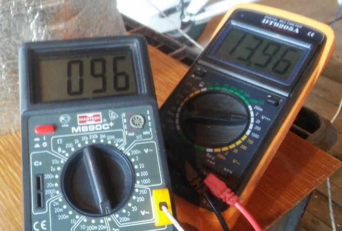

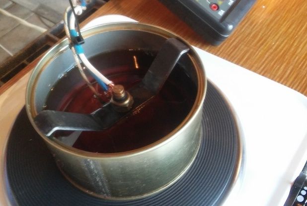

Проверка указатель температуры масла. Параллельно аккумулятору подключил зарядное устройство для поддержания напряжения в бортовой сети ближе к рабочему (зависимости показаний от напряжения не замечено). Прибор показывает точно!

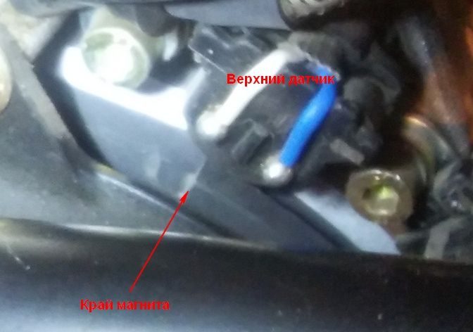

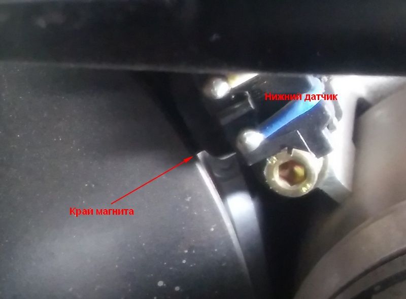

Магнит чуть шире чем на картинке в #3287 и расположен симметрично обеих датчиков:
    34,8 КБ · Просмотры: 161
    37,2 КБ · Просмотры: 158
