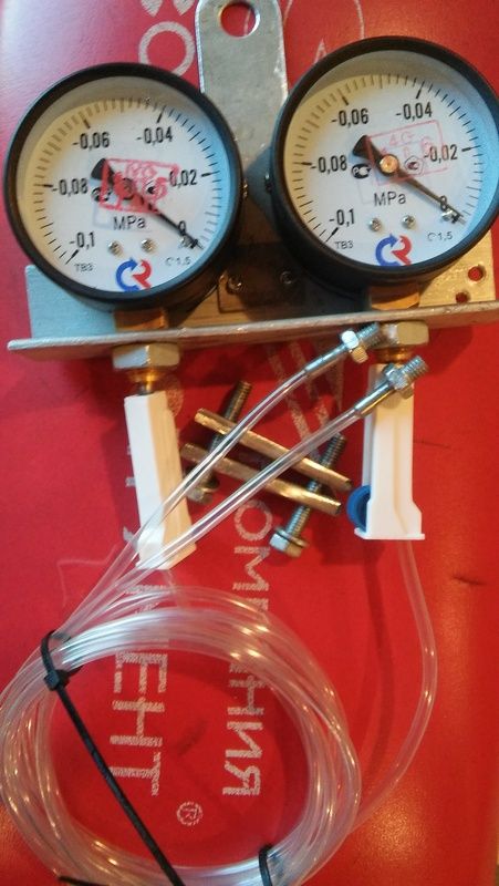

В подобных системах идеальной синхронности карбов добиться сложно. По той простой причине, что механически много чего влияет. Разные длинные троса, два фильтра, разный со временем износ и т.д. По возможности карбы и обвязка должны быть максимально идентичыми.
А дальше вакуумная синхронизация - С помощью двух вакуумметров.
Мои вакуумметры:
    63,4 КБ · Просмотры: 209

а куда вкручиваются штуцера трубок прибора синхронизации ? может схемка есть или ссылка.. и методика
Спасибо,
Sergey S. Между впускными коллекторами есть трубка..снимаете ее и к тем штуцерам подключаете  вакуумметры.
http://www.aviagamma.ru/912s.html
В разделе техническая документация на двигатель найдёте всё, что нужно и более...
