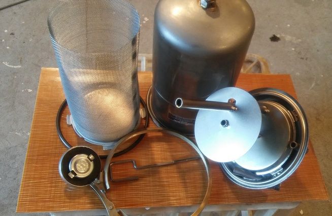

Соскрябал чачу со дна маслобака картонкой, вот такая картинка.
Если в баке такая картина, то представляешь какая она в других местах. Например в гидрокомпенсаторах и камере сгорания. Разборка и чистка не помешают на мой взгляд.

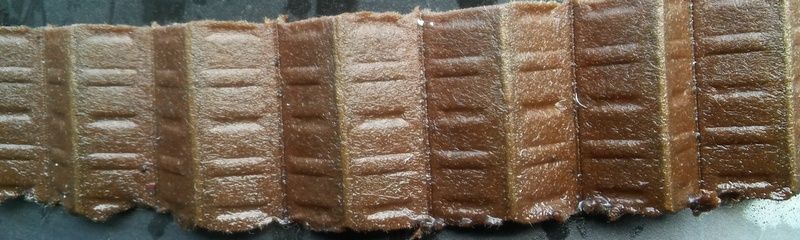

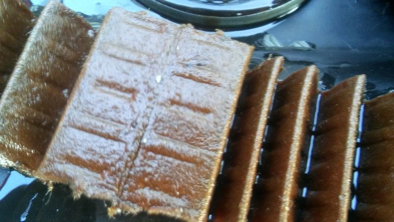

И ещё (плоховато видно, снимал телефоном):
Что это? И что с этим делать?
Искать откуда это все отваливается. Дмитрий наверно лучше объяснит. На мой дилетанский взгляд причина повышенная вибрация двигателя и плохое масло, ну и температурный режим в том числе.

По грязи в баке - вся эта слизь есть и в 8 апендицитах системы смазки - в гидрокомпенсаторах. Проверка. Снимаем клапанные крышки, прокачиваем систему смазки до появления капель с каналов рычагов. Выставляем коленвал в положение, когда оба клапана цилиндра закрыты. Пробуем отодвинуть рычаг от клапана. Зазора быть не должно. Силовой отверткой, монтажкой, гвоздодером или любым другим рычагом, без фанатизма прикладываем усилие на отжатие рычага от клапана. Плечо рычага - 30-35 см. Опора рычага - ближайшая шпилька  крепления цилиндра. Прикладываем усилие - зазора быть не должно, держим усилие 5 сек - постепенно появляется небольшой зазор - продавливаем гидрокомпенсатор. Если этого не происходит - гидрокомпенсатор представляет из себя просто кусок железа и клапаны работают не верно. Можно и прогар выпускного клапана получить и горение смеси во впускном коллекторе. Даже если гидрокомпенсаторы все встали колом, к сожалению, это не вызовет такой рост температуры масла.
Стружка в фильтре. Надо понять сколько ее в маслобаке. И есть ли она там вообще. Все 3литра на ощупь не общупать 🙂 Разводим с бензином и пропускаем через фильтровальную бумагу. Если в баке действительно чисто, то стружка не из двигателя, а, к примеру, из радиатора или вставленной трубочки. Можно дополнительно осмотреть насос - по рабочим колесам будет видно - пропускали они эту стружку через себя и в каком количестве. Теоретически - попадание постороннего предмета в колеса могло вызвать задиры корпуса насоса и образование алюминиевой стружки. Если все же в масле найдется стружка - я бы разбирал двигатель. Наиболее вероятным источником алюминиевой стружки в баке могут быть куски поршня. Но прогара нет, т.к. двигатель работает ровно, да и свечи для прогаревшего поршня не так выглядят. Часть убки оторвалась и покрошилась в мелкую крошку??? ну как то фантастично для данной модели двигателя с данной наработкой.
Я бы уже по виду слизи снимал бы головки и мыл бы гидрокомпенсаторы. Заодно будет видно по поршням - есть ли перегрев по температуре в камере сгорания и целы ли юбки. И оправку под оси точить не надо - все будет разобрано и можно проверить.
Альтернативный, предразборный вариант - поставить новый фильтр, залить синтетику автомобильную (Мобил 1 0W40) сделать гонку, посмотреть температуры, через пару часов проверка масла и фильтра на предмет стружки.
К сожалению, действительно, на фотографиях не видно, это несколько отдельных частиц или многочисленные мелкие частицы (мелкая стружка)?
То, что видно на фотографии похоже на случайный элемент (несколько частиц), но не на развивающееся повреждение.

В маслобаке всё нормально!
Верх горячий, низ холодный - проверка при гонке на земле. Вероятно, скорости потока масла, сливаемого из картера в бак, недостаточно, что-бы до дна перемешивать масло.
