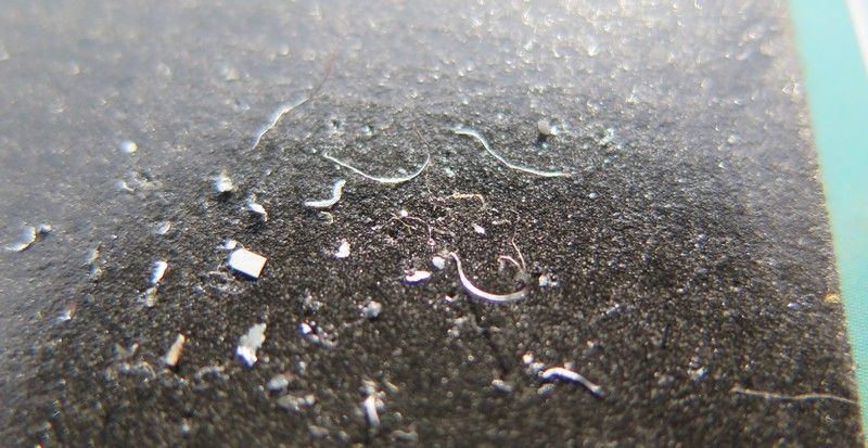

Сегодня взял фотоаппарат и попытался ещё раз снять стружку, предварительно, тоненьким пинцетом и пользуясь лупой, со шторы фильтра собрал часть и перенёс на двухсторонний скотч.
Но всё-равно очень плохо видно - слишком она мелкая.
Не магнитится. Толи алюминий, толи ...

по стружке. Теоретически ее мог из кусочка расплющить насос, но все же былы бы какие то следы на насосе и была бы стружка в баке. Может все же с радиатора? Пу пока все разобрано, посмотрите маслорадиатор и трубку. Ну похожа стружка на резьбовую или токарную. Ну и никто не отменял стружку в самом фильтре. Эту версию тоже нельзя отбрасывать.

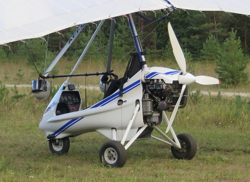

Отличие действительно есть - раньше летал с капотиком на двигателе, теперь его снял (в планах сделать другой, более аэродинамичный с забором воздуха для обдува цилиндров, блоков зажигания и пр.). Но неужели столь кардинально это может изменить состав смеси!

По стружке. От трубки быть не может. Сама трубка стальная. Впаяна строго соосно штуцеру, при заворачивании не за что не задевает. А вот радиатор? Возможно.  Разбирали радиатор? Трубки в нём полые? Есть радиаторы (обычно интеркуллеров) в которых внутри трубок есть оребрение. Я промывал бензином и продувал радиатор воздухом продувочным пистолетом  (давление 8-10 кг/см[sup]2[/sup]).  ???

о стружке. От трубки быть не может. Сама трубка стальная. Впаяна строго соосно штуцеру, при заворачивании не за что не задевает. А вот радиатор? Возможно.  Разбирали радиатор? Трубки в нём полые? Есть радиаторы (обычно интеркуллеров) в которых внутри трубок есть оребрение. Я промывал бензином и продувал радиатор воздухом продувочным пистолетом  (давление 8-10 кг/см2).  ???
По стружке. Длинная очень похожа от резьбы.

а когда стояла крышка, откуда шел холодный воздух в ресивер?
на двигатель установлены гидрокомпенсаторы с увеличенным протоком масла. Хорошо промываются, но и при коротком останове быстро пустеют. Это к вопросу любого запуска только с раскрутки.
Из под крышки.
Или от глушителя, при включенном подогреве карбюраторов.
Та стружка, что волоски, толщиной как человеческий волос. Двигатель я не разбирал, за исключением снятия редуктора. Болты крепления редуктора откручивались и закручивались штатно. Предпочитаю пользоваться динамометрическими ключами. В арсенале все размеры. Алюминиевый радиатор, но штуцера заворачивались от руки, без сопротивления.

Из под крышки сложно взять холодный воздух.
Как сейчас попадает воздух в ресивер - по потоку, против потока?
Для эксперимента я бы убрал ресивер и оставил только фильтры на карбюраторы. Вентиляционные трубки можно так же снять или пусть висят около карбюраторов.
Патрубок стоит против потока, но затенён спинкой заднего кресла, а при пассажире - его спиной. Поэтому, что с давлением перед патрубком и его направлением , можно только догадываться.
