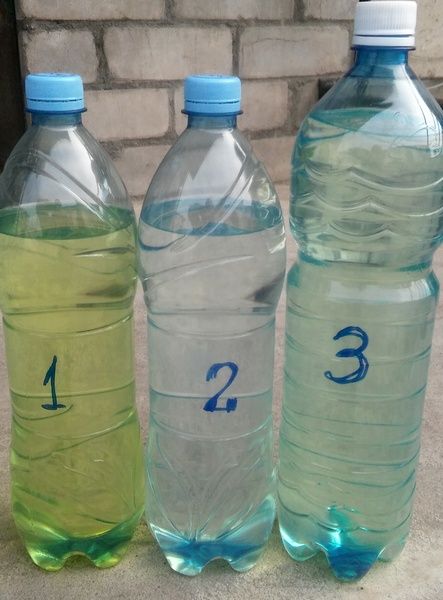

Парни, поставил фильтр, залил масло (Мобил Супер 3000 API SN/CM), прокачал систему смазки, завернул свечи и ... озадачился качеством бензина.
У нас в регионе три поставщика топлива. Поехал и взял для по бутылочке каждого (АИ-92). Пытаюсь разобраться, что есть что?
Внешний вид бензина якобы одной марки:
    42,8 КБ · Просмотры: 197
Тест на бумаге на наличие жирных примесей (дизтоплива, масел) следов не оставил.

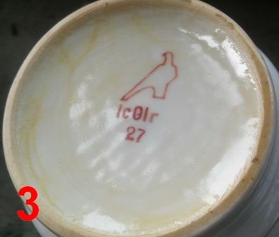

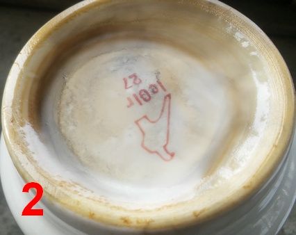

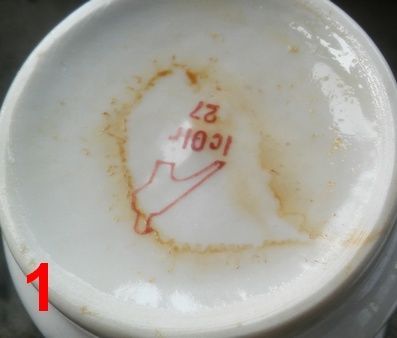

А вот сжигание на донышке кружки (тест на наличие смол и присадок), просто ужаснул.
Последнее время использовал бензин №2.

Переходить на 95-й ???
Навряд-ли... 95-й - это тот же "базовы" бензин (как и 92-й) + большее количество антидетанационных присадок. Когда он долго хранится и присадки теряют свои свойства, получается ещё более плохой 92-й.

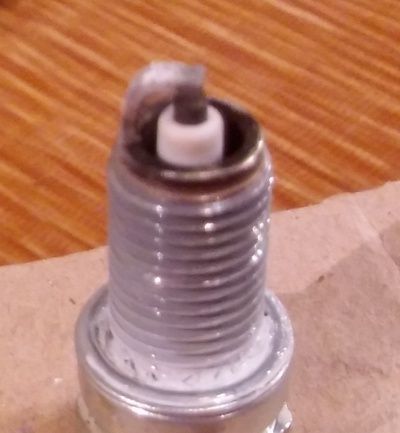

Сделал. Все свечи выкручивать не стал. Выкрутил из 3-го цилиндра, они были ранее самые светлые. Вот результат:
    36,2 КБ · Просмотры: 186
После того как заглушил двигатель без охлаждения на холостых, поимел и жуткое калильное зажигание (бедный стартер и его муфта).
Имея предположение, что по октановому числу бензин не соответствует заданному (или углу опережения зажигания моего двигателя), пока движок остывал, съездил на заправку, привёз 95-го 20 л. Залил в бак. получилось 50/50  92-го/95-го.
Кстати, на своём Прадо с 1GR-FE езжу на 92-м с этих заправок и нет никаких проблем.
Вот что после повторного теста на смеси бензинов (калильное никуда не делось):
И ещё, пока ездил за бензином - стемнело, при работе на максимале выхлопные трубы за 20-30 секунд нагреваются до тёмно-красного цвета (в темноте хорошо видно).
Температура масла на максимале за 20-30 секунд успевает подняться на 15-20[sup]0[/sup]С. На стопе 5200.

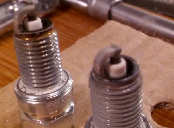

Бензин, со слов хозяина заправки (встретил его на заправке - он при мне заправлял свой Лексус 570 с тех-же колонок 92-м), с Омского НПЗ как есть (без палева).
    21,7 КБ · Просмотры: 175
опишите калильное зажигание. многие под этот термин вносят другие явления. Смесь очень бедная.
у 80ки трубы светиться не должны. у 914 светятся. Вывод - очень высокая температура выхлопных.
На это влияет в большей степени бедность смеси.
Бензин низкого качества дает падение ТВГ  и рост температур двигателя, т.к. горит быстрее.
У современных машин на плохое качество топлива сдвинется угол опережения, увеличится подача топлива и вы особо не заметите по работе. Возрастет объем заправки от бака к баку, что спишите на недолив.
Реакция на смену масла у двигателя есть?
@ Evgeniy_khozhay
свечи цилиндров на дном карбюраторе могут и будут различаться. смесь в коллекторе распределяется равномерно только на двух режимах - взлетный и около 4800. В остальных случаях полный разброд.
Если контролировать работу двигателя по цвету свечей - недо и смотреть свечи с того режима, который интересен.
На МГ свечи должны быть черные, на 4800 почти белые, на ВР слегка коричневые.
Калильное зажигание - после выключения (на ХХ) зажигания, несколько секунд (3-5) продолжаются хаотичные вспышки в цилиндрах с дёрганьем, рывками и обратным толчком, после чего дв. останавливается.
Реакции на смену масла не заметил.
Полагаю, что нужно снять карбюраторы и тщательно проверить жиклёры главной и переходной дозирующих систем на наличие отложений (были длительные перерывы с высыханием топлива в карбюраторах) в топливных жиклёрах? И если там чисто, поднять на одно деление иглы? В принципе и до ЛП свечи были светло-серые (обеднённая смесь), но т.к. двигатель не грелся и не проявлял никаких отклонений меня это не беспокоило.
