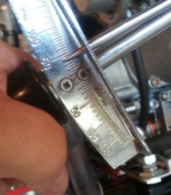

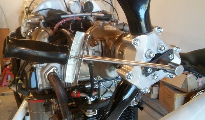

Быстро делаю приспособу на динамометрический ключ.
Пока делал, двигатель немного остыл, стрелка Т[sup]0[/sup] масла примерно на 60[sup]0[/sup]С. Рукой, в зоне маслонасоса рука ещё совсем не терпит - около 70[sup]0[/sup]С.
Момент проворачивания очень неровный - то легче, то туже. Момент страгивания в "тугом" месте 40Нм (по факту больше, так-как этот ключ показания прилично занижает). Как-бы в допуске с запасом, но двигатель ведь обкатан, нет лёгкости.
И это не редуктор, т.к. в пределах зазора в шестернях, по кончику лопасти - 2 мм. легко.

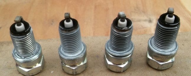

Вывернутые свечи всё-равно белые.
    52,6 КБ · Просмотры: 226
Величина момента и свечи (иглы в карбюраторах подняты на максимум):
    24,1 КБ · Просмотры: 231
    30,3 КБ · Просмотры: 226

... и свечи (иглы в карбюраторах подняты на максимум):
Обращает на себя внимание резьбовая часть свечи, выходящая в камеру сгорания. Сажи на ней стало заметно больше, чем на предидущих фотографиях. Или это так на картинках кажется?
Что скажет "гуру" (sid)?
Какая компрессия в цилиндрах?
Полагаю, что изоляторы новых свечей, при кратковременной работе двигателя, не успевают потемнеть. Нужна наработка, хотя бы пол часа в режиме, близком к полётному. Или "полное опробование" до взлётных режимов (сколько позволяет возможность охлаждения) на земле и остаток - в воздухе. (так обычно обкатываю на аппаратах с удалённым от винта радиатором - "Аэрос", "Skypper"). Тогда становится заметно потемнение изоляторов, различие их цвета по цилиндрам.

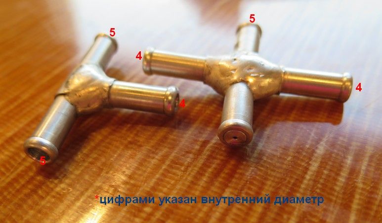

Устанавливая дополнительный топливный насос, сделал следующее:
1. У топливного бака Аэроса два топливозаборника, стоял сварной алюминиевый тройник из трубок вн. диаметром 4 мм. (?). Заменён на стальной тройник с вн. диаметром 6 мм.
2. Далее, после тройника, топливный фильтр. Стоял маленький фильтр фирмы БИГ с сетчатой капроновой сеткой. Заменил на такой-же, но бОлшего размера, площадь сеточки в три раза больше.
3. Дальше тройник (отвод на эл.насос), обратный клапан и ещё тройник (отвод на эл.насос), а дальше штатный механический насос.
Тройники поставил стальные (стеночка трубки тоньше - внутренний диаметр больше) такие-же как и соединяющий топливозаборники бака.
Тройники до установки доработаны - убраны все заусенцы внутри, пройдены развёрткой.
4. Установлен прибор контроля давления топлива. Датчик подключен к тройнику, врезанному в шланг от штатного насоса до паука. Тройник использовал тот, что соединял топливозаборники бака. Доработан - прямая трубка рассверлена до 5 мм. и пройдена развёрткой.
Паук так-же доработан - отвод на топливный насос рассверлен до 5 мм. и пройден развёрткой. Отводы на карбюраторы так-же пройдены развёрткой.
До монтажа, тройники, шланги, всё промыто и продуто сжатым воздухом.

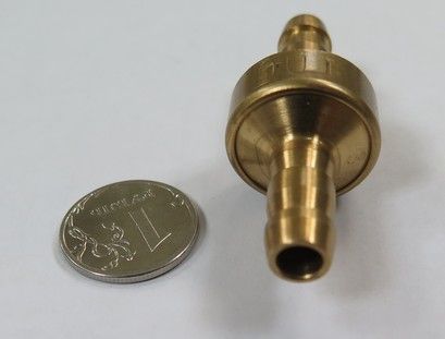

Обратный клапан хорошего сечения с лёгким открытием, полностью герметичен в обратном направлении.
    12,4 КБ · Просмотры: 203
    49,6 КБ · Просмотры: 212

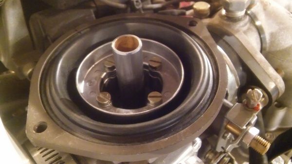

Плунжеры двигаются легко. Не то, что задиров, но и каких-либо следов малейшего износа на них нет.
Диафрагмы правильной геометрии, эластичны.

Моментна редукторе 40...50 нм норма. Разделите на 2.43 и получите 20 нм на коленвале. Это хорошо. Неравномерность дают кулачки распредвала с полными гидрокомпенсаторами и слегка магниты генератора.
Детский вопрос. А четверник не перепутали плечами? От насоса вход через жиклер, обратка чистая. Давление показывает, амкарбюраторы на нуле?
Для нового насоса давление 0,3 мало, хотя в допуске. Этот насос обычно дает 0,45 а с электрическим  0,5 и чуть больше.
Я бы для эксперимента тройник под датчик поставил прямо перед карбюратором. Затем пережать обратку. Затем снять ресивер и оставить карбюраторы с фильтрами.
и не летать, пока есть барабашка. По цвету свечей вы на грани дырки в поршне.

Шток плунжера не надо ничем мазать. Там должно быть сухо и чисто. Но это не причина бедной смеси.
заводская регулировка иглы - 2 положение сверху. Плунжер стоит правильно? Два маленьких отверстия снизу расположенысближе к двигателю? Выступы мембраны стоят во впадинах корпуса и плунжера?

Жиклёр обратки не измерял, но, визуально, на просвет он не 0,8 мм. а меньше, "на глаз" не более 0,5 мм. Фото искажает.
А вот на это внимания не обратил (не мог предположить, что может быть не правильно собрано)). Ориентировал плунжер по выступу на кромке диафрагмы - как снял, так и поставил, в пазик на корпусе. Диафрагму с плунжера не снимал, необходимости не было.
Смазка была. Черная, консистентная  по виду с молибденом или графитом. Убрать?

...Плунжер стоит правильно? Два маленьких отверстия снизу расположены ближе к двигателю? Выступы мембраны стоят во впадинах корпуса и плунжера?
Проверил, так и есть.

  Закопчённые юбки свечей и донышки поршней говорят о богатой смеси. А вот момент воспламенения может быть не соответствующий -  неправильная работа зажигания. Есть[highlight] предположение[/highlight], что оно очень позднее или очень раннее 🙂 🙂. Два равно-вероятных варианта.
* (Скорее всего, неисправен один из электронных блоков, а второй имеет нормальный момент искрообразования.)
