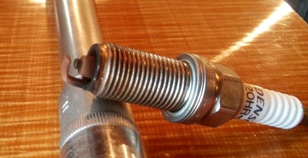

Иванов, выше написал про закопченые юбки свечей и днища поршней, являющиеся признаками богатой смеси.
Тем более, иглы Вы еще приподняли.
Но...изоляторы свечей белые. И вот вопрос. А свечи-то, не слишком горячие? Возможно, и калильное зажигание, от перегретых свечей было?
Кстати, предположение Иванова о раннем зажигании, тоже, укладывается в эту теорию. Излишне раннее, калильное, зажигание от перегретых свечей.
Может быть, попробовать установить свечи похолоднее?

И ещё. Такие белые свечи - это новый комплект после тестов/гонки на земле. Прежний комплект до налёта 50 часов не видел.
По марке, типу - свечи одинаковые.

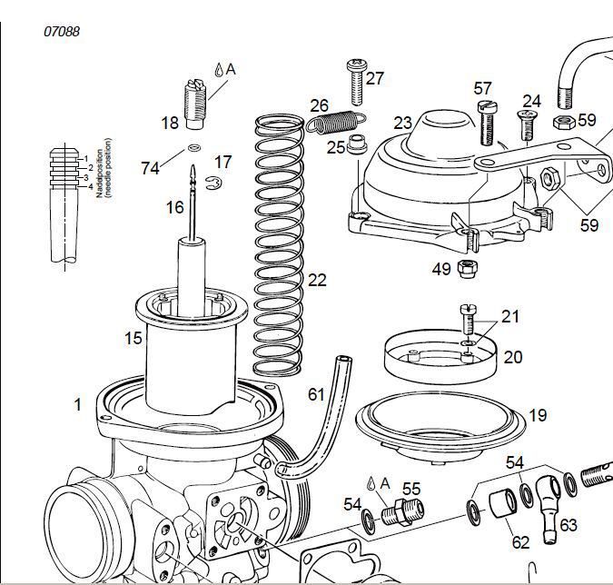

В разного года документах нашёл вот такую картинку:

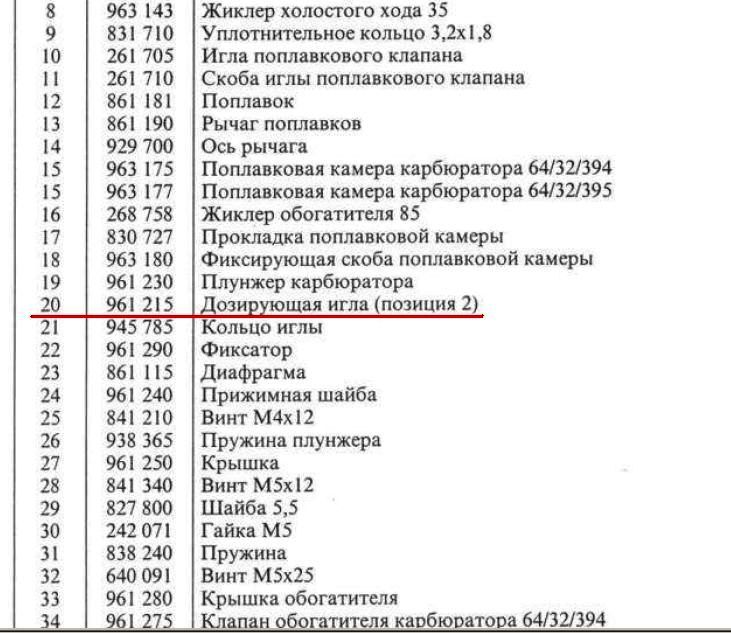

Ранее (переводном "Учебном пособии по...912" от 1999-го года) на картинке с карбюратором, дозирующая игла была под номером 16 и её положение определялось №2.

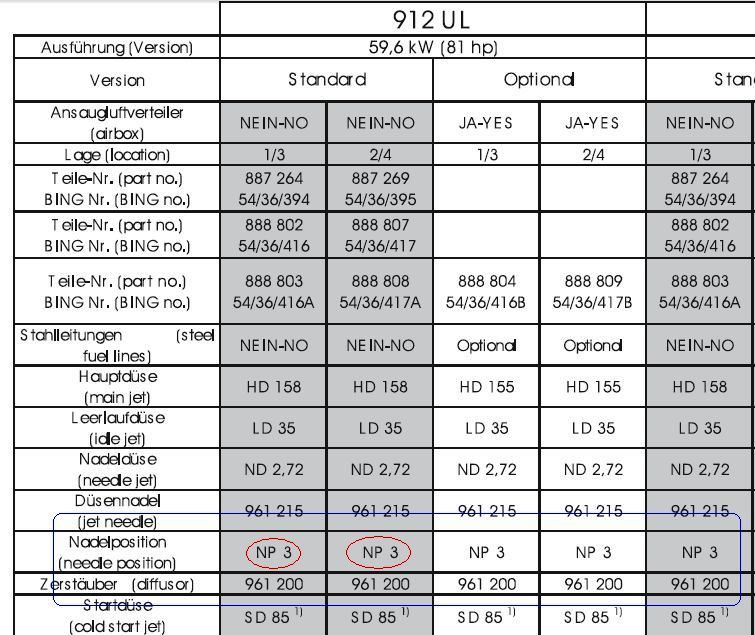

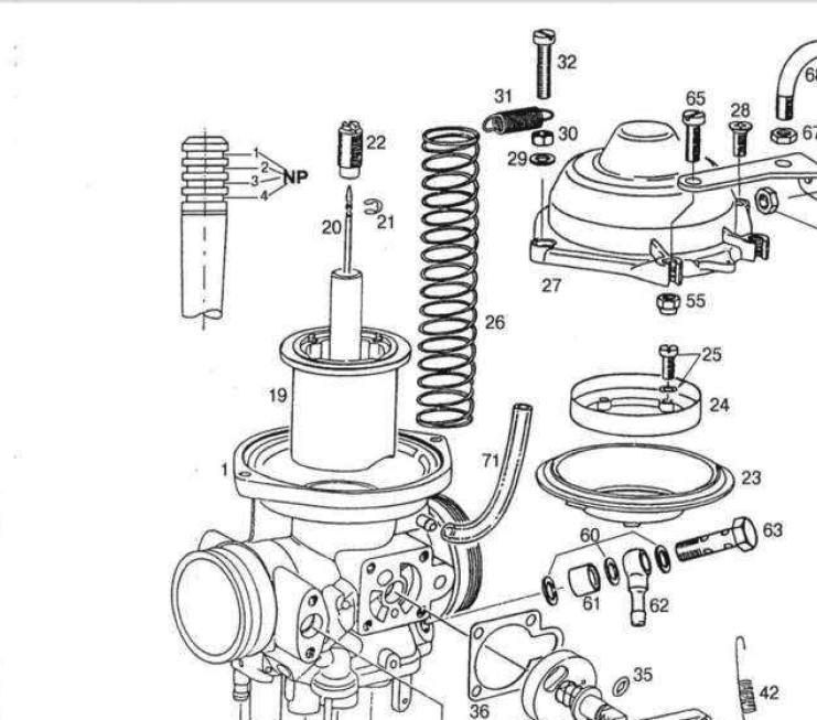

В более позднем документе ("912_914_ILLUSTRATED PARTS CATALOG" от 2013-го года) на картинке с карбюратором, дозирующая игла идёт под номером 20 и её положение определяется [highlight]№3[/highlight] для всех моторов 912 серии (и UL и ULS).
Таким образом, в каком-то году завод "Ротакс" стал богатить смесь на всех моделях моторов "912" серии. Однако, следует смотреть и номера (проливное число) жиклёров дозирующей системы.
"Аэрос" или кто-то ещё здесь не при чём. Все моторы идут с карбюраторами, в которых иглы установлены в поз. №3 (считая сверху) или во второй позиции снизу, о чём, собственно, Петров Дмитрий (sid ) и написал в одном из своих ответов.

   Наиболее вероятно, что старые версии моторов (карбюраторов) с иглами в поз.№2 отличаются от последующих - с иглами в поз.№3, по внешним признакам:
   У старой версии винты крепления втулки разгружающей пружины, подтягивающей карбюратор за крышку к фланцу, имеют вместо втулки гайку с шайбой (поз.№29,30).
   У новых версий установлены втулки - поз №25.
   Так же на версиях с иглой в поз.№3 установлено резиновое прижимное колечко стопора иглы (поз №74)
   Принудительное обогащение смеси помогает напрямую (если дело в топливной системе) или косвенно выявить причину неисправности.
   В Вашем случае, считаю, что обогащение смеси частично компенсирует имеющююся неисправность. А так же, по результату опробования, подсказывает, где искать наиболее вероятную причину неисправности - система зажигания.

по положению иглы - я ошибся. правильное положение - 3 сверху.

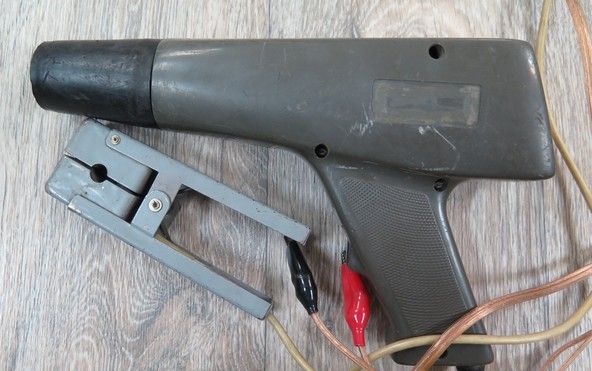

P.S.  Раскопал в своих залежах стробоскоп. Привёл его немного в порядок. Изделие из 80-х прошлого века, сейчас такой не найти и в музеях. Дизельный современный у меня есть. Заказывать новый для бензинок - получу в лучшем случае через две-три недели.
На современные бензинки стробоскоп, как-бы, вещь не актуальная, сейчас почти везде свечной наконечник совмещён с катушкой зажигания, процессорное управление.  Да и наличие OBD-2 решает все проблемы диагностики.
Вот это "чудо" (а позже закажу Мультитроникс Астро М5):

   По этому "чуду техники" - стробоскоп. Вероятно, он подключается "крокодилами" к катушке зажигания и зажимом на свечной провод? Как он будет подключаться к зажиганию "Ротакса"??? С ходу не соображу... Хорошо, если "крокодилы" подключаются к питанию, тогда как он берёт начало отсчёта для измерения угла???
Второй момент. Наверняка внутри есть электронная схема. В ней есть конденсаторы (электролитические). При высыхании (от старости ) схема может прийти в нерабочее состояние. Этот прибор следует проверить на исправность и точность показаний или задействовать только стробоскоп, не доверяя показаниям шкалы.
Стробоскоп оказался неисправным. Нет, вспышку даёт, а дальше полная ерунда.
У него два режима: 1. Стробоскоп в режиме когда искра и вспышка совпадает + тахометр. 2. Режим измерения угла опережения - это когда регулятом совмещаешь метки положения поршня в ВМТ и по прибору считываешь угол. Тахометр стробоскопа при оборотах двигателя 2000 показывает 6000. Даже если из-за двух искр за рабочий цикл нужно вводить поправку - делить на 2, то должен показывать 4000.
Или алгоритм другой?
Но не это основное. В режиме измерения угла совмещаю метки - показываеет 60 гр. (конец шкалы, зашкаливает). Возможно, думаю, нужно так-же вводить поправку на то, что в рабочем цикле не одна искра. Переношу, ничего не меняя, датчик с верхней свечи на нижнюю - опа, метки нет, убежала под кожух, куда - не видно. Неужели момент искры верхней свечи и нижней не совпадает. При проверке контуров методом последовательного отключения, разницы в падении оборотов небыло.
Дальше. В режиме простого стробоскопа и датчике на верхней свече первого цилиндра, метки на роторе так-же не видно, а должна быть - метка на верхнем датчике, 26 гр. это в пределах окна на кожухе. Что с углом опережения или стробоскопом нужно разбираться подробней.

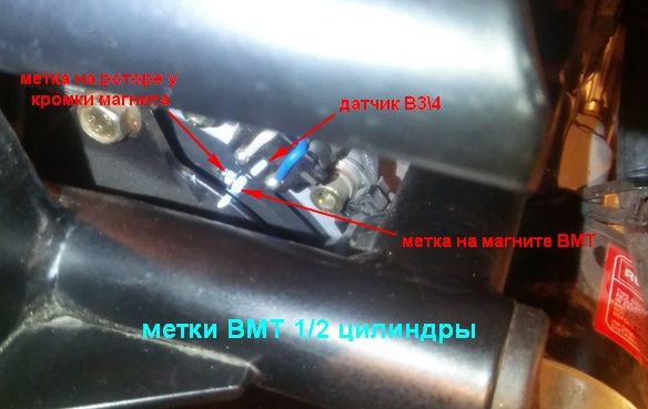

Вот мои метки ВМТ. Как я понимаю, между соседними датчиками 22 гр.. Следовательно на заведённом двигателе моя метка должна находиться не доходя датчика А1/2 четыре градуса? А верхние  и нижние свечи одного цилиндра должны давать искру синхронно?
