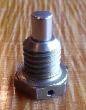

Доработал пробку маслобака - оснастил её маленьким но мощным неодимовым магнитом.

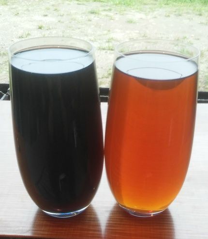

Сливал масло из маслобака - потемнело, вероятно, из-за того, что смыло оставшуюся в двигателе "грязь". Частично масло обновил - залил в маслобак новое.

после небольшой наработки масло темнеет и потом чернеет  и это не является признаком грязного двигателя.
