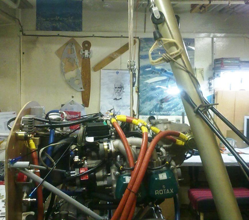

Кто-нибудь видел живьем крюк подвеса двигателя для 912го?Тот что сверху двигателя прикручивается
Два рым-болта вкрутите в отверстия для крепления регулятора шага (те что сверху) и на верёвке подвешивайте...

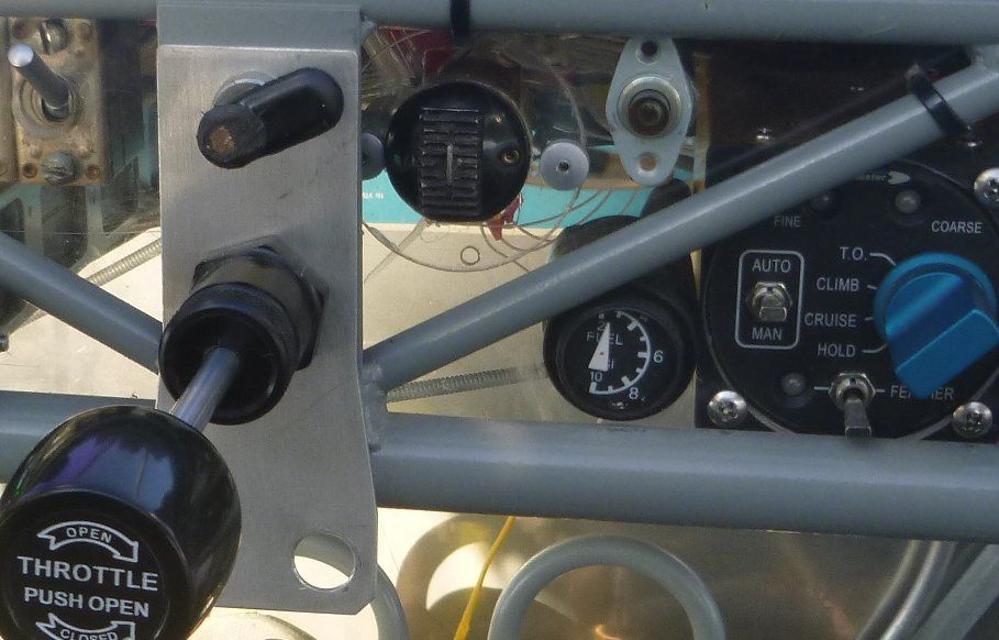

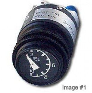

Подскажите пожалуйста кто и какие применяет приборы для контроля давления топлива на 912 и какое давление должно быть в норме?
Использую такой механический это самый маленький какой удалось найти всего 1" дюйм 25,4мм в диаметре, недостаток вижу только один цена. Рабочее давление в карбюраторном ротаксе около 4 psi летом, зимой чуть меньше.
Механический указатель давления топлива UMA 1''

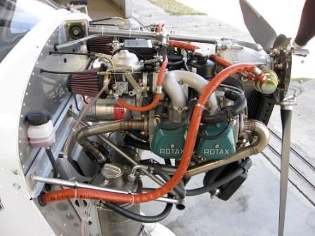

наверное уже проело  но искать лопатить раздел..., мелькало о установке радиатора масла- штуцерами вверх или вниз подскажите листал мануал там не понятно а на картинках  в сети есть разное и снизу  и сверху штуцера.

в мануале есть все и все понятно.
штуцерами только вверх. Радиатор - нижняя точка системы. в исключительных случаях радиатор можно поставить выше, но опять же, штуцерами вверх
нижняя точка ... а маслобак входит в систему или как , у меня старый мануал там не разобрать  штуцера вниз на новом уже посмотрел благодарю.
По толщине маслянных шлангов   там пишет  шланг 15мм это по наруже или внутренний , нипеля (штуцера) на маслобаке Д-12мм внутренний а какой  Д шланга?

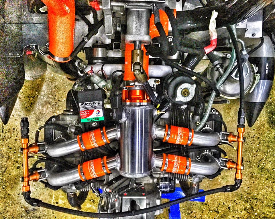

Такая штука есть оказывается. Доработка Ротакс 912 до впрыскового варианта с ликвидацией карбюраторов и связанных с ними проблем.
Какие мнения по такой штуке?

обычно 12мм шланга хватает, если не обматывать шлангом двигатель, а уложиться в 1,5-2 метра.
шланг в обозначении имеет значение внутреннего диаметра
