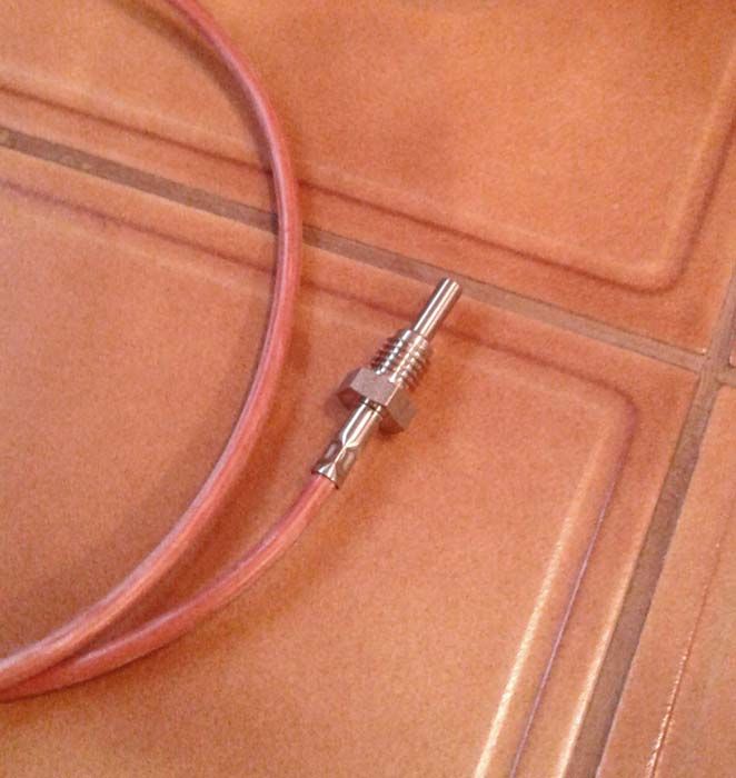

какие датчики ТВГ у вас стоят и в каких местах, мы купили пака только один вот такой:
    52,7 КБ · Просмотры: 250
это датчик температуры РТ100 для головки, воды, масла.

Если утомительно "лопатить" всю эту ветку... Описываю установку и подключение датчиков и приборов контроля на примере одного самолётика...
http://www.reaa.ru/cgi-bin/yabb/YaBB.pl?num=1476614636/60
Здесь с #76 и далее по прибору контроля и датчикам. Как раз в процессе написания.
