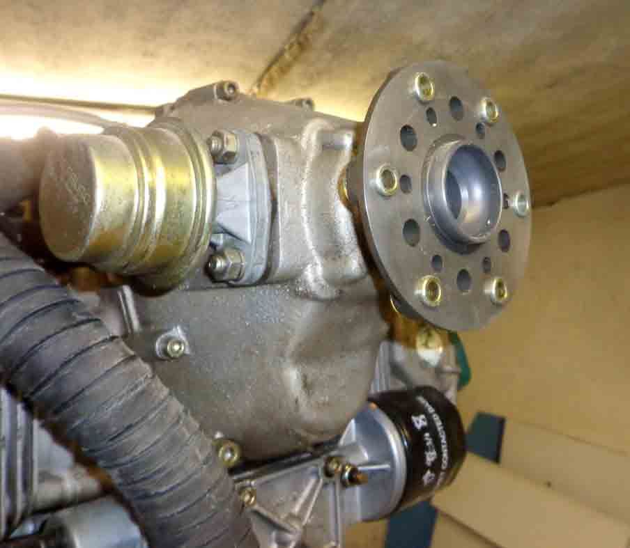

Подскажите, зачем в отверстия для крепления винта вставлены хреновины металлические? не лучше будет если винт всей плоскостью будет прилегать к фланцу
    35,2 КБ · Просмотры: 249
в них резьба нарезана. По сути это гайки. В ступице винта, отверстия должны быть соответствующего диаметра, чтобы выступающая часть свободно в них входила.
Крутящий момент, на винт, передается за счет трения.
не важно, есть там резьба или нет - задача пальцев передавать крутящий момент. Передача крутящего момента за счет трения или работа болтов крепления винта на срез, особенно по резьбе - не самое лучшее решение.
Благодарю за ответы. теперь стало понятно как винт установить, до этого(на другом моторе) он крепился напрямую к втулке болтами , т.е. работало трение и срез болтов, а в этом варианте момент будет передаваться за счет вставки этих "пальцев" в  втулку винта.
Нет, вы не верно поняли, это просто гайки, чтоб ключом не держать.
только за счет трения момент передается.
для того, что бы передавался срезом должны быть спец болты посадочные.
измерите болт он 7,8мм а отверстие во втулке винта 8мм на срез ну ни как работать не будет. А есле начнет работать, то на изгиб, что плохо для болтов.
Это похоже для спец втулки винта, данные запрессоанные гайки должны проваливаться в него и плоскость втулки винта должна обязательно касаться фланца втулки двигателя.
По факту это не болты а винты, и резьбовая часть может быть хоть на всю высоту.
Так же как и двигатель крепиться к кольцевой мотораме, тоже за счет трения, там отверстия 11,а витники м10. ни какого среза.
