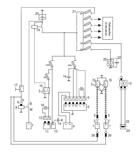

Производим подключение мотора , а именно его электрической части, так есть схема подключения с оф. сайта (рис). есть вопросы , прошу подскажите:
1. почему на выпрямителе(5) три разных выхода - R, B, C на странице 6 мануала 24-00-00 установки подписаны по разному, а по схеме соединяются в один .
2. какой емкости нужен конденсатор(22) для электрического топливного насоса(25)
3. в примечаниях 80-00-00 стр4 по подключению реле стартера(8)(9) написано что реле должно быть изолировано от массы самолета, в тоже время оно само крепится на массу что за бред?
4. конденсатор(14) емкостью 22000 мкФ можно использовать любой из магазина радиодеталей или какой то особенный???

1. Потому что для данной схемы применения надо эти клеммы объеденить.
2. В инструкции к насосу.
3. для впрыскового двигателя.
4. Обычный, лучше с винтовыми клеммами.
выписка из инструкции к карбюраторному мотору (80-00-00 стр 4):
NWOATRICNEUNG
The starter relay must be isolated from the aircraft
ground.
хотя и для впрыскового тоже самое написано.
Руководство по установке издание 2, ревизия 1
https://rotax-docs.secure.force.com/DocumentsSearch/sfc/servlet.shepherd/version/download/06812000002WMJPAA4?asPdf=false
на сайте опубликовано 2-0, заменим на 2-1

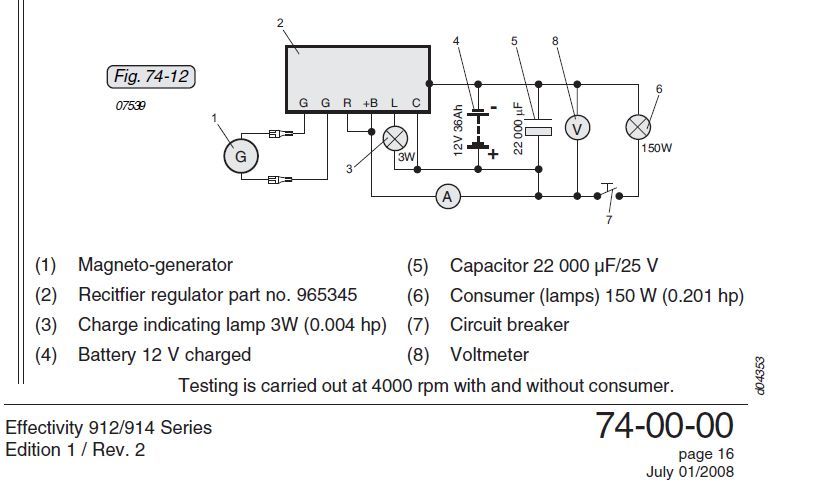

По №1
Этот выпрямитель-регулятор может использоваться в различных электрических схемах подключения. Не только для двигателей Ротакс-912. Где-то в других установках, требуется разделить подключение этих клемм...
NWOATRICNEUNGThe starter relay must be isolated from the aircraftground
Это для реле, которые = контакторы. У них масса должна быть изолирована. Например:  http://www.aircraftspruce.com/catalog/elpages/masterrelay.php
Они обычно используются для подключения (отключения) клеммы + от АКБ и для стартера, так же (что более правильно, но дороже...)
Реле стартера, которые обычно устанавливают на Ротаксы "912" -такие же, как и на "582" (PN 992819). Эти реле не требуют изоляции от массы, а как раз - наоборот.
Однако, для "912"-го в "Иллюстрированном Каталоге Запасных частей"* есть прямое указание на такое же реле (PN 992819). Так же, есть указание на конденсатор 22 000 мкФ (PN 966590).
*ETK_IPC_912_914  стр.9-2 ревизия 4. 01/2006
Схемы подключения электрических агрегатов двигателя - все правильные (их можно встретить несколько...) Выберете ту, которая наиболее соответствует Вашему набору комплектующих...*
*На картинке ниже, видно, что выводы R и +B используются для подключения ампрметра, при тестировании исправности выпрямителя-регулятора, как пример...
Можете заглянуть сюда...http://www.reaa.ru/cgi-bin/yabb/YaBB.pl?num=1476614636/60 с #77, а так же в главу про АКБ. ( с #13 )
