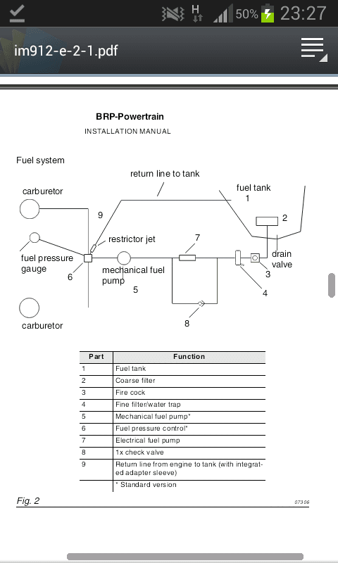

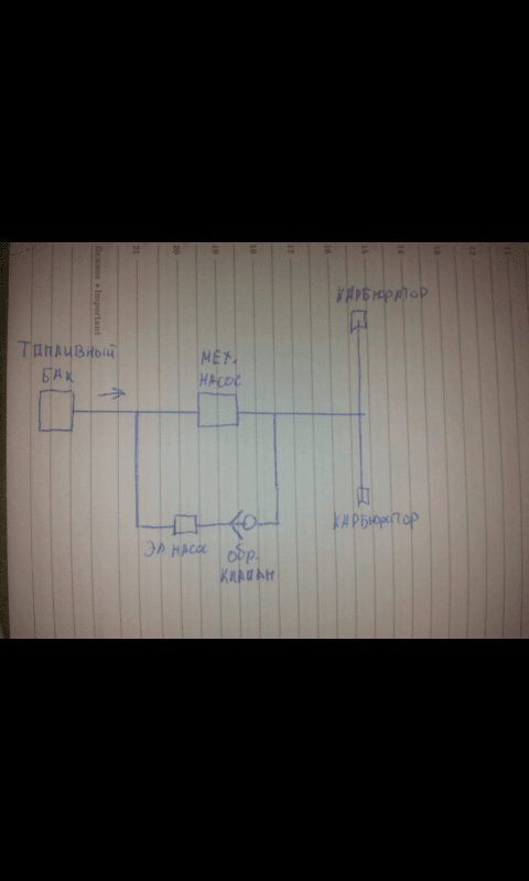

Sid подскажите пожалуйста, какую из схем выбрать для подключения электробензонасоса и почему?

Схема номер 2

Ставить эл.насос параллельно механическому (штатном мембранному R912 ) абсолютно бессмысленно, так же как и обратный клапан после эл.насоса - всё равно он будет гонять топливо и по кругу - через мембранный насос на свой вход.
Схема №2 опробована и если рекомендована производителем, то какой смысл городить огород?
удобнее последовательное сооединение. Линия всасывния при этой схеме короче. Над двигателем (во горячей зоне меньше шлангов.
Мембранный насосон не даст обратному движению топлива в исправном состоянии. Но если оба клапана отказали, то вызовет отказ системы. Особенно актуально для пиербургов и АС
