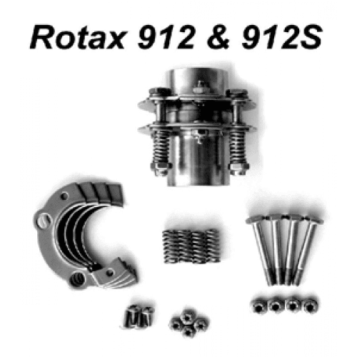

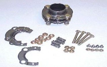

подскажите где посмотреть рекомендации по обвязке системой выхлопа для "тракторной" схемы  ... у меня "старый" 2009 года мотор взял с выхл.  там на яблоках  на патрубках по четыре шпильки и пружинки  стягивают  2 пластины  не смог снять на фото  ..где "такое " можно подсмотреть...
вот фото со Шпрюса  а как в сборе по месту глянуть смонтированное где ставить пружинки итд
    15,2 КБ · Просмотры: 264
оот теперь понятно ...спааассибо ! Только еще вопрос а размер -близость резонатора не позволяют ставить " по полету " тоесть головка болта а потом гайка  а  можно гайка пружина а потом головка болта -- по "полету", гайка самоконтрящаяся.
