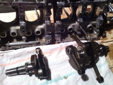

знакомо...с трехсот метров
    87,5 КБ · Просмотры: 276

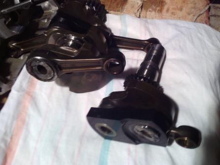

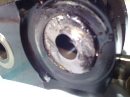

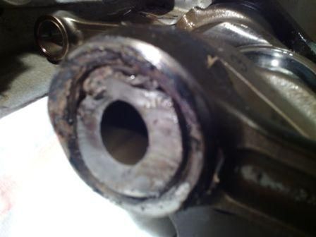

шатун оборвать на мой взгляд проще...он на вид потоньше чем шейка вала...
Может маслоканал чем забило? Масло грязное попалось или ещё чего. Как следствие масло не поступало, работа "на сухую", перегрев, "прихват", обрыв. Ы?
пилотажжжж... 😱  обрыв и на холостых к земле ...вот и посинело...б...
это не я ..до меня
а срезало так там по срезу видно можжет и метал 😉
Версия про засорение  вероятна ...там все тонко после кр промывалось могло что то и попасть нехорошее...

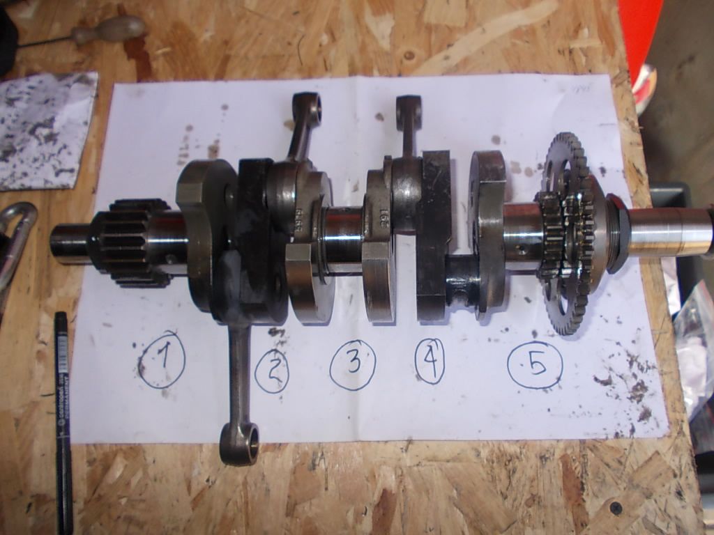

а вы можете сказать какой диаметр колен вала под шатуном и какое расстояние меж осевое у шатуна ?
есть идея фикс шатун нормальный подобрать на случай ремонта.
Хорошая идея, только как её реализовать. Шатун разборный в блок не поместится. Если вал разбирать собирать, то каким образом. При всём при том, что валу уже конец.
Попытки привести в норму крученные валы ни к чему хорошему не приводили, не говоря уже о замене оборванного шатуна.
