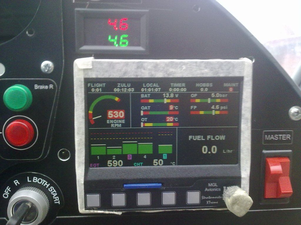

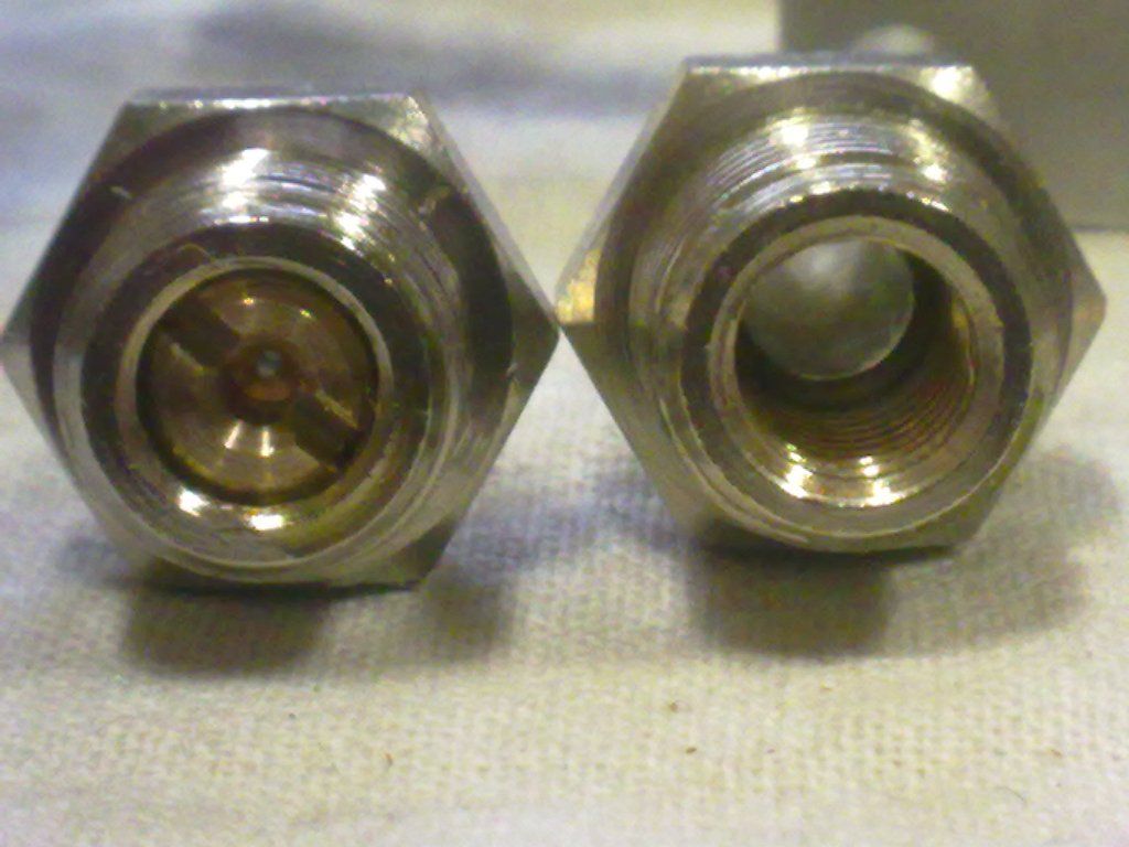

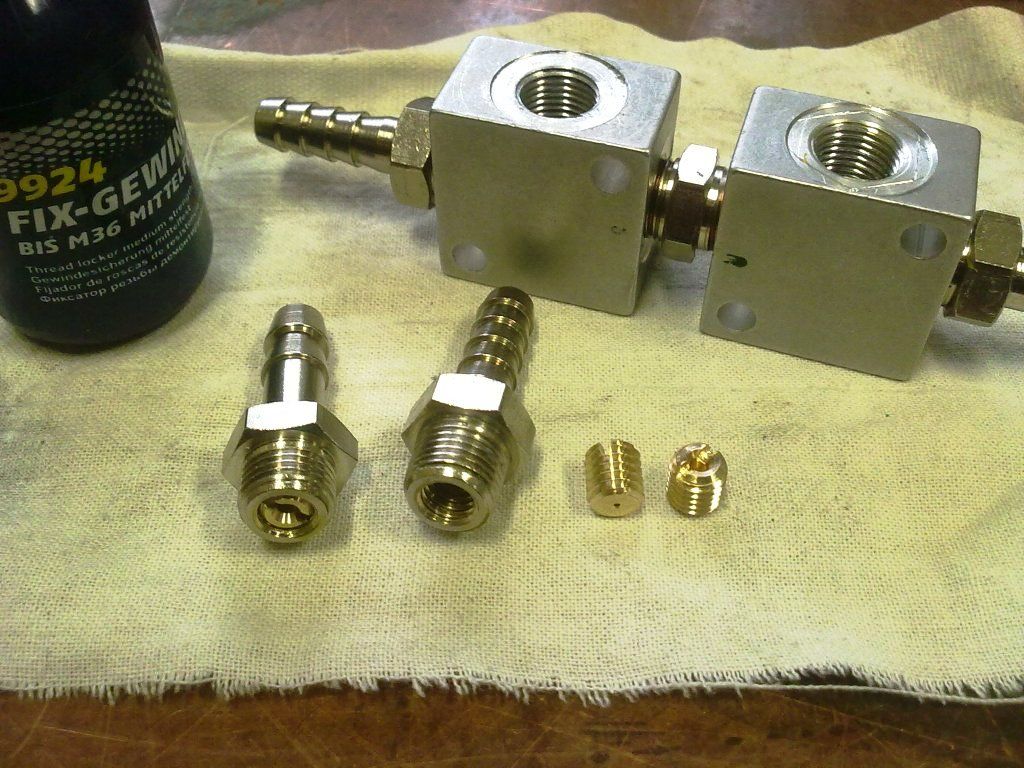

  Жиклёры изготавливаю из латунного прутка. Наружняя резьба М6. Внутреннее отверстие Ф0,5 мм. Устанавливаю в магистраль дренажа и датчика давления топлива.
  Позже обнаружил превосходную заготовку для изготовления жиклёров. Называется "заглушка карбюратора ВАЗ-2108. Практически такой же корпус с резьбой только без отверстия. Можно просверлить любое требуемое.
  Давление топлива более 5+ (psi) с дополнительно подключенным в параллель электрическим топливным насосом. С штатным мханическим насосом между 4,2 - 5 (psi). ( Зелёные цифры на светодиодном индикаторе и номограмка FP на мониторе прибора"EMS" )*
*( Показания оборотов на приборе при пробном запуске не откалиброваны )

А вот эти кубики, простите за неграмотность, с гидравлических систем взяты ? Как их правильно и где купить можно? И можно на фото подписать что к чему подключаестя?
Roman.

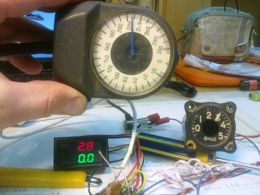

Хочу установить  датчик давления топлива подскажите вариант установки схему...Высокоплан ...насос только штатный на редукторе
Благодарю
Вариант установки датчика давления топлива могу предложить такой...
http://www.reaa.ru/cgi-bin/yabb/YaBB.pl?num=1476614636/189
На картинке 01_189 ( в сообщении № 189 ) видно коллектор, соединяющий все топливные шланги. Два не термоизолированных шланга - обратная магистраль и шланг датчика давления топлива.
На картинке в сообщении выше (№3579) к указателям подключен датчик давления UMA-EU07 с диапазоном давления 0 - 7( psi). Он имеет выходной сигнал в виде изменяющегося напряжения от 0,2 В до 4,7 В, пропорционально рабочему диапазону давления. Его можно на прямую подключить к электронному или стрелочному вольтметру ( амперметру ). Потребуется лишь подобрать делитель на входе и оттарировать указатель. Сам датчик на картинке  (ниже) в верху - алюминиевый цилиндр со штуцером и жёстким, белого цвета проводом.
Можно, конечно, и указатель давления ( манометр ) от измерителя артериального давления. Это будет самый доступный и простой вариант. Однако, это может потребовать разделения магистрали "глухим клапаном" с гибкой мембраной, чтобы топливо по соединительной трубке не попадало в указатель.

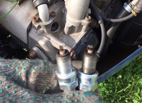

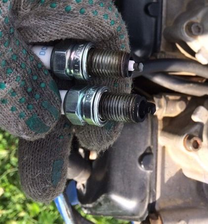

Вопрос по свечам. Rotax912UL (80лс), ВС "Гепард" - аналог Скайрэйнджера.
После двух полётов по пол часа каждый, на режимах 4200-4900
цвет свечей в 2-4 цилиндрах нормальный,  а на 1-3 аномалия.
В 1 - свеча черная, явно богатая смесь.
В 3 - свеча совсем белая, т.е. смесь бедная.
Двигатель работает ровно, доп. вибраций нет. Падение оборотов при выключение контуров в норм (порядка 100-120 на каждом контуре).
Карбюраторы 5 мото часов назад перебраны, продуты прочищены, грязи не было.
Из-за чего может быть такая ситуация со свечами?
Пока грешу
1. на трубку соединения между карбюраторами
2. маленькую трубочку из карбюратора, которая идёт напрямую в воздушный фильтр (ресивера на самолете нет, воздушные фильтры стоят напрямую на карбюраторах).
после этих полетов было руление, режим охлаждения и другие варианты МГ? Свечи характеризуют работу двигателя на том режиме, с которого прошло выключение. МГ - это не режим вообще и там сильная неравномерность смесеоборазования и распределения, что свечи могут быть любые.
Если интересно проверить работу двигателя по свечам - делайте выключение двигателя с нужного режима.
С максмала - свечи должны быть "кофе-с-молоком", с крейсера свечи дольжны быть "молоко" или "топленое молоко"

В этот режим попадаем каждый раз на этапе финального захода,  к сожалению.
Спасибо за рекомендации - будем выполнять.
