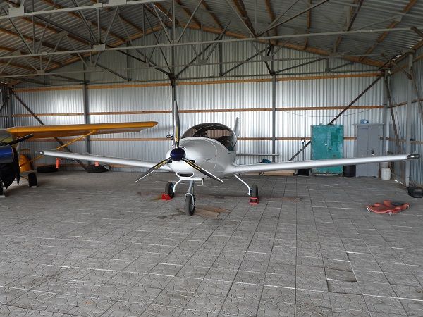

Батарейка новая, но это точно т.к. прошёл через это при старом АКБ . Про провода спасибо, стартер белый. Давление в двигателе хорошее. Только начинаешь крутить сразу 2.5-3.
    65,4 КБ · Просмотры: 214
