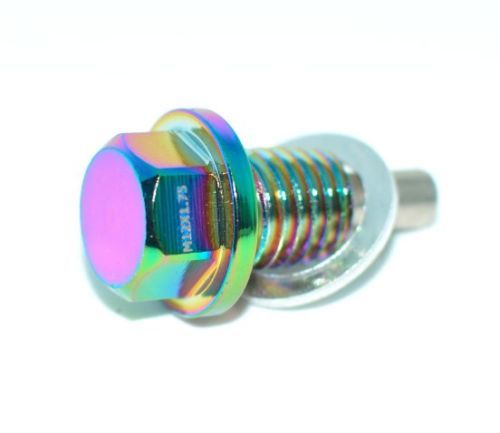

Подскажите какой шаг резьбы у сливной пробки маслобака? в документации стоит значение М12-12. Там основной шаг 1.75 мм? или всё таки меньше?
Да, 1.75. заказывал себе на ебее магнитную, вот эту

Возьму на алике на М14[ch215]1,5 и переточу на М12, цена вопроса 60-100 рублей.  Там же взял магнитную пробку на М16[ch215]1,5 в картер двигателя снизу
