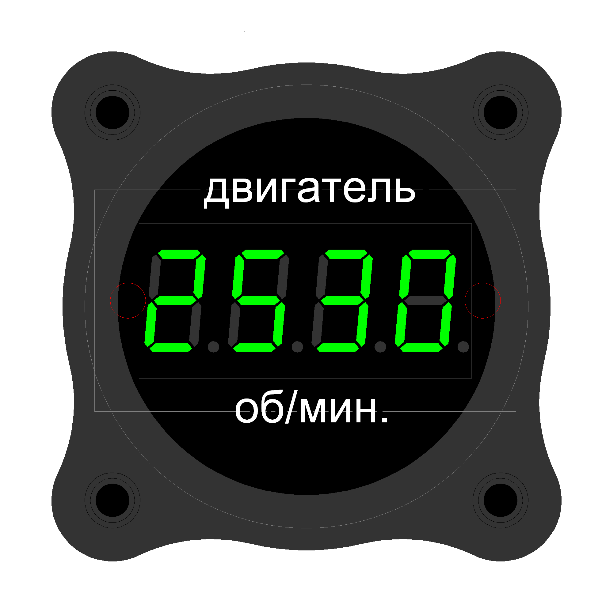

интересует схема тахометра ІМ-105  Aviasport  ПДФ от  производителя на подключение есть , а вот что внутри...может путь подскажете ...врет по оборотам занижает или  подключил не так.
Подскажите приборчик бюджетный применить для тестирования какой можно для 912 УЛ...
С уважением,
Проверьте указатель, подключив его к генератору сигналов. Сравните заданную частоту с показаниями.
Неисправность стрелочного прибора может быть связана с повреждением механической части. Рамка катушки или компенсационные пружинки деформируются после удара. Практически не восстанавливается.
Внутри корпуса указателя электронная схема и механическая часть. Добраться до механики, не разворотив пол прибора, не получится... Там всё пластмассовое, соединение на оплавляемых пластмассовых штифтах.
Бюджетно - купите цифровой светодиодный указатель - частотомер. Например: http://www.12vi.ru/768/909/7476.html
Можно оформить под корпус стрелочного...
