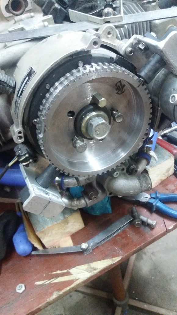

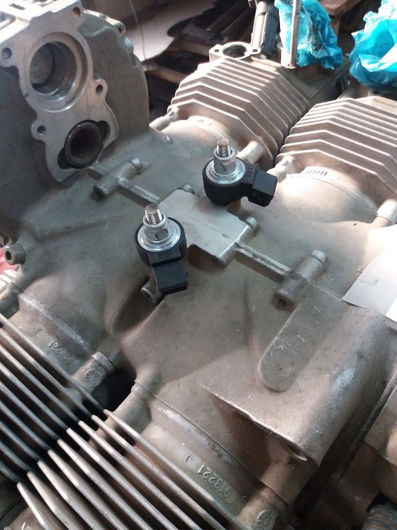

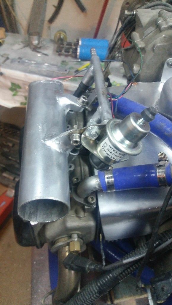

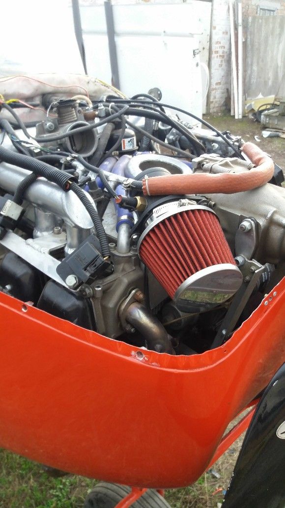

Поставил инжекторный впрыск на ротакс912 80л.с на Январе5.1[ch128513]на каждой свече икз от субару со встроенным коммутатором.поднастроил.заводится отлично.осталось чуть откатать режимы.(эбу тоже 2)[ch128513]
А можно об этом поподробней? Так чтобы с фотками процесса и результата, ну и в дальнейшем опыта эксплуатации?
Если не секрет, конечно 🙂
Реперный диск
