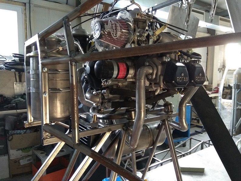

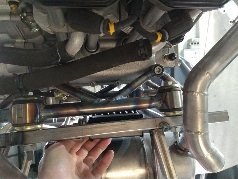

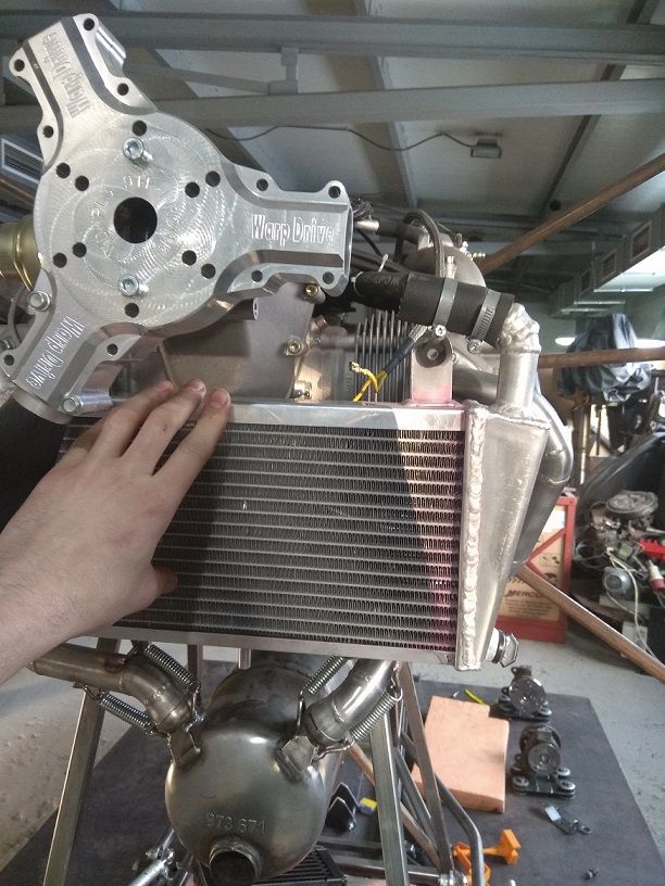

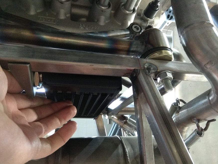

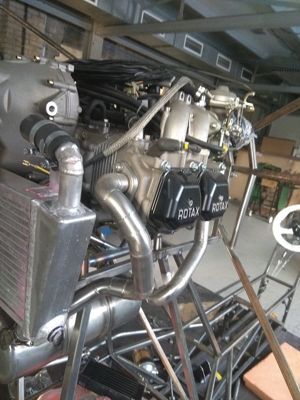

Добрый день всем!
Строю заказчику аэролодку с двигателем ROTAX 912. У меня, как у новичка работы с двигателем ROTAX 912, есть вопросы по компоновке.
1. В инструкции по установке написано, что маслобак должен располагаться в диапазоне 0-400 мм от оси винта. У меня сейчас 80 мм. Это нормально? или лучще еще подвинуть его вниз?
2. Там же в инструкции написано, что маслорадиатор необходимо устанавливать штуцерами вертикально, а если горизонтально его расположить под двигателем и организовать его продувку за счет разряжения воздуха перед винтом? Имеет такая схема право на существование?
3. Основной радиатор могу расположить на раме перед винтом внизу вне капота, вот только при использовании аэролодки в снежную погоду на нем может образоваться немаленький нарост льда, и есть вероятность попадания этого льда в винт. Поэтому хочу установить радиатор под редуктором, закапотировать двигатель вместе с радиаторами и подвести к ним отдельные воздуховоды.
Сделал неклторые фотографии, надеюсь, помогут вам разобраться как это сейчас выглядит.
На патрубки основного радиатора не обращайте внимания, после установки радиатора они переварятся в направления, оптимальные для трубопровода.
Спасибо!

Маслобак стоит нормально, но если есть возможность опустить ниже - хуже не будет.
Маслорадиатор оставьте как на первом фото  - штуцера вверх, нижняя точка системы - идеально. Продувки хватит с запасом. Не исключено, что зимой придется и радиатор и маслобак зачехлять.
Рассмотрите возможность водяной радиатор поставить перед маслянным и оба под капот вместе с двигателем.  Но придется поработать с продувкой капота, чтобы хватало теплосъема на большой нагрузке при малых скоростях. Радиатор в зоне винта - лучше по охлаждению, но есть затенение винта и возможно пререохлаждение.
Выхлоп повернуть патрубком, чтобы не бил в лопасти.
Добрый день!
Sid, спасибо за советы!
Мне хотелось бы все радиаторы (естественно, по возможности) разместить под капотом двигателя, а банку глушителя оставить вне капота. На любой радиатор у меня есть возможность поставить жалюзи с ручным управлением для разных температурных режимов.
Если так получится, то капот будет компактным, тень для винта будет минимальной.
В соседнем цеху опытное производство изделий из стеклопластика, есть чпу фрезеры для макетирования. Поэтому любой воздухопровод под охлаждение можно интегрировать в объем подкапотного пространства.
Еще один вопрос: в комплектации к мотору заказчик привез термопары 6 шт. 4 зеленого цвета, и 3 кирпичного. Про 4 я понял, что необходимо поставить их в выпускные коллекторы под углом 15 град. Это обязательное их присутствие или как доп. опция?
Выпускные коллекторы до банки глушителя выполнены из стали 12Х18Н10Т и сварены АДС с поддувом внутрь. Длина и количество отводов 45 град на каждом коллекторе одинакова.
зеленые - термопары ТВГ. В трубу вваривается бобышка на расстоянии 100 мм от клапана (70 мм от фланца).
коричневые - термосопротивления для Тмасла и Тдвгитаеля.
Сейчас направление выхлопа в сторону винта - это шум и повреждение лопастей. На бочку приварить поворотный патрубок, чтобы выхлоп шел вдоль плоскости винта.
