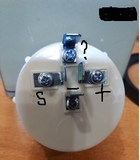

Вид сзаду
На + подаём плюс питание, его же к красному проводу датчика
На - естественно минус
На S идёт белый сигнал
Правильно?
Клема со знаком вопроса ни уму ни сердцу. Её куды девать?

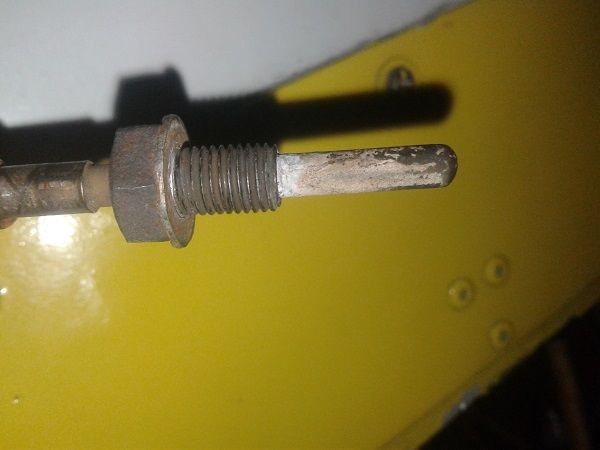

Подскажите, где приобрести датчики ТВГ такого  типа:

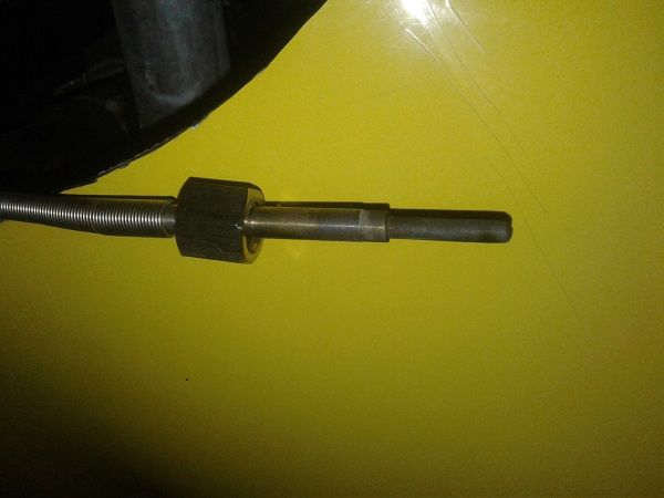

Я покупал в магазине комплектующих для робототехники.
За копейки.
Термопара тип К.
Там же продаются гильзы из нержавейки.
Болт с нужной резьбой, хомут и полчаса работы.
Требуется калибровка, но я заморачиваться не стал.
Состояние дел датчики показывают, а мне большего и не надо.

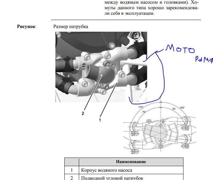

Коллеги,кто может сделать фото расположения патрубков водяной помпы при установке двигателя на стандартной  мотораме.До этого стоял на другой мотораме,и сейчас,при установке,патрубки упираются в стержни моторамы.
А зачем вам фото? Есть каталог запасных частей.Там все патрубки есть под номерами. Заказывайте патрубок с углом 90гр.
патрубки можно поворачивать, они там на герметике каком то, смотрите инструкции.
Если вот под этим:
имеется ввиду кольцевая моторама, то один патрубок там должен быть 90гр.А с углом 120гр. можешь хоть до пенсии крутить, скомпоновать не получиться. 🙂
