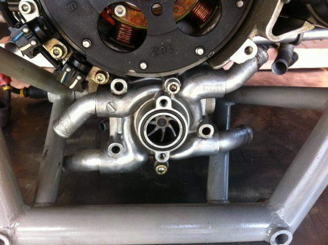

Фото помпы с патрубками.Если смотреть на фото,то проблемы с левым,нижним патрубком.Его нужно заменить на патрубок с углом 90 градусов?Как его не крутил все равно в трубу упирается.
    50,5 КБ · Просмотры: 287
Да,нужно заменить на патрубок с углом 90гр.Уже третий пост пишу, все никак не дойдет. 🙂
