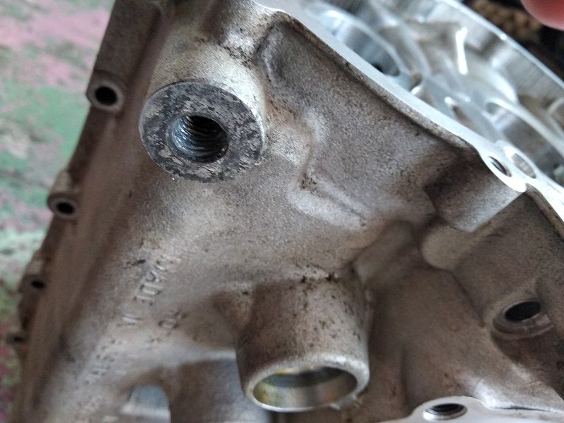

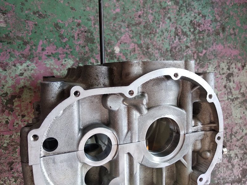

наклепа на половинках нет.

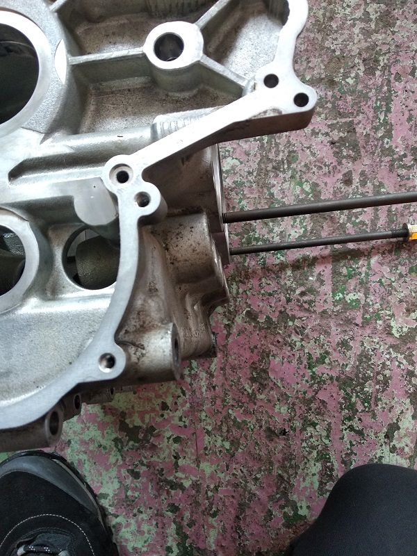

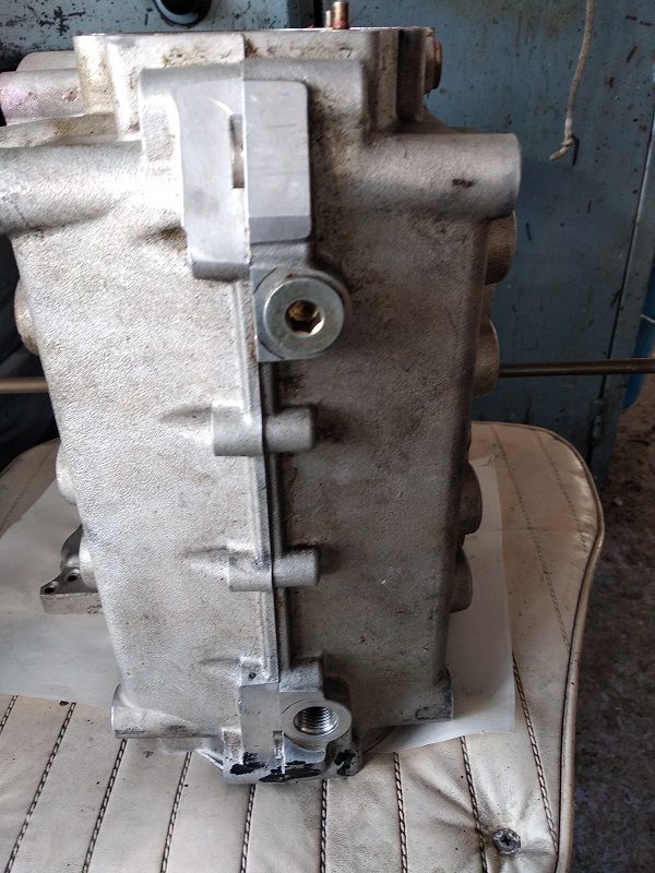

сделайте хорошие фото узлов крепления двигателя - интересует состояние плоскости прилегания подрамника и резьба в отверстии. На Бекасе двигатель с картером старого образца заканчивает либо наклепом с заклиниванием коленвала или распредвала или трещиной картера.

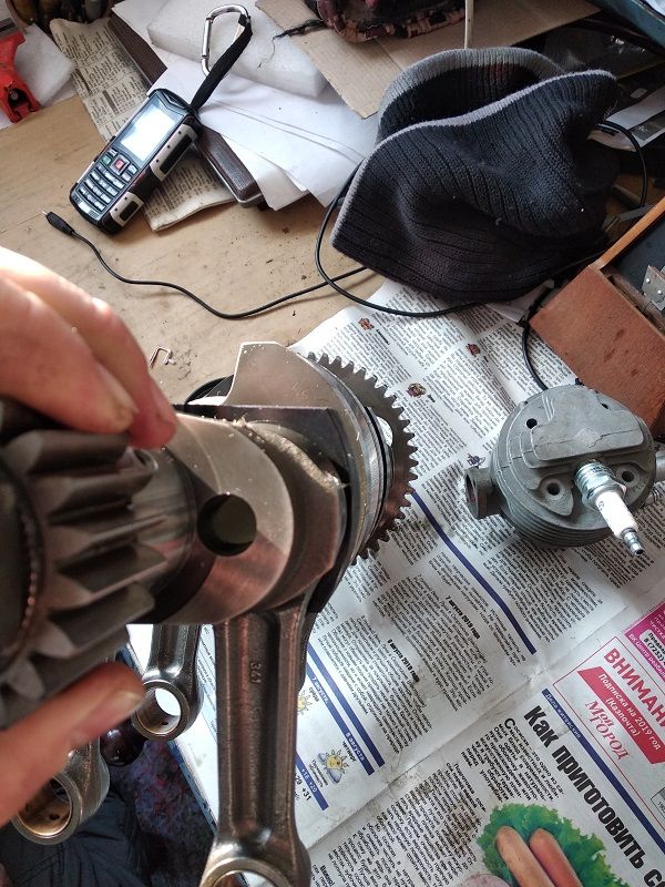

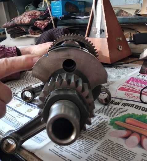

То что видно из Ваших фотографий - наклепа нет, подклинивание есть. Перед разборкой двигателя надо было проверить биение и скручивание коленвала и свободу вращения коленвала без распредвала. Скручивание уже не проверить, но это уже не особо важно. Вид потертостей вкладышей косвенно говорит о гнутом коленвале. Думаю, что биение около 0,10 мм и выше.
Версия о перетянутом картере отпадает. При моменте 20 Нм геометрия постелей уже не меняется. Картер старого образца тянулся 25Нм. Резьба рвалась при 35 Нм, но при этом геометрия не страдала. Картер нового образца тянется 15Нм плюс 270 градусов - это близко к 40Нм. Геометрия не страдает. Картер можно было перегреть из-за маслянного голодания и он теряет твердость. При этом постель становится овальной и при штатной затяжке может деформироваться. При ремонте можно и с подбором вкладышей ошибиться. По номеру двигателя, картера, коленвала, распредвала можно попытаться восстановить его историю.
Необходимые действия:
1. Проверить биение коленвала.
2. Проверить диаметры шеек коленвала, до третьего знака.
3. Проверить твердость картера в зоне коренных вкладышей.
4. Проверить диаметр постели коленвала на собранном картере без вкладышей, до третьего знака. Момент затяжки резьбы М8 - 20 Нм. По каждой опоре три промера - один поперек стыка и два по стыку с небольшим угловым смещением от стыка в одну и другую стороны.

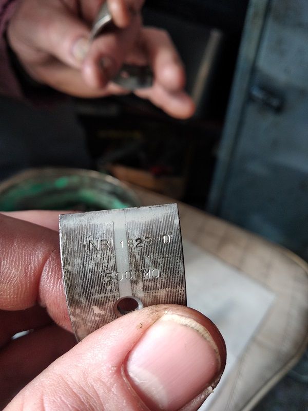

5. Дать обозначение вкладышей.
6. Возможно, после просмотра фото узлов крепления последует рекомендация проверки картера рентгеном на предмет образования трещин.

К своему стыду не имею нутромера способного сделать замер до третьего знака, поэтому позволю себе подискутировать не оперируя цифрами. выложу дополнительно фото картера в узлах крепления. Номера вкладышей. Фото коленвала.
Повторю свой вопрос Дмитрию: Возможно ли приобрести в авиагамме вкладыши 1 ремонта?
Коленвал скручен это видно невооруженным глазом. нужны ремонтные вкладыши

мне тяжело судить по фото о скручивании вала. Глазами может и видно. Допуск на угловое положение ВМТ по цилдиндрам 2 градуса. Как проверить КВ в чистом виде я даже не догадываюсь. Мы проверяем его на этот параметр на собранном двигателе.
Ремонтных вкладышей нет. Есть вкладыш С 1,82...183мм и вкладыш D 1,83...1,84 Это не ремнотные группы, это селектив при сборке.
Фото картера в любом исполнении уже не несет дополнительной информации.
Отверстия достаточно проверить с точностью до второго знака.

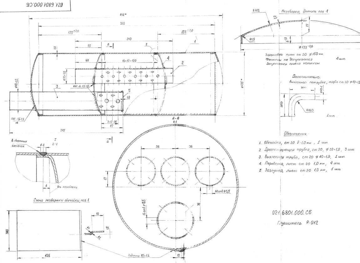

Дмитрий, позвольте с Вами не согласиться, при всём уважении и почтении 🙂. Перегородки там есть. В 2001 году я распилил прогоревший глушитель Ротакса. Обнаружил, что внутри находятся 3 камеры. Я измерил объёмы камер и пересчитал на уменьшенный наружный диаметр (135 мм вместо родных 152) и увеличенную длину, при сохранении оригинальных объёмов. Обратите внимание: объём левой камеры (на чертеже) больше, чем правой. Проверка показала, что эта разница в точности равна объёму проходящей через данную камеру выхлопной трубы.
Увеличение длины глушителя позволило расположить приёменые сферические сочленения точно под патрубками, что несколько упростило компоновку моторамы и охлаждения.
Конечно, каждый может пересчитать размеры под удобный ему диаметр. Да и давленные на станке (раскатка) переборки могут быть заменены на что-то более простое. Самое главное - соблюсть объёмы камер, диаметры и суммарную площадь дросселирующих отверстий.
Данный дымоход, сваренный из чернушки Ст.20 1,2 мм прослужил около 10 лет и 3 000 часов (на химии). Точнее скажет Смирнов 🙂 Эксплуатация показала, что никакой разницы в шуме между родным дымоходом и данной самоделкой нет.
Чертёж  в более высоком разрешении можно скачать по ссылочке:
https://cloud.mail.ru/public/3Mqe/3gtBiZd4K

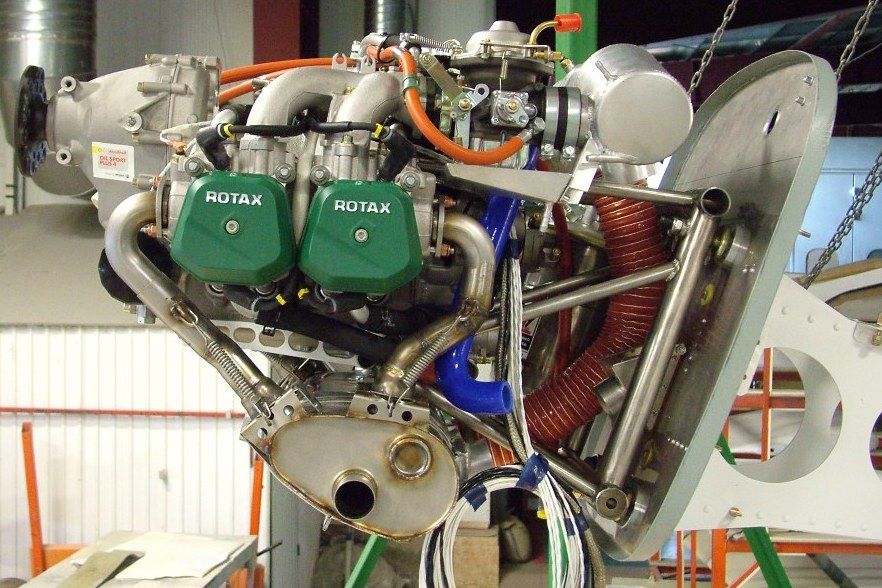

Уважаемый Роман23, выше приведен четртёж дымохода с уменьшенным диаметром. В принципе, никто не мешает сделать его овальным или даже каплевидным, как, например, выхлопные системы CKT, установленные на нашем Борее. Главное, чтобы было выполнено условие сохранения объёмов резонатора и проходного сечения дросселирующих отверстий. По опыту поставки самолетов в Германию скажу, что шумом выхлопа пренебрегать категорически не следует.

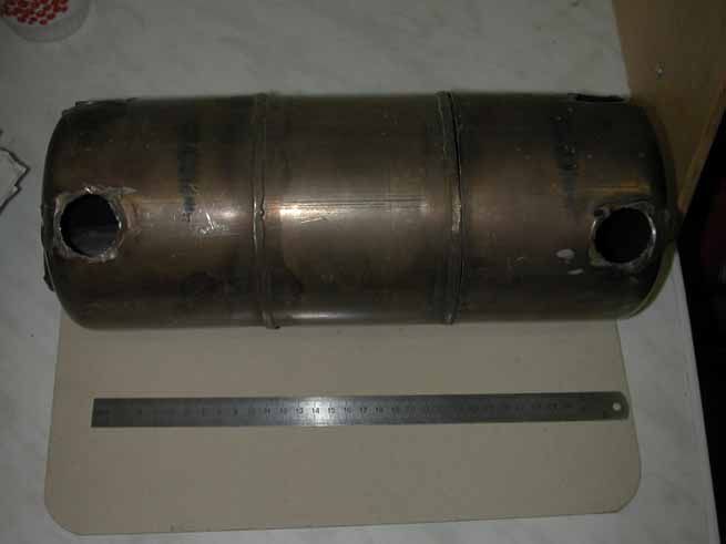

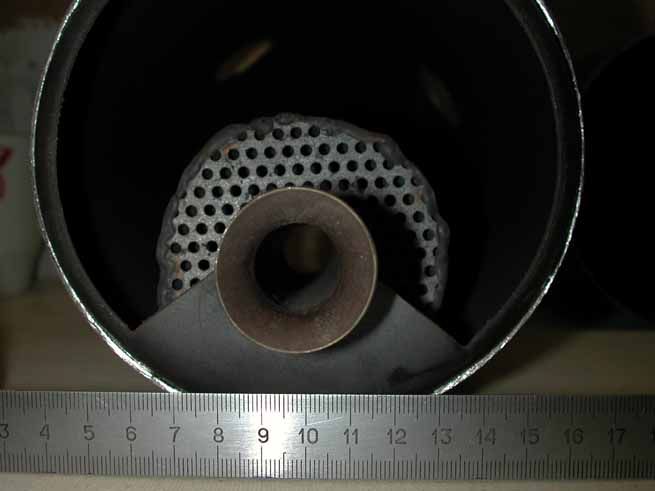

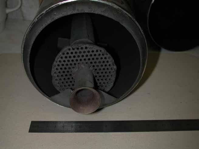

Ротакс не запрещает использовать свои выхлопные системы и дает одно требование - объем бочки мин 5 литров. И не рекомендует использовать раздельные бочки - для каждого цилиндра или группы цилиндров.
По конструктиву бочки для 912 из нержавеющей стали - там нет перегородок. Может изначально, в бочках из обычной стали, которые шли только на 912-80лс они были, но у нас тогда не было возможности пилить все что хочешь 🙂
На фото бочка распиленная по одному сварному шву. Видим выхлопную трубу с перфорированной воронкой и по центру трубка выполняющая роль эжекционного насоса. Сейчас поставляются только такие бочки, как на фото, но не распиленные.
