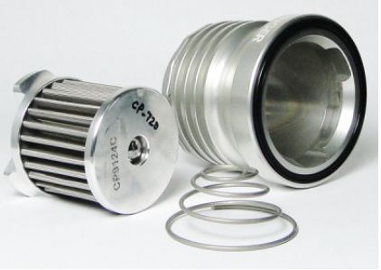

Вот такой многоразовый масляный фильтр для ротакс 912 продают на Шпрусе, есть также и для лайкомингов континенталей и с вроде как одобрение FAA. Для тех кто много и далеко летает с отрывом от цивилизации это может быть интересным
Есть у кого-то практический опыт по этому вопросу?

За эти деньги в Авиагамме можно набрать штук 15 нормальных фильтров. А к этому ещё нужно сменные покупать, по цене почти как за обычный фильтр.

Конечно это первое что приходит в голову, но это так сказать финансовый вопрос. Мне же интересна техническая сторона, зачем то же их делают и одобрение FAA тоже просто так не дадут если это откровенная «лажа», надувательство и развод на деньги. Подобные фильтры и для мототехники предлагают и для авто.
Мне приходится на несколько месяцев улетать далёко и возить с собой несколько фильтров потому что летаю в таких местах где нет возможности взять новый фильтр, а те что беру с собой надо куда то пристроить в самолете чтобы не отсырели или песка не набрали. Конечно если летать «над поляной» те этот разговор смысла не имеет.

Не только финансовый, но и практический. Вам всё равно придётся возить с собой картриджи, потому что промыть их - проблема. А если ф/э бумажный, то это просто невозможно сделать. Есть правда один плюс - при смене фильтра можно диагностировать состояние м/системы по характеру загрязнений, не занимаясь вскрытием корпуса обычного фильтра.
Пройдено на автомобиле - работало, пока были доступны сменные ф/элементы.
Моют такие картриджи в ультразвуковой ванне ... Её и генератор с преобразователем придется возить вместо обычных фильтров...
Этот да, из нержавейки, скорее всего саржевого плетения, поэтому промывка на УЗУ.
Да сетка из нержавейки, но у производителей таких фильтров ничего не говорится об ультразвуке для очистки.
Вот на сайте K and P Engineering о том как чистить такие фильтры, там ещё есть закладка VIDEOS на которой множество роликов и том числе и по техническим вопросам

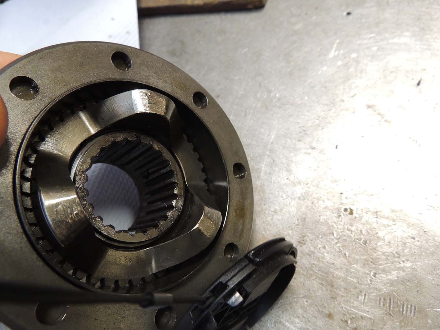

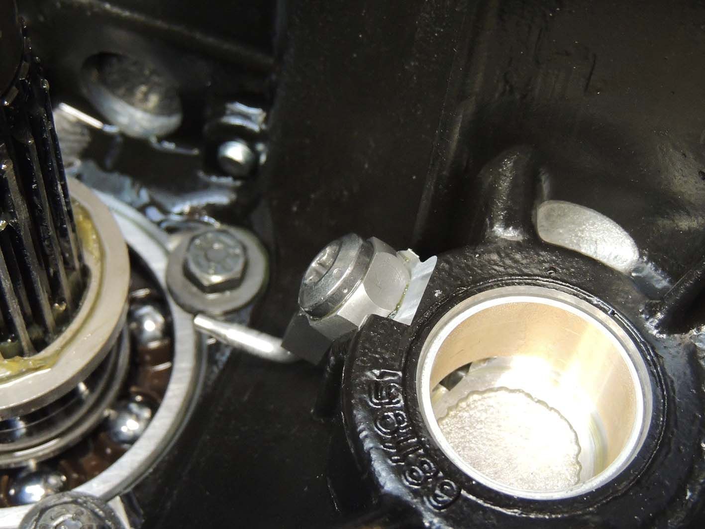

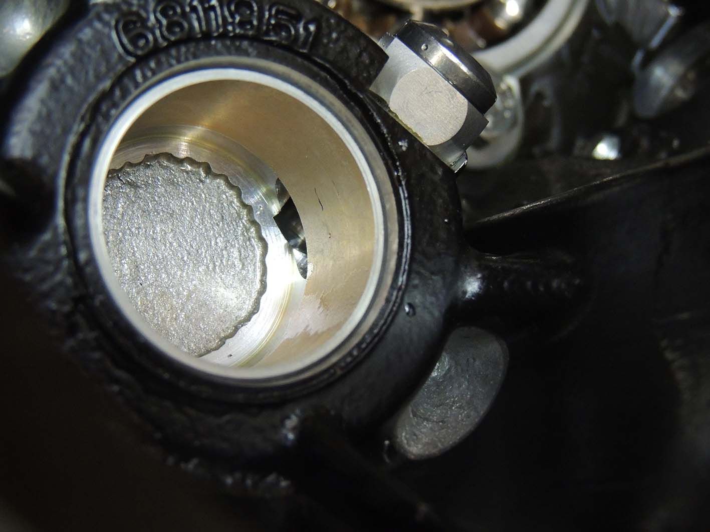

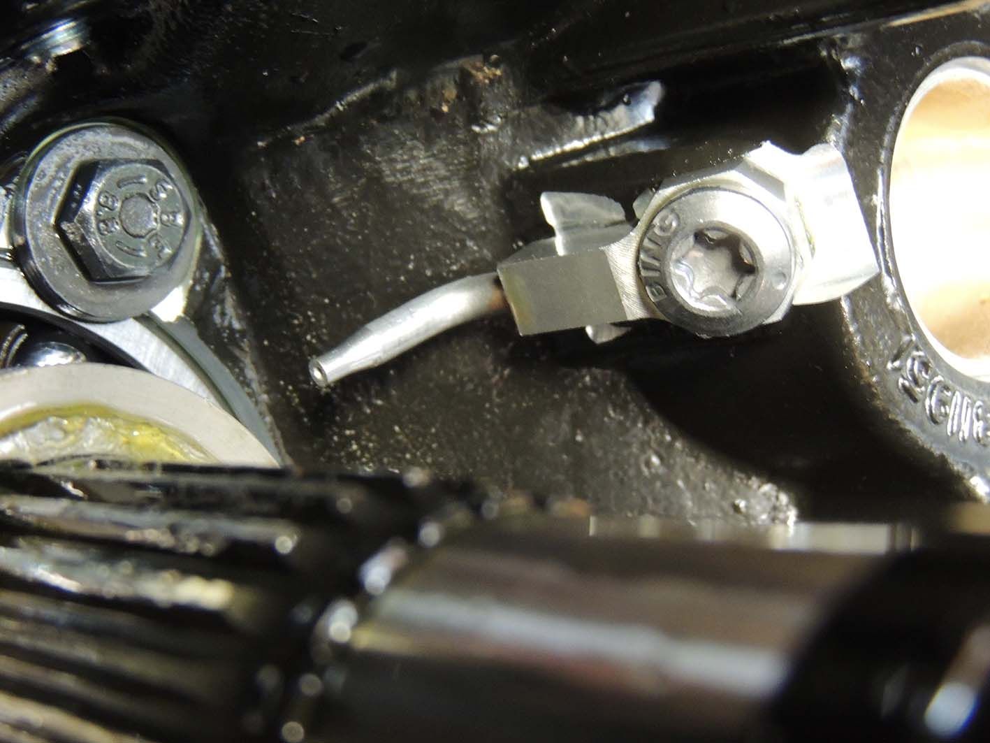

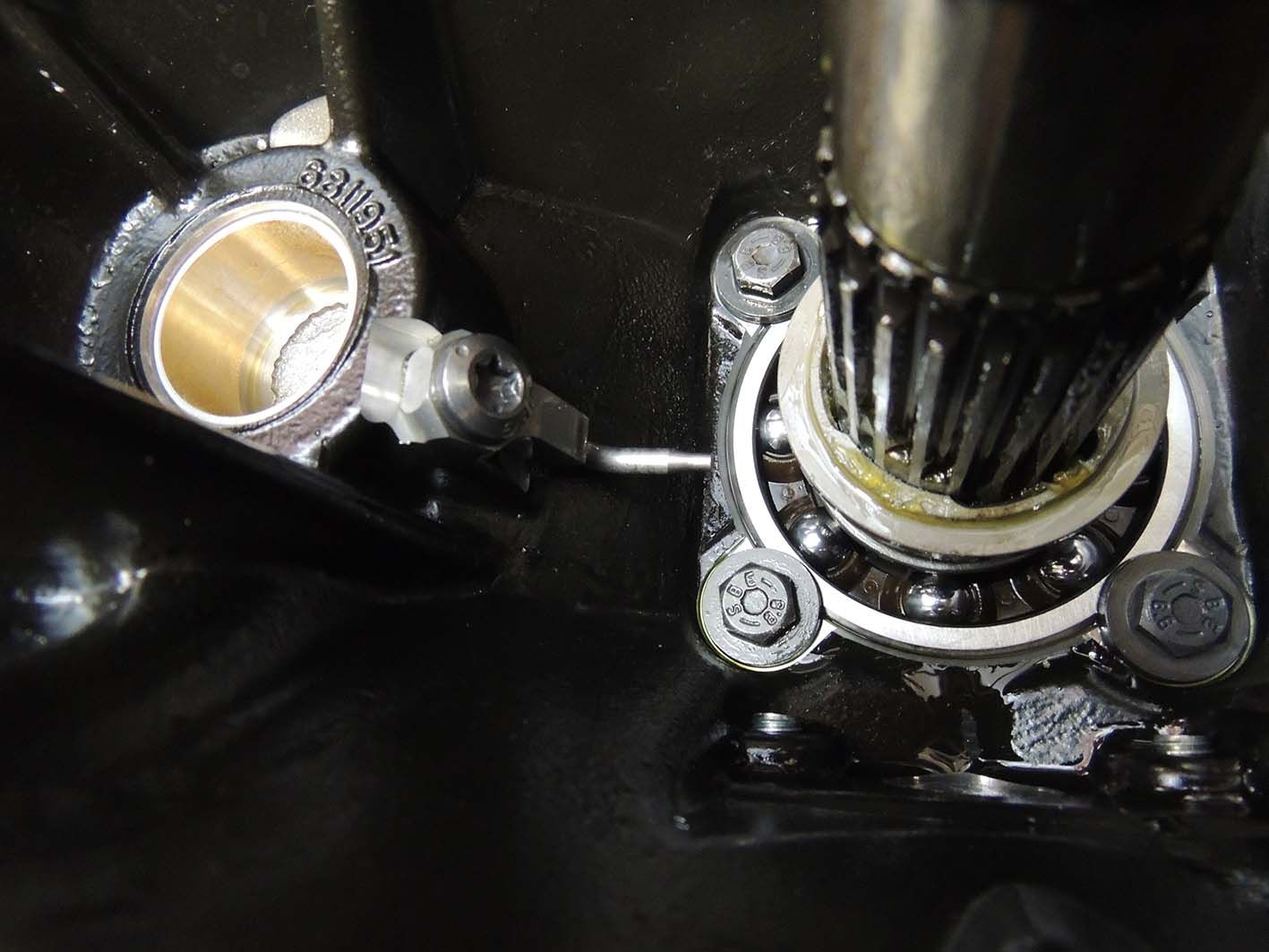

фото доработки серийного редуктора от 912iS. Карбюраторные в серии идут без форсунок. Изменили ступенчатую шайбу№ 847786  для центрирования первой дисковой пружины. Сделаны проточки и поднутрения для лучшей циркуляции масла. Ставят и на впрысковые и на карбюраторные. В запчасти уже пошли доработанные, но уже закончились.
Если тонкость фильтрации как у штатного (20 мкм примерно), то без УЗУ не очистить, а если больше - то нафиг он такой красивый нужен 🙂
Я бы такой не стал ставить.
