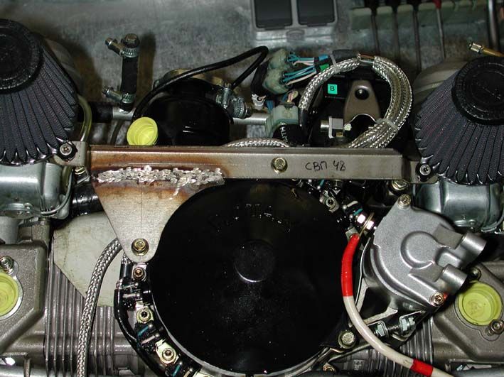

У меня, правда, есть очень негативный опыт установки карбюраторов без ресивера. Резиновые фланцы карбюраторов трещали через (50...200) часов. Первая цифирь относится к установке карбюраторов только со страховкой, вторая - с установке хитрого "ухвата", разгружавшего фланцы и прикреплённого своей серединкой к двигателю. После установки ресивера (неважно - родного или самодельного, главное чтобы он крепился к мотораме, до амортизаторов, или к мотору), проблема с резинками ушла совсем. Теперь меняем их только по календарю (5 лет), либо на КР.

Фланец не может не порваться, если на него консольно повесить карбюратор весом 1 кг и потом его трясти. Если нет ресивера, Консольная заделка убирается доп.креплением за ухо воздушного фильтра.

Я такой же "ухват" делал, только крепление к мотору в одной точке. 200 часов - трещины (2003...2005 г.г). Ресивер - наше всё 🙂

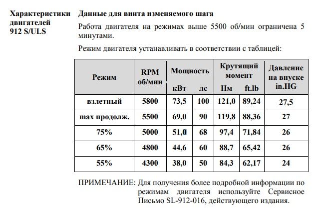

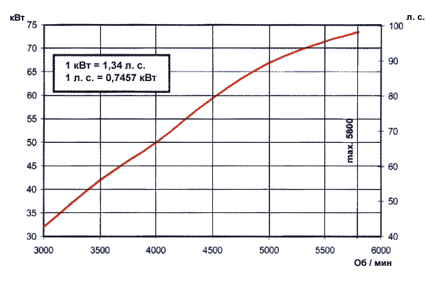

Первая картинка взята с сайта Авиагамма.
Вторая картинка взята из Руководства по эксплуатации двигателей серии 912 (изд.3, рев.2), также размещенного на сайте Авиагамма.
Данные не совпадают. В чем подвох?
Если на взлетном режиме у меня 912-й (100 л.с.) выдает 4800 об/мин, какая таки получается мощность?
первая картинка - внешняя характеристика (дроссельная заслонка полностью открыта)
вторая - дроссельная (при различных положениях заслонки/РУД)
Если на взлетном режиме у меня 912-й (100 л.с.) выдает 4800 об/мин, то мощность получается около 85 - 87 л.с.

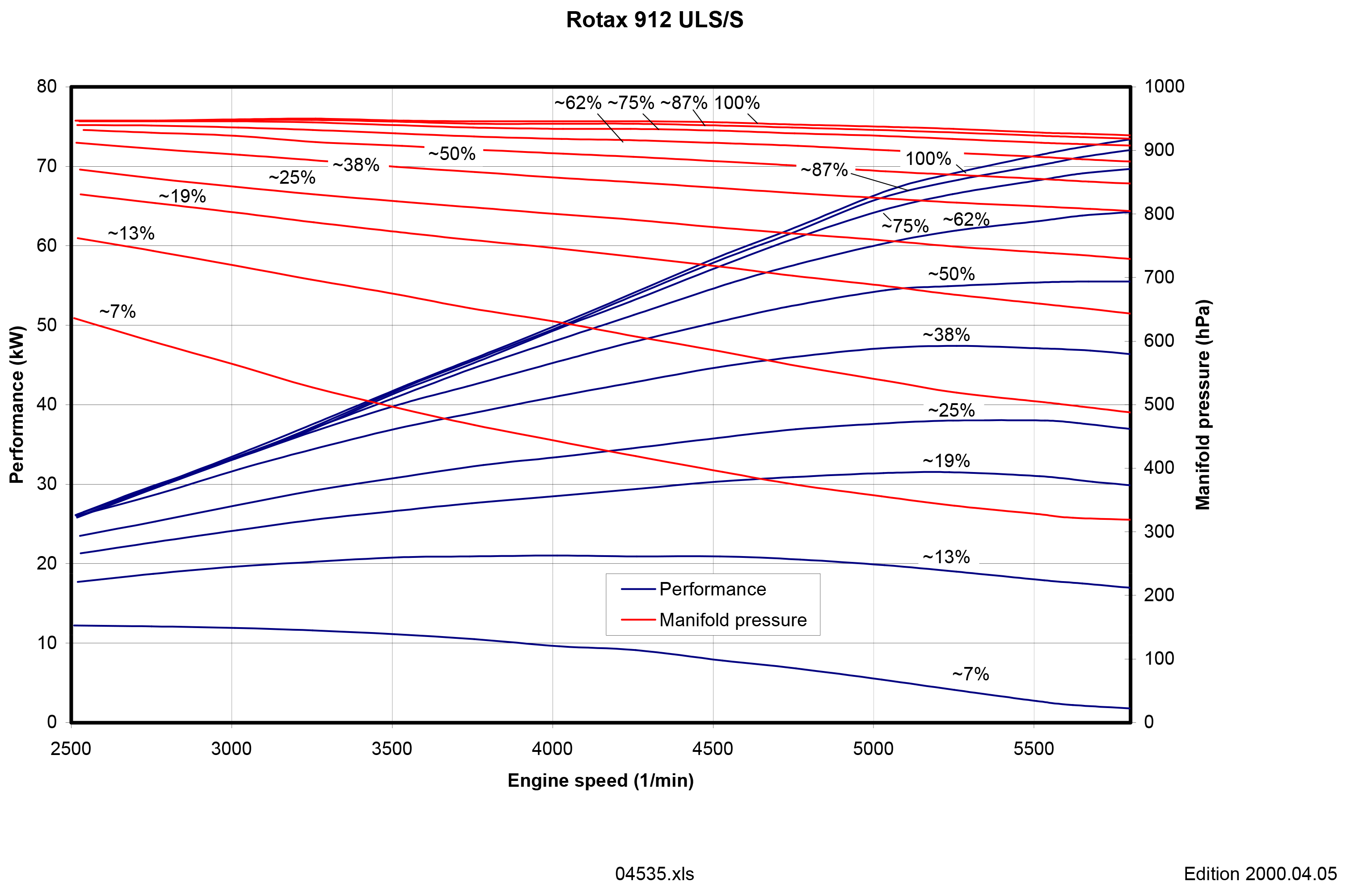

Т.е. при одних и тех же оборотах мощность может быть разной?
Тогда получается на разных оборотах, можем снимать одинаковую мощность. Как это происходит на практике, в каком промежутке  оборотов это может происходить, не совсем понятно. Мощность снимается с двигателя а не с винта.
Мощность снимается с двигателя. Двигатель загружается винтом, гидротормозом, электротормозом.
Кто-то со стороны двигателя следит за оборотами и при необходимости перемещает РУД (получаем дроссельную характеристику).
Ставим РУД на максимал. Кто то со стороны нагрузки следит за оборотами и при необходимости увеличивает или уменьшает нагрузку - получаем внешнюю характеристику.
Можно снять одинаковую мощность на разных оборотах при разных положениях заслонки.
    182 КБ · Просмотры: 339
Спасибо sid, теперь понятно. Раньше не встречал такие графики.
расшифруйте как графиком пользоваться, что то до меня не доходит.
синие кривые - дроссельные характеристики двигателя - мощность. Над этими кривыми подписаны проценты - это в процентах положение РУД. Для примера - Ставим РУД на 50%. Получаем обороты 4500 (либо винт фиксированного шага такой либо установкой ВИШа получаем. В итоге по графику получаем чуть больше 50 кВт. По красным кривым  - разряжение во впускном коллекторе выбираем тоже 50%. По этой кривой на оборотах 4500 будет примерно 880 гПа = 26 дюймов ртутного столба
