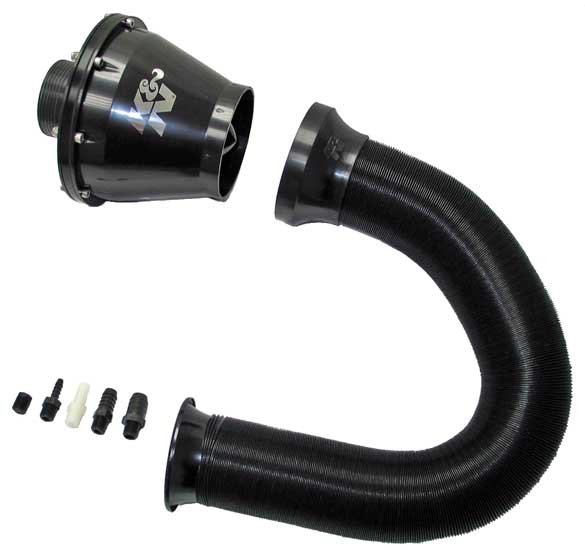

Если у кого есть информация по размерам воздушного фильтра на 915. Не могу найти. Заранее спасибо.
Посадочный диаметр 70мм. Когда ставил мотор оригинальный найти не удалось поэтому поставил такой фильтр, он с корпусом на который можно надеть патрубок чтобы забирать воздух с улицы, а не из под капота. Фильтр нулевого сопротивления "TWISTER", D=70 мм., прозрачный/красный PROSPORT
Сейчас возможно появились и оригинальные фильтры в наличии.
Посмотрел сейчас у K&N у них несколько вариантов есть даже такой сразу с корпусом и патрубком
