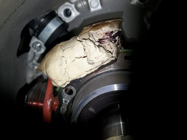

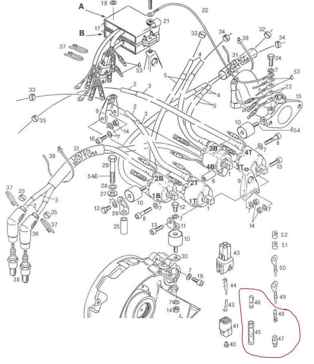

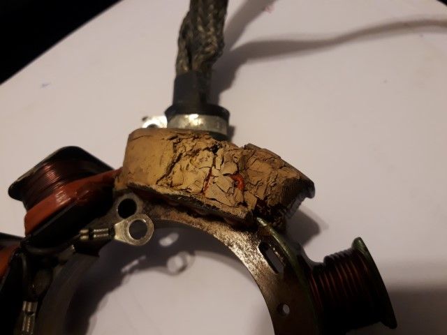

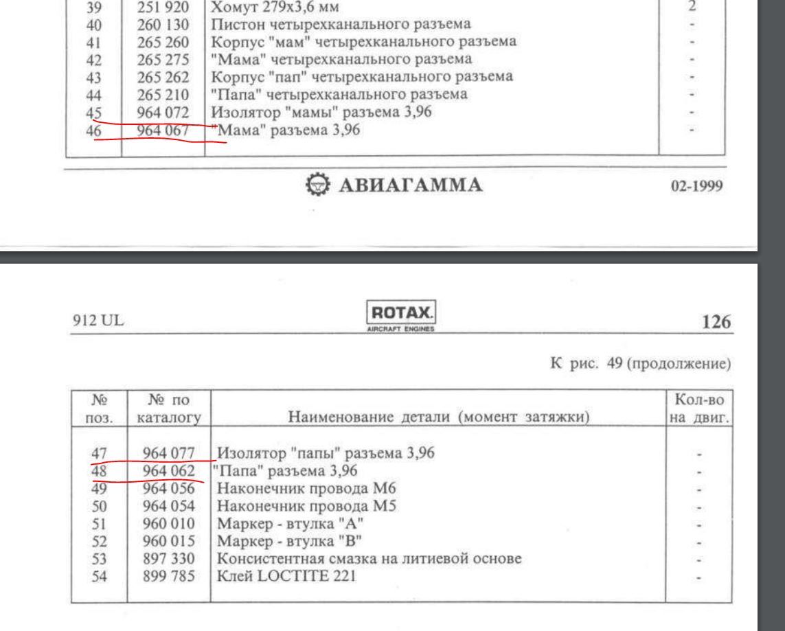

Подскажите есть ли им альтернатива и как называются, ставим новую катушку на старый мотор.
На катушках зарядки эл. блоков зажигания 912-го разрушается изоляция. Это что-то типа термозамазки. Подскажите кто как лечит?

удалить. замазать герметиком для поддонов и клапанных крышек. Улучшить охлаждение генератора.

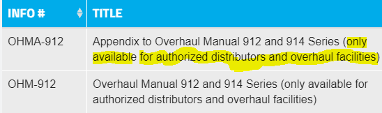

Доброго всем здоровья! Кто нибудь может помочь с мануалом по ремонту 912-го (именно по ремонту, ибо обслуж. и эксплуатац. есть на сайте авиагаммы).
только у авторизированных центров
