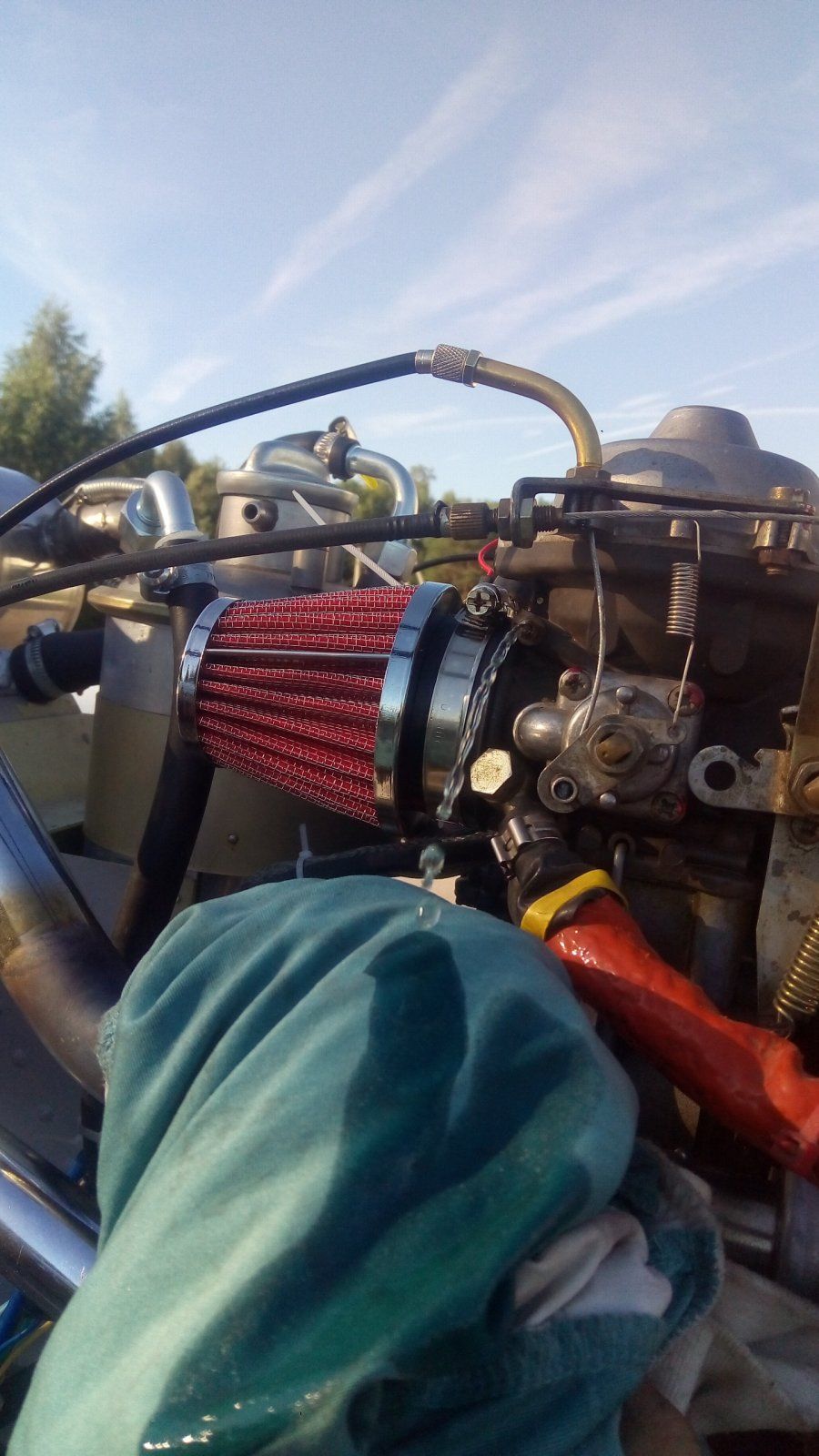

Уважаемые форумчане,в чем причина ,с правого карбюратора льется бензин,как на фото
