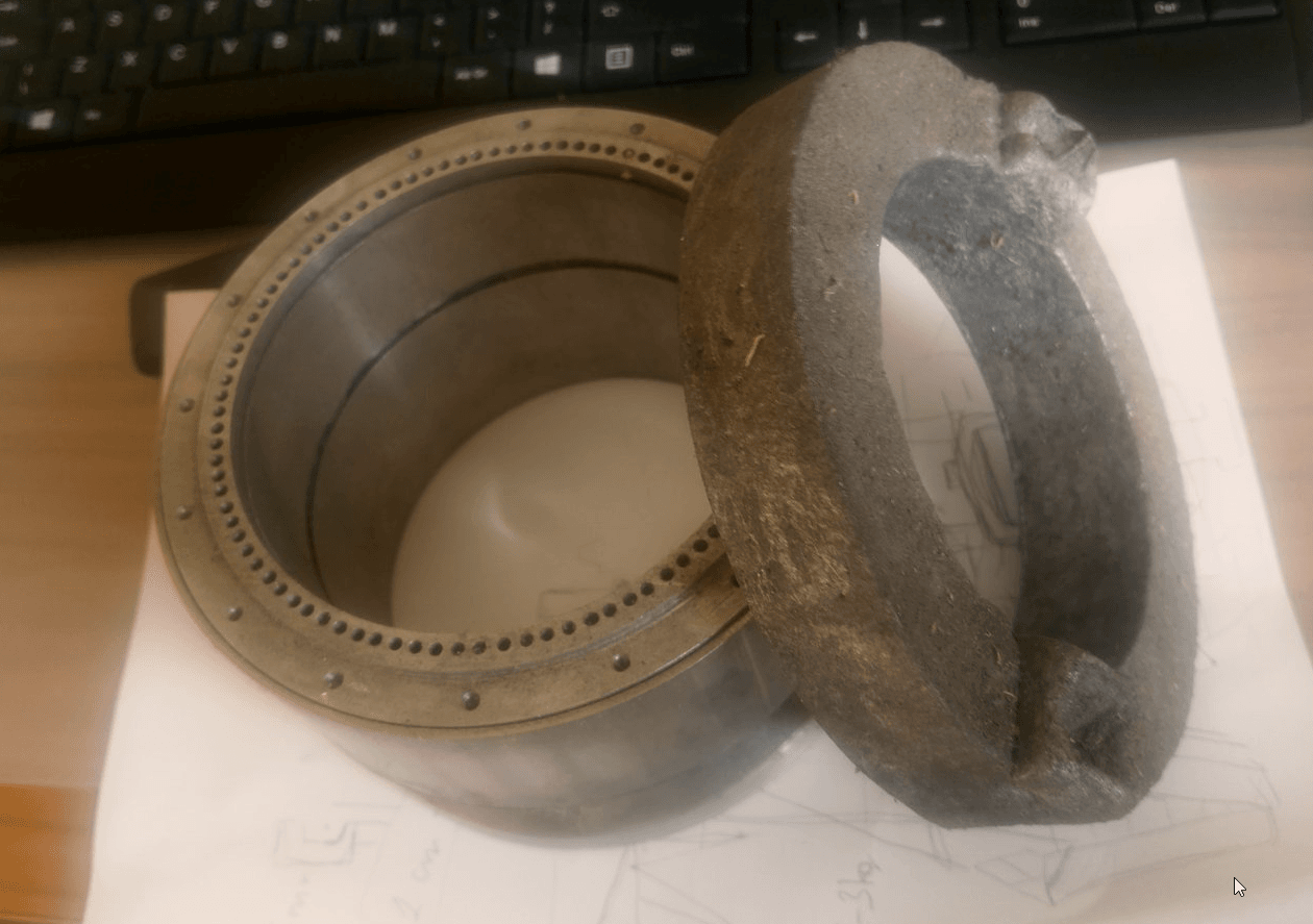

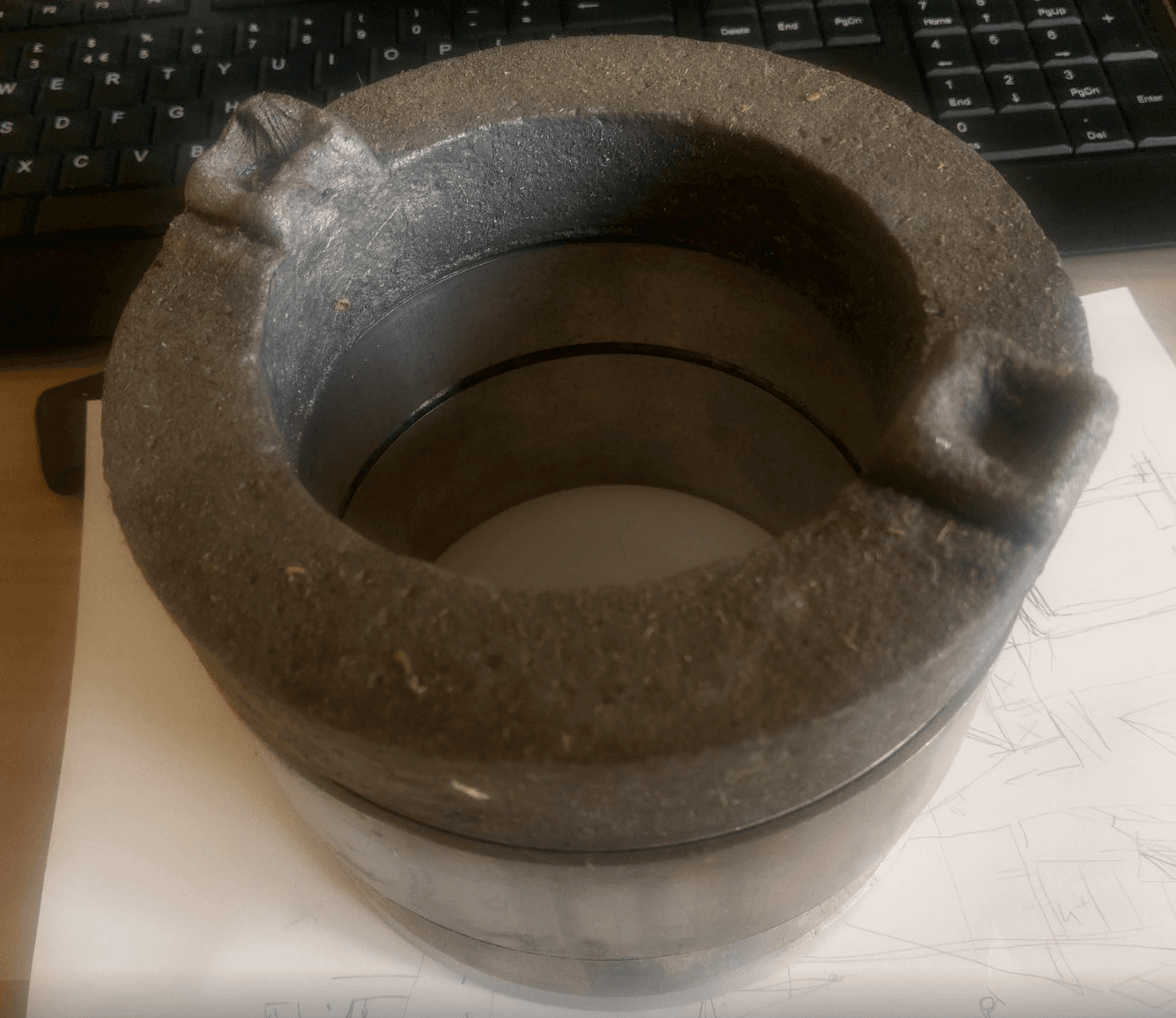

Такой алюминий, скорее всего, не пойдёт. Почти наверняка будут мельчайшие поры. Стенку нужно делать толстую, будет тяжелее стального и заметно.Не вижу смысла в сварке. Сам алюминий лью.

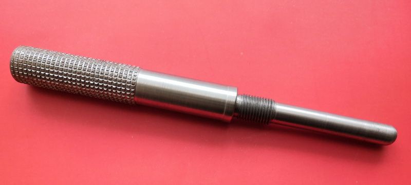

Длина вворачиваемой части 75 мм. (с резьбой)
Диаметр штока 10 мм., радиус 5 мм.Радиус на конце ?

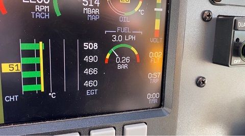

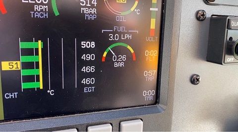

Коллеги. Аэропракт 22. Нужен совет по следующему вопросу: КАКОЕ НОРМАЛЬНОЕ ДАВЛЕНИЕ ТОПЛИВА у R912?
Этим летом, наконец то подключил к D180 датчик давления топлива. Средний показатель был +- 0.35 бар, ровно середина зеленого сектора. С две недели назад начал замечать, что в полете давление снизилось на средний показатель 0.29 бар, а при резкой дачи РУД с 4500 до 5000 оборотов, падает до 0.18 в желтый сектор, потом восстанавливается. Двигатель работает ровно. У меня насос нового образца (разборный). Взял у товарища старенький (не разборный) насос на тест, поставили, отлетали - давление в среднем 0.26 бар (см на фото), даже меньше моего. Но при перегазовке доходит почти до желтого, но не падает в желтый сектор.
Может быть связанно с температурой на улице, либо сам датчик или так насос намекает на его замену???
В топливной магистрали установлен датчик расхода, фильтр тонкой очистки до и после него, 2 шт, для информации, может, что с этим.
Не понятно зачем два фильтра стоят? Это же лишнее сопротивление. Какая функция второго фильтра, что и от чего он защищает?В топливной магистрали установлен датчик расхода, фильтр тонкой очистки до и после него, 2 шт
Не моя прихоть, такой взяли у дилера)))Не понятно зачем два фильтра стоят? Это же лишнее сопротивление. Какая функция второго фильтра, что и от чего он защищает?
А дополнительный электрический насос стоит?В топливной магистрали установлен датчик расхода, фильтр тонкой очистки до и после него, 2 шт, для информации, может, что с этим.
