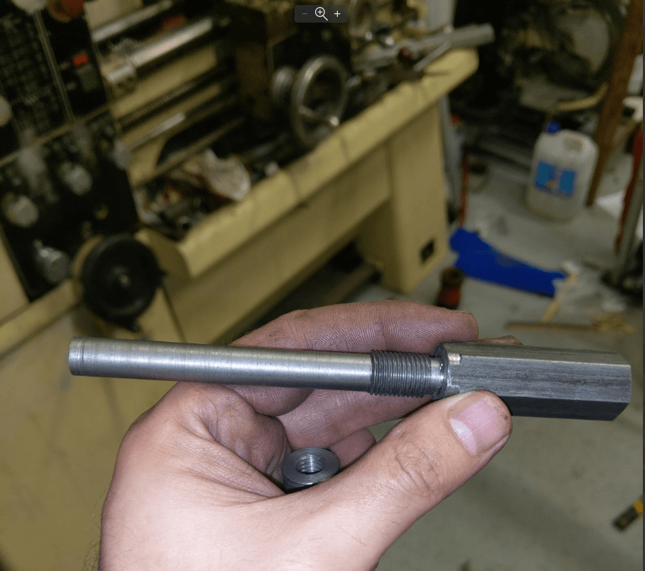

Сделал, радиуса но конце не делал, фигурного резца нету на руках. А руками будет криво.

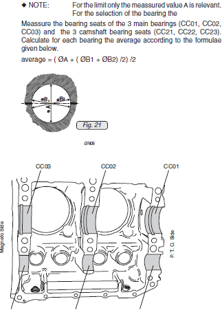

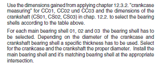

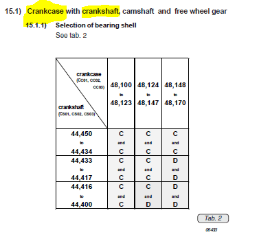

И вопрос интимного характера - может ли кто знает допустимые зазоры в коренных вкладышах ? Будем делать ревизию, и охота все померить. Но эти цифры ротакс прячет.
Качайте с сайта Rotax оригинал по тяжёлой форме. Утверждать на все 100% не буду, но где-то в англоязычных доках. встречались зазоры. У Авиагаммы не все переводы сделаны...
Ниже таблица для подбора вкладышей, но предельные размеры в Apendix section 5.8 "Dimension sheets" - доступно дистрибюторам и ремонтникам.

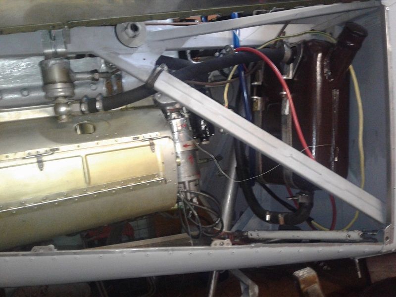

Есть ли у уважаемых опыт по самодельному изготовлению маслобака на ротах 912.
Делал как-то вот такой бак из 10-литровой канистры. Правда не на Ротакс, а для ВМ. Щуп расположил также, как на ротаксовском, под пробкой:
