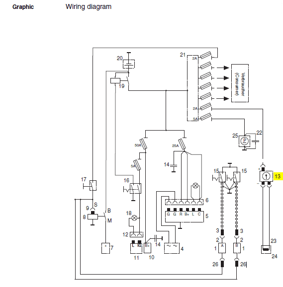

....из этого я могу допускать исправность выключателей
- Не слушаете коллега, правильные советы.
Очень часто встречается проблема именно в выключателе.
Разобрав его удивитесь зеленым и окисленным контактам
Друзья, техник моя киска нашла дефекты в цепи по массе, вы были правы, убежал Ноль. Огромное спасибо! Я счастлив. С уважением и ласкового неба!
Ей спасибо и вам
То есть зажигание остаётся в рабочем состоянии, но несовсем в обычном режиме, раз обороты с выключенными выключателями уменьшаются на 10%
Если холостые на 10% меньше, то это похоже на неисправность одного тумблера. Ставьте тумблеры АРЕМ "400"-ой или "600"-ой серии. Они рассчитаны под напряжение до 400В. И прекрасно и безотказно работают в качестве выключателей зажигания.
Как говорят электрики, пропало электричество? Проверяй НОЛЬ, он "отрогает" чаще всего. (Это больше к 3-х фазному относится, конечно)
Все записал в память. Огромное спасибо всем!
Опыт - сын ошибок трудных ... (С)
Масса - это общее больное место. Самая частая "неисправность". Обрабатывайте силиконовой смазкой клеммы. Хватает на несколько лет, чтобы не знать проблем с электрикой...

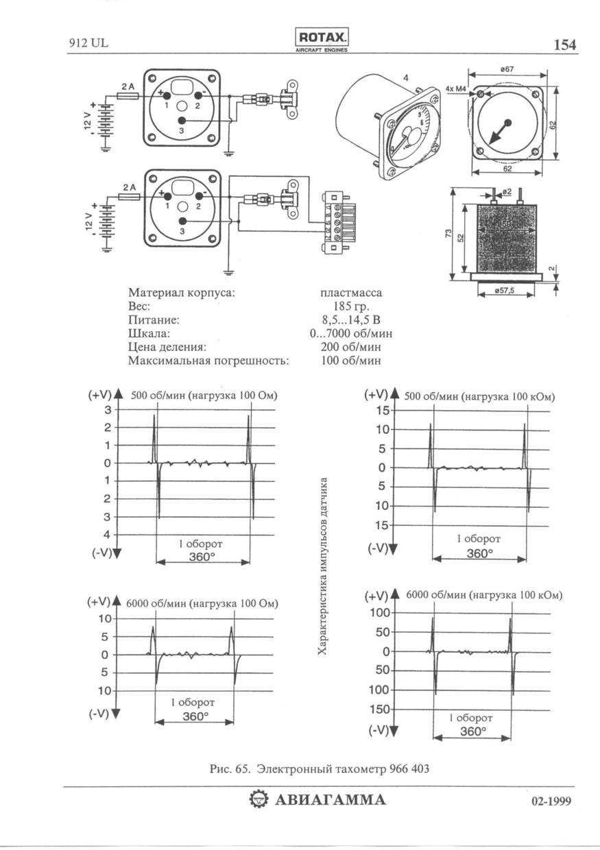

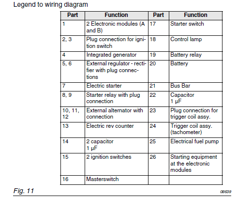

Добрый вечер! Подскажите, кто в курсе, какой сигнал идет с катушки на указатель тахометра? В каких единицах? Не могу нигде найти.
